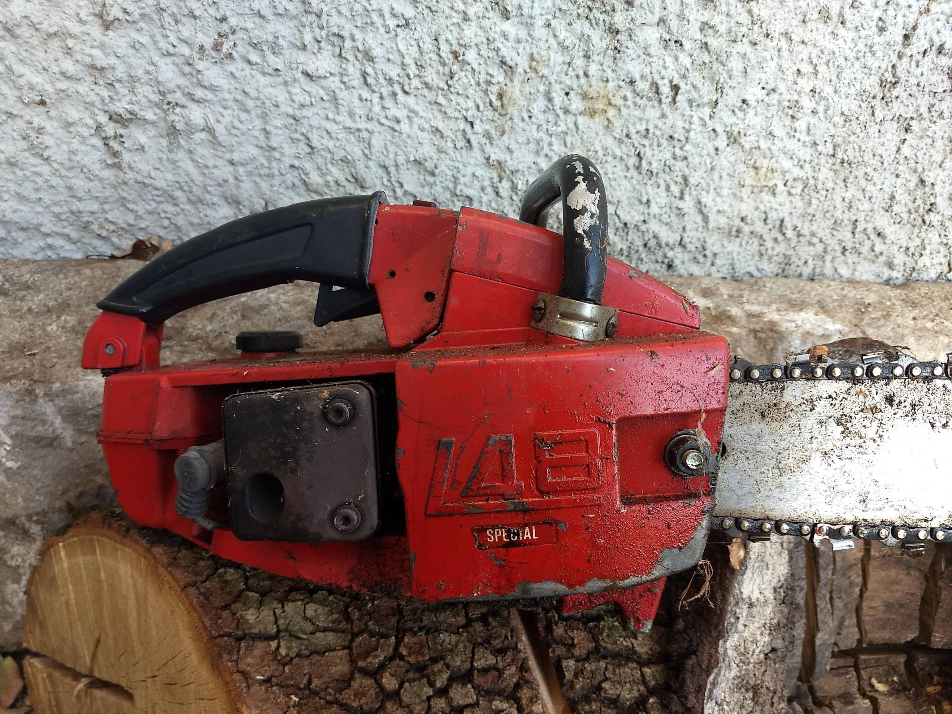

    Talán valami hasonlót kell elkövetnem ezen a gépen is. Az mondja édesapám, hogy csak beöntésre indul. Pedig membránt elvileg cserélt benne nem is olyan rég, olyan 40 éves lehet. Kompresszió van benne, más bajuk szokott ezeknek lenni? Click image for larger version

      Jol nez ki szerintem erdemes vele foglalkozni.Tobbnyire a membranok cserejen kivul a karburatort alaposan kitisztitani ki szedni belole a ket allito csavart es at takaritani a kis jaratokat vekony acel drottal amit a gazbovdenbol fejtek le .Erdemes a felujito keszletet komplett venni a karbihoz mert abba tobbnyire van minden pakolasok,benzintu,szurok,stb.Kimosni a benzintankot es a csoveket szuroket cserelni .Ezek utan a behangolasa a motornak L es H allitocsavarokkal az egyik az csak az alapjarat a masikat magas fordulaton allitod .Az olajzo rendszer ugyan ugy tank kimosasa esetleges csuvek csereje olajpumpa lehet membranos vagy a fotengelyrol meghajtva mechanikusan . Ezek nagyon tartos gepek es jo teljestmenyuek kicsit nehezek mert alu otvozetbel keszultek keves a muanyag alkatreszuk.A csovek cserejet azert javaslom mert en mar jartam ugy hogy meglagyultak az evek soran es a vakum hatasara osszeszukultek kivulrol ugyneztek ki mintha epek lennenek belefujva nem szeleltek ,Eggyes modelleknel meg vekony rugo is volt a csovekbe hogy a hjlitasoknal ne torjenek meg ezeket mar reg nem latom az ujabb modelleknel
        Köszi a megerősítést! A porlasztóval kezdem, aztán az üzemanyag tartállyal is foglalkozom, mert a keveréket azt el szokta engedni ahogy emlékszem. A csövek már nem lehetnek túl jó formában. A nyáron nem foglalkoztam vele, de lassan már itt az ideje a fűrészelésnek, úgyhogy tovább már nem várok. Ha lesz valami fejlemény képpel illusztrálom.

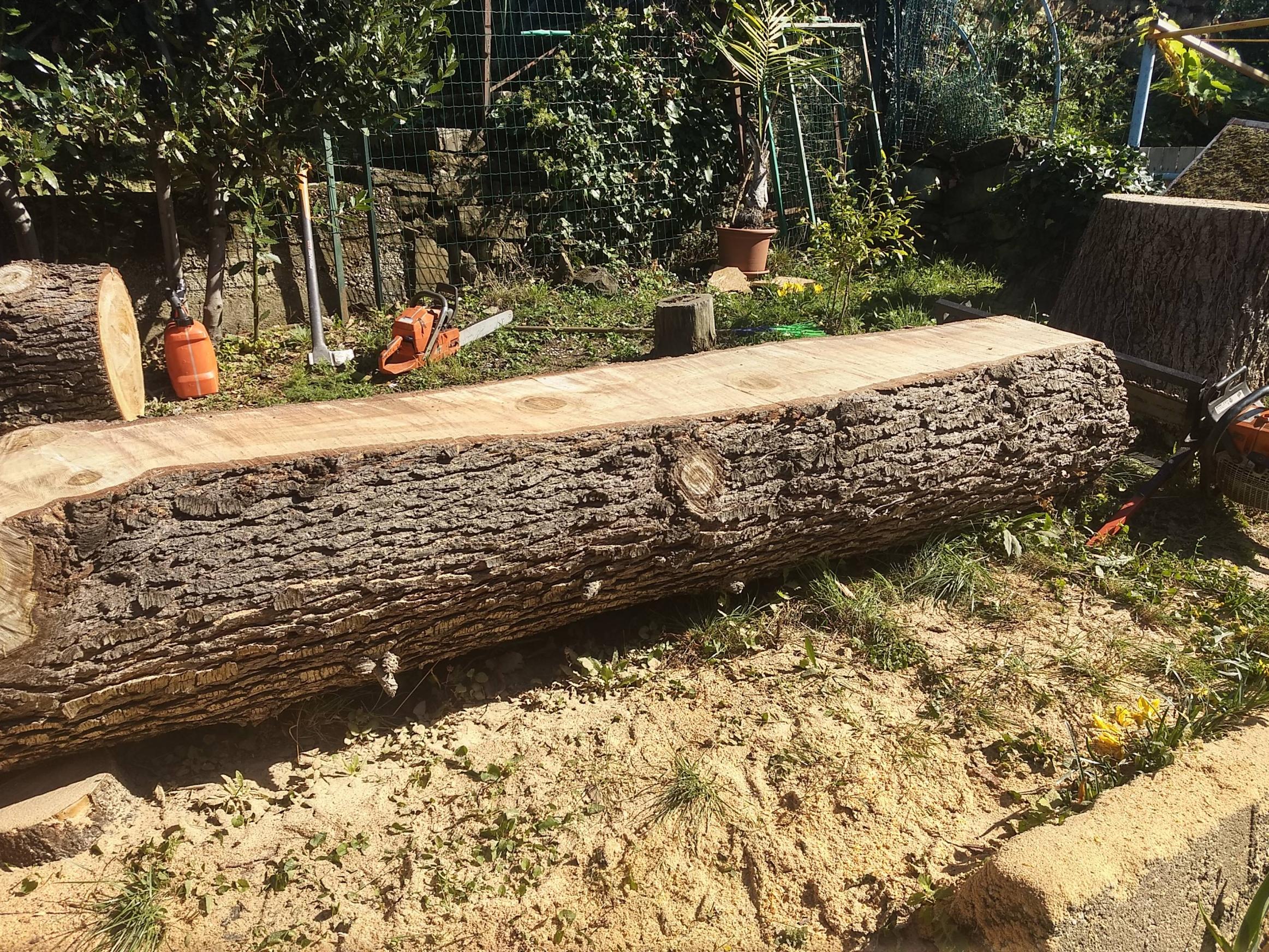

ID:	224914 Ma ment a deszka vagas igy legalabb tobb haszna lessz a fanal mint hagy ni elrohadni

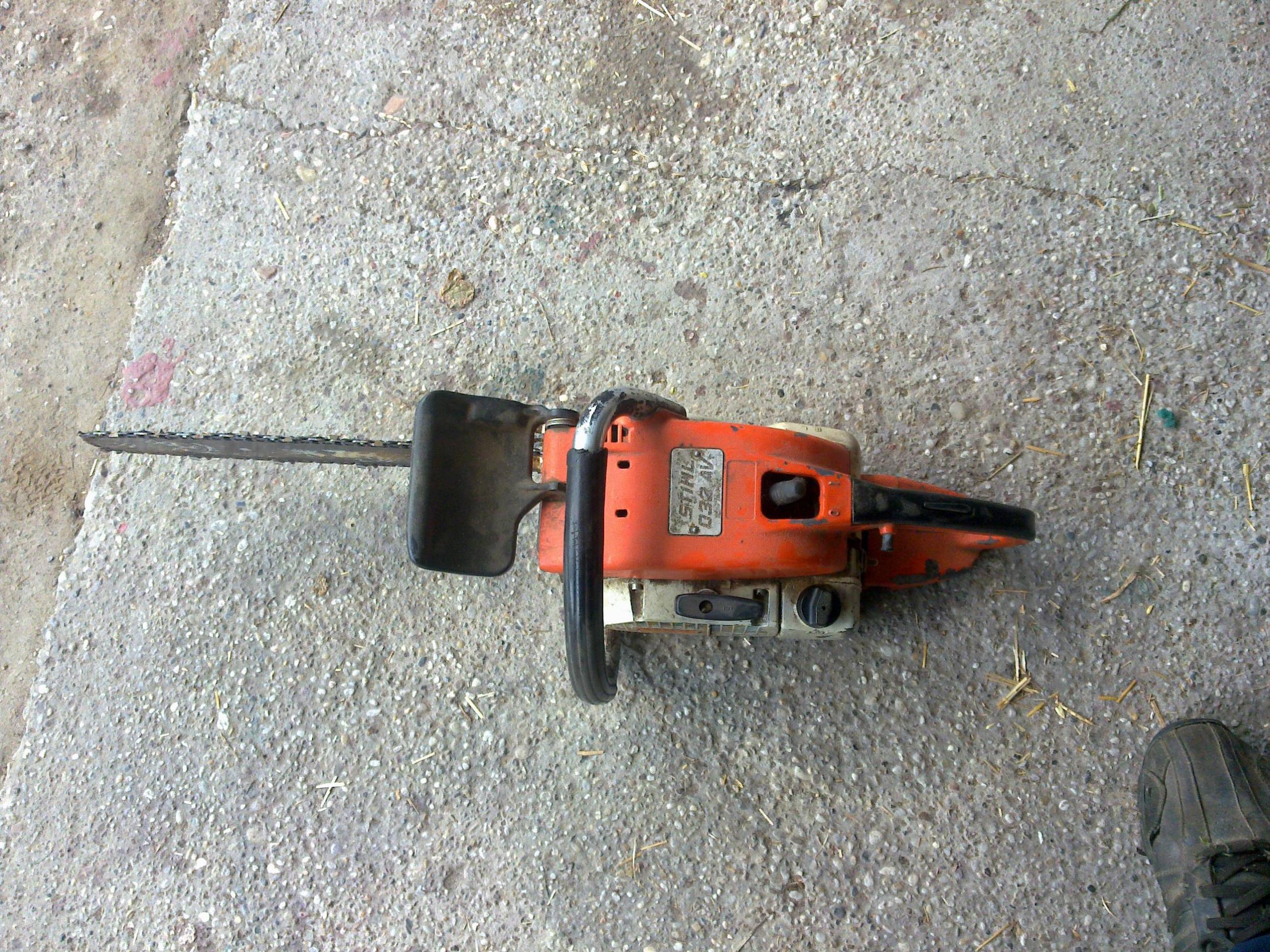

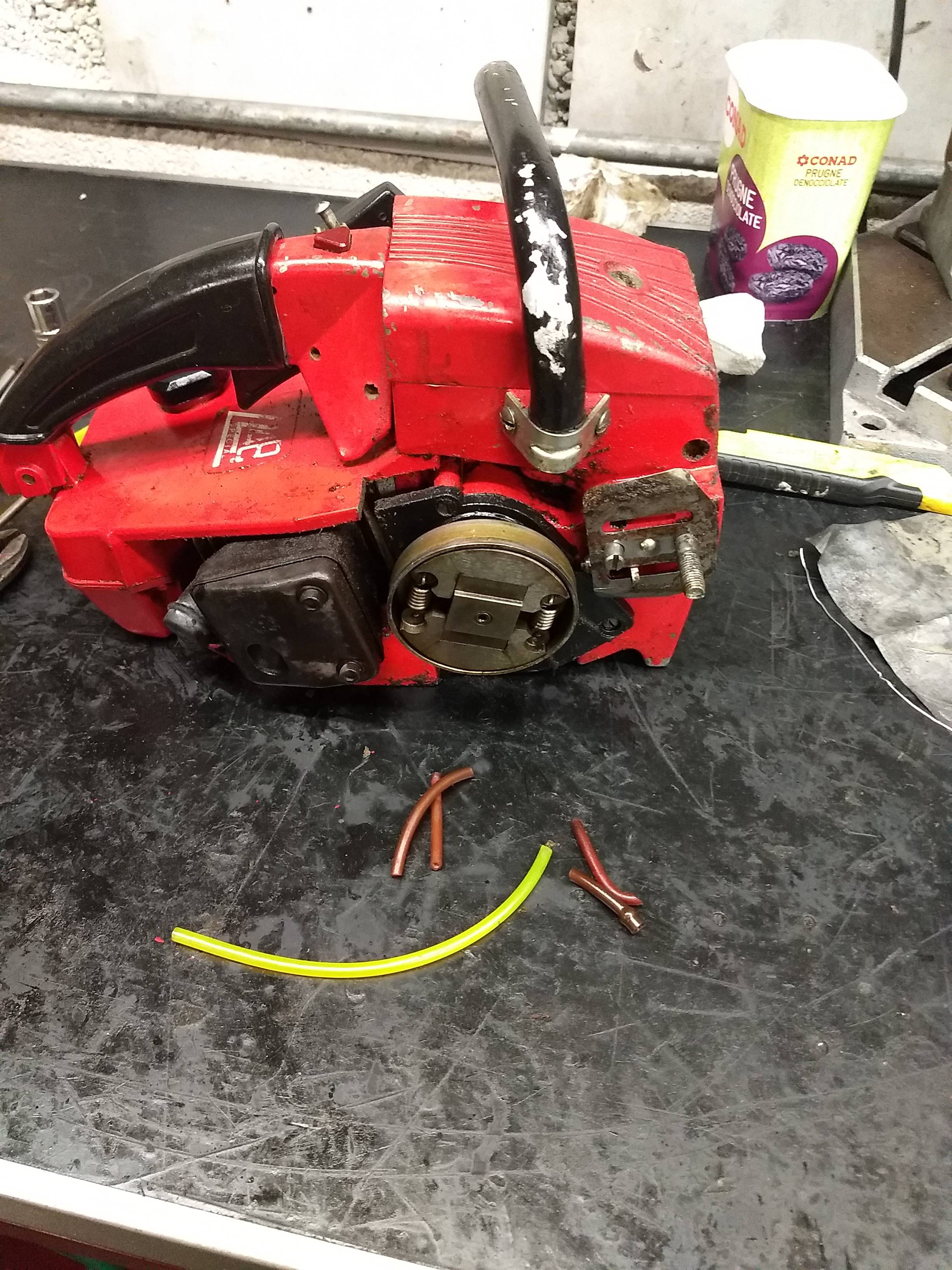

ID:	225414 Kicsit letakaritottam a benzincso szet mallott azt ki csereltem ,a lanc es a vezeto ossze volt ragadva alig birtam szetszedni .De beindult csak az alapjaratot nem tartja de nem is erdekes ugysem lessz hasznalva.Ellenben szerelek kwt Husqvarna 236 -ost .Az egyik mehetett 20 percet ,a masik tobbet kicsivel kompatibilisek peobaltam egy jot ossze rakni ,de gyatra szerkezetek Click image for larger version

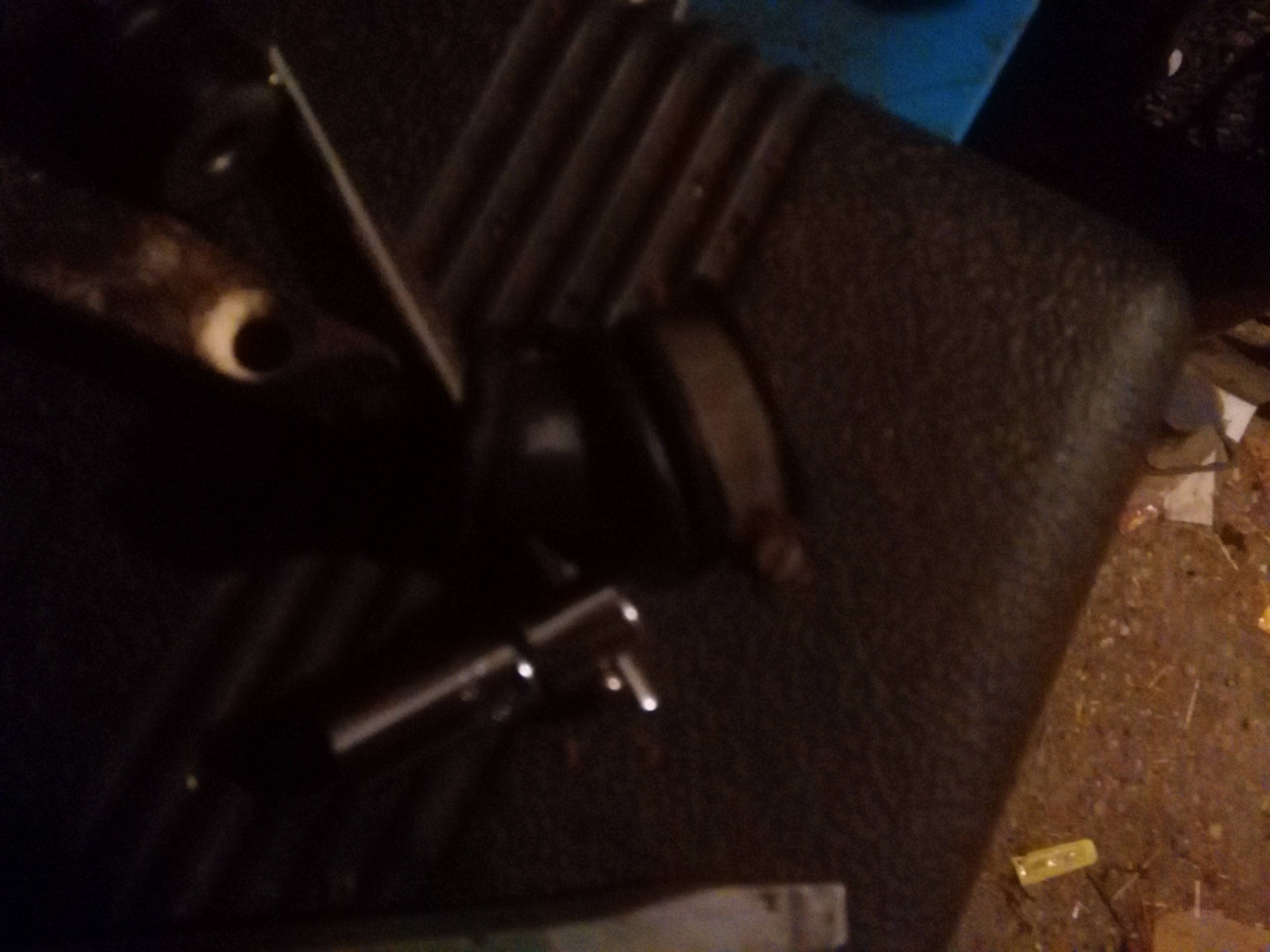

                    A Stihl fűrésszel pár fejlemény. Szétszedve a beöntésre indulás magyarázata valószínűleg az, hogy a porlasztó és a henger közötti gumicső el van repedve.
                    Elég sötét a kép, de erről van szó: Click image for larger version  Name:	IMG_20201208_183438.jpg Views:	0 Size:	428.9 KB ID:	225731
                    Aztán megnéztem tisztítás után az üzemanyag szivárgást az itt tanult krétás megoldással. Alul az öntvények találkozásánál van a gond.
                    Erre valami benzinálló ragasztó lesz a megoldás. Van valakinek bevált ragaszó tippje ilyesmire?
