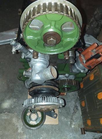

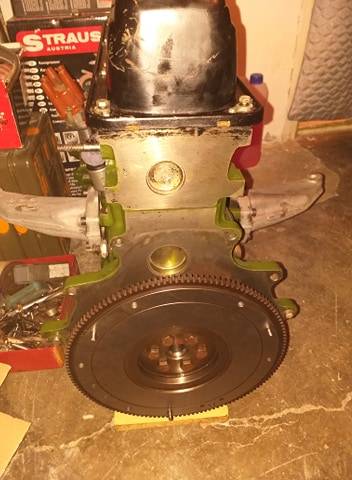

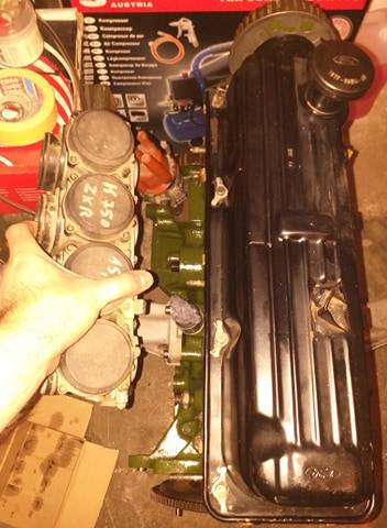

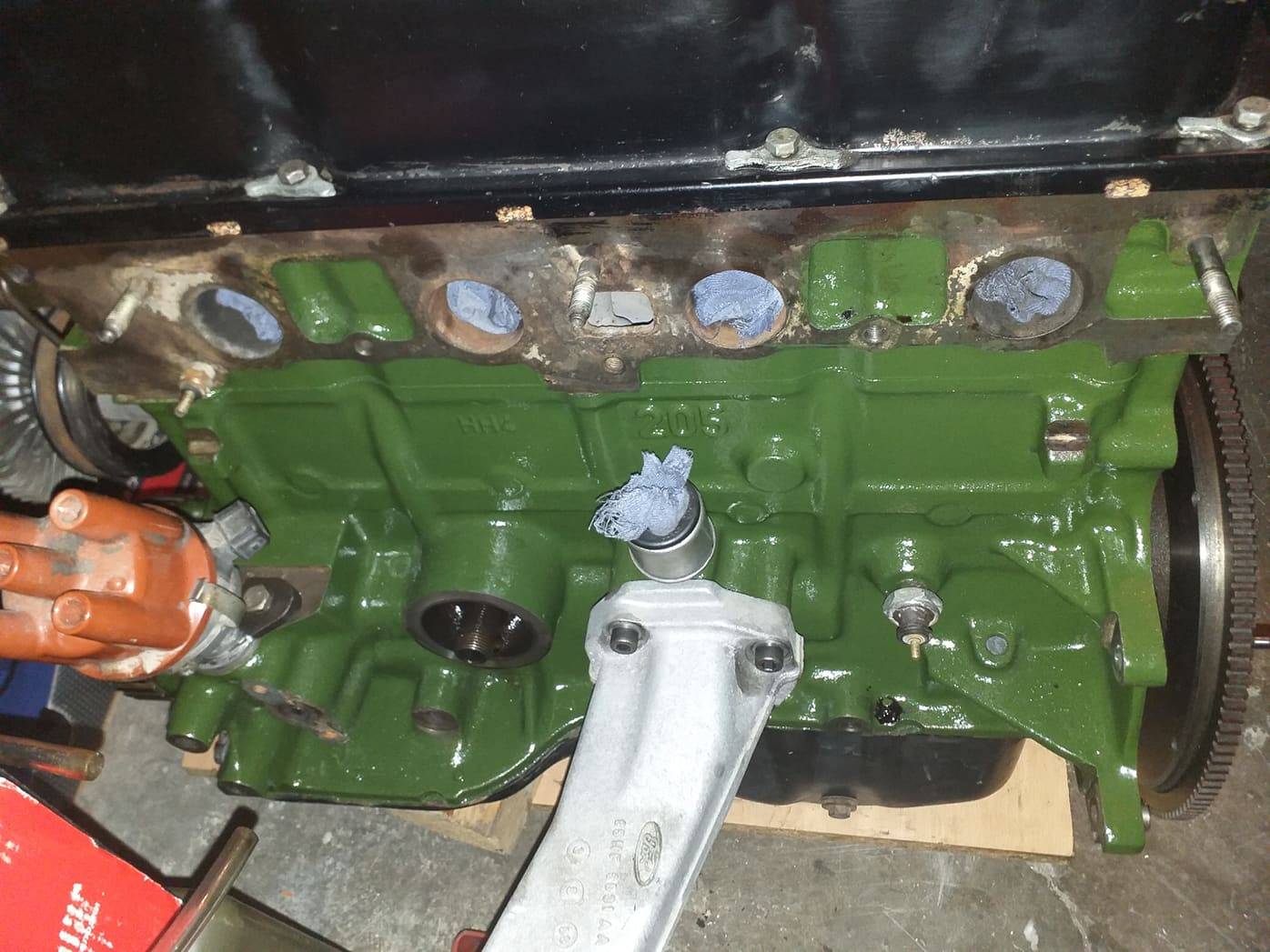

        Elkészültem a lendkerék felújítással, és könnyítéssel. Új kuplung szerkezet, új tárcsa. A lendkerék 9,2kg ról 7kg ra leszedve, síkköszörülve.
        Most a blokkot hozom kívülről is esztétikus kinézetűre. Várom a jó időt, hogy pár markos emberrel már az újraszíjazott, kuplungozott, beállított, lefestett blokkot emelhessük be a motortérbe. A súly miatt kell vagy 4 ember: D Utána a szimpla első fékek cseréje jön 240-és hűtött fékekre, és devander csere is lesz, mert úgy sziszeg, mint egy rossz Ifa.

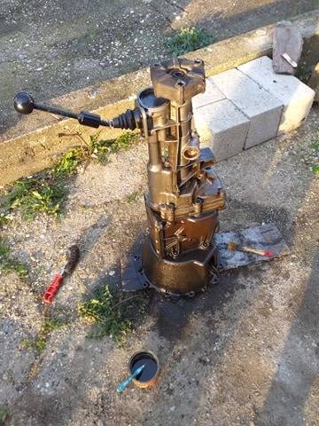

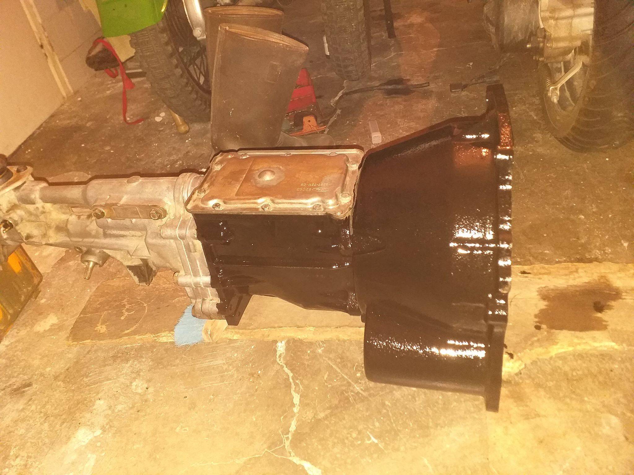

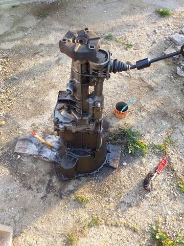

                  Folyamatban a motorom beépítésre való felkészítése. Annyira meg vagyok csúszva minden projektemmel, hogy az szörnyű...

                          Ha engem kérdeztél volna előre..-mondtam volna hogy fesd a blokkot zöldre..
