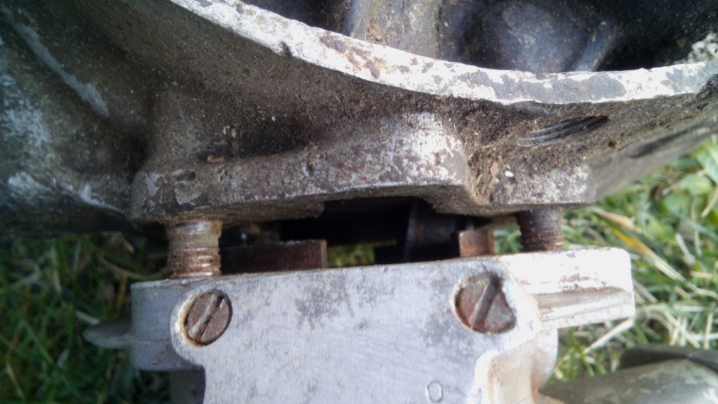

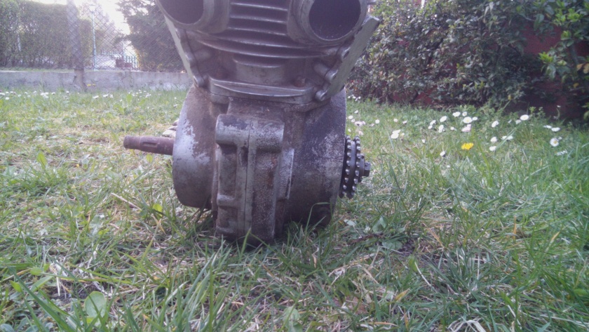

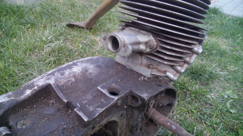

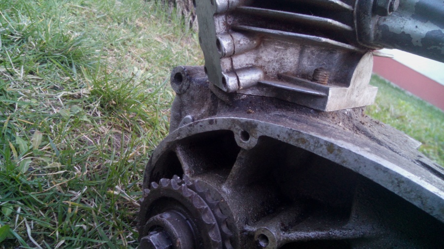

    *A blokk csak illusztráció! Ingyen elvihető amúgy. A hangsúly a hengeren van éppen, csak ez volt az első kézközelben levő 49-es blokk.
    A későbbi Planéták alumínium 6-csavaros, szürkeöntvény perselyes (amúgy teljesen alu) hengere passzol a 49-es blokkra mégis, ahogy nézem. Magasságra befér a helyére. Két gyertyamenete van a hengerfejnek (a dekó is el fog férni).
    A talpfelület jól felfekszik, teljesen passzol, a képek mutatják, hogy a felömlők is korrektek, alig van eltérés a hengerben levő csatorna és a blokk között, ennyi van a gyárinál is. nem látom nagy akadályát a beszerelésnek. Nincs olyan vészes eltérés, hogy hatalmas örvényesség legyen felteszem, ezek nem ultraprecíz tízezer felett pörgő csodák.
    Amúgy itt a kompresszió is nagyobb lenne, mint a 49-nél. Ám a 49-ben éppen Planéta főtengely van nekünk, így nem lenne szabad, hogy ez gondot okozzon az innentől aszfaltkaparó szörnynek nevezett szerkezetnek. Remélem legalábbis, hogy megállja a helyét az elképzelés.
    Ki lesz próbálva, csak az olcsón beszerzett szett miatt, először a besült dugót kell kiimádkozni belőle. Második túlméretes volt eddig.
    A karbi rögzítéssel lesz még egy kis mese, majd MZ megy rá.

    • 56-os nem volt? Az azért stílusban jobban passzol.
        Sajnos ez volt csak olcsón... nem besült, hanem inkább belerohadt tárolás közben, szívás lesz jól kiszedni. Most kapja a petróleumot rendesen.
        Elég modern kinézetű, nekem tetszik mondjuk. Egy átlag szemlélő tán nem tudja megállapítani, hogy nem rávaló.
        *Plusz apunak elege lett a spiáter felömlő takarókból. Ezen az alu, többet nem lesz gond vele, hogy törik.
        Utoljára szerkesztve a következő által: stalker; 2015 ápr. 11, 18:25.
        • .. nem besült, hanem inkább belerohadt tárolás közben, szívás lesz jól kiszedni. Most kapja a petróleumot rendesen.
          Ajánlanám figyelmedbe !http://veteran.forum.hu/pannoniak-sz...79/index2.html
          stalker kedvelte ezt.
          • Ezen az alu, többet nem lesz gond vele, hogy törik.
            Nem itt az lessz a gond, ha kiszeded, nem fér bele vissza.
            • Nem itt az lessz a gond, ha kiszeded, nem fér bele vissza.
              Enyje, ez nem szép dolog. Pedig, azt hittem, hogy ez korrekt kivitel. Hogyhogy ilyen "vicces" az alkatrész? *Amúgy nekem ezt a spiáter is eljátszotta a korai 49-es hengerrel azt hiszem. Egyedül a DKW aluöntvény, ami tökéletes. Azzal nem voltak ilyen gondok. Viszont az nem jó az IZS-be, pedig van tartalék. (Simán beletenném)

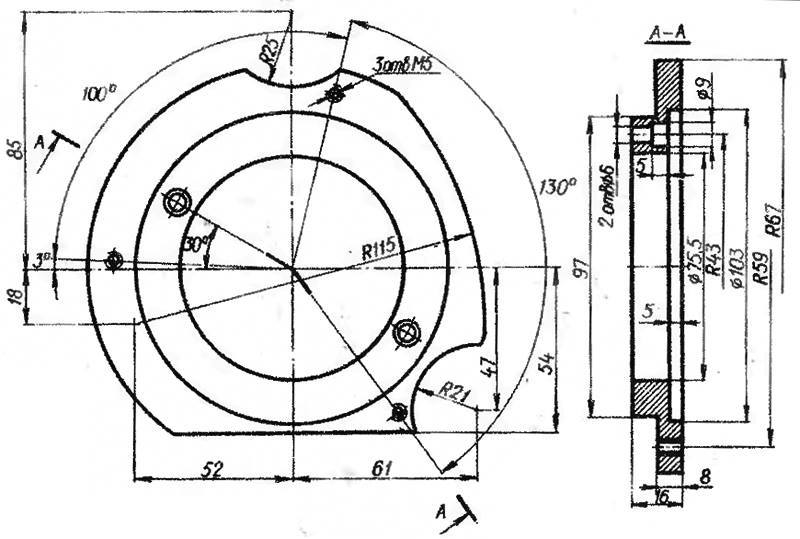

              • Ma azon agyaltam : Mint az Izses körökben tudott, a 6 voltos MZ gyújtás jó az Izsre. Az Izsre adapterrel, rámegy a 12 voltos jeladós Voshod gyújtás. Tehát akkor rá kell hogy menjen az MZ re is ! Vajon a gyakorlatban is jó lehet ?
                OdinHEM, Atti69 és zahi kedvelte ezt.
                • Van Voszhod gyujtáshoz átalakító rajzom.
Name:	12 volt Izs átalakító.jpg
                  Jónak kell lennie elvileg, csak szerintem a pozícionáló furatokat utólag fúrd ki. Tudod, hogy az Mz dinamó az Izsre is fejjel lefelé megy fel. Vagy megcsinálod tükörbe a darabot.
