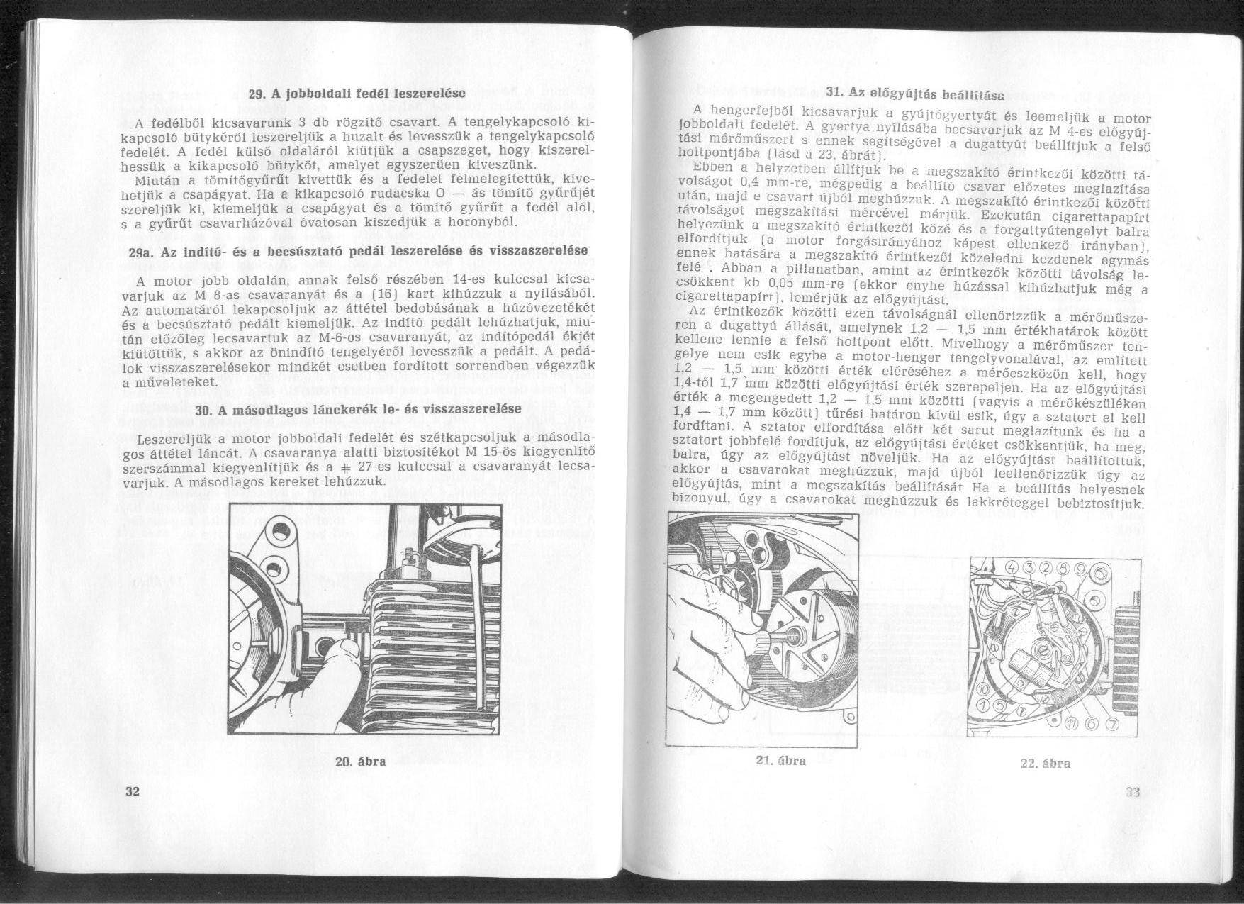

        ha valaki rámókolt egy robogó gyujtást.
        Az olyan a képen, mint a Babettáé, nem?
            Hasonlít de talán Mustang vagy Ideal gyújtás lehetett. Azokon vannak ilyen ferdén a bordák.
              Ha jól emlékszem az eladó valami mustang gyújtásról beszélt, de az ő szavára már nem adok semmit.
                        Szervusztok! Igen. MUSTANG mágneskereke. Itt a: Műhelyszolgálati segédkönyv 33 oldala.
