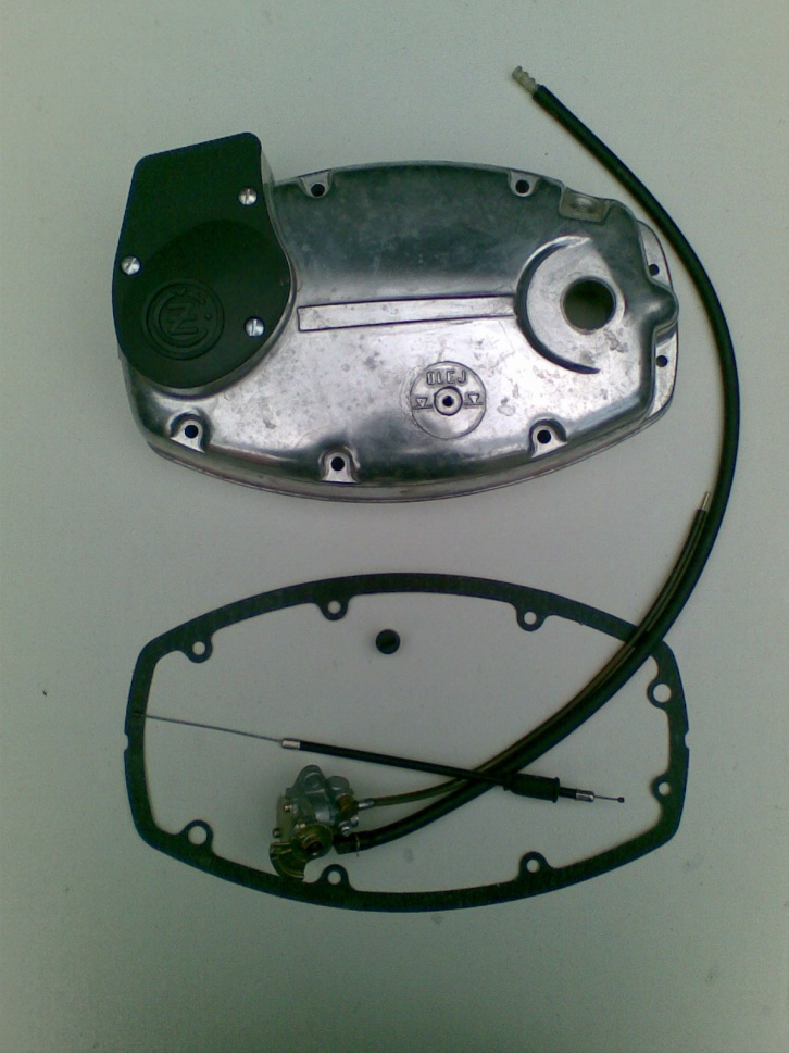

                        A késői Czetkák(487, 488) , kerültek ki Mikuni olajszivattyúkkal is. A fedél más, de rámegy a 477re. Ez az olajszivattyú már más rendszerű, mint a Pal.
Name:	sada mikuni oilmaster.jpg
                        Sajnos a nagy testvérre ez se jó -.-
                        De lehet mégis...egy kis átalakítással...
                        Utoljára szerkesztve a következő által: wsievers; 2014 nov. 09, 10:49.

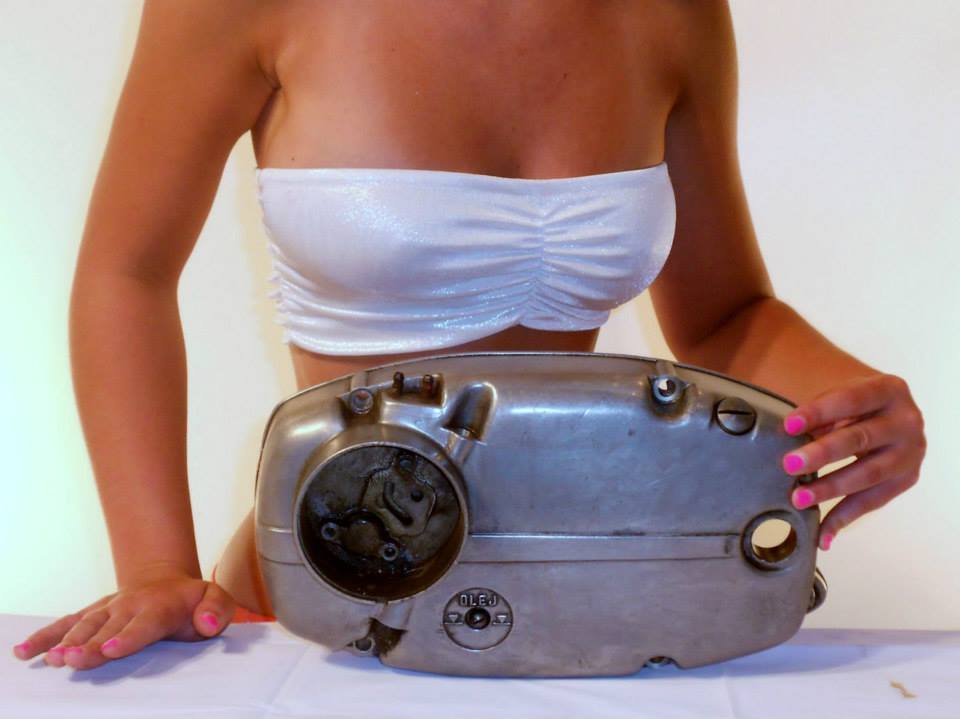

                          Találtam egy közeli képet is erről a dekliről és a szivattyúról. No meg az olajpunpáról.
                          Mondom: dekli és Oilmaster!

                            Wsievers!
                            Akkor most jó vagy nem!?
                            A kis átalakítás mit jelent?
                            CZsolti!
                            Ha csak a deklit nézzük -mondom a deklit!, akkor egy az egyben passzol a mi 350-ünkre.
                            Már csak a szivattyú jó megválasztása a gond és az üzembiztosság.
                              Hosszas méricskélés után kiderült, hogy nem. Mint láthatod, más úton indultam el...
                              A CZsolti által linkelt képen pedig egy 634 re való fedél van.
