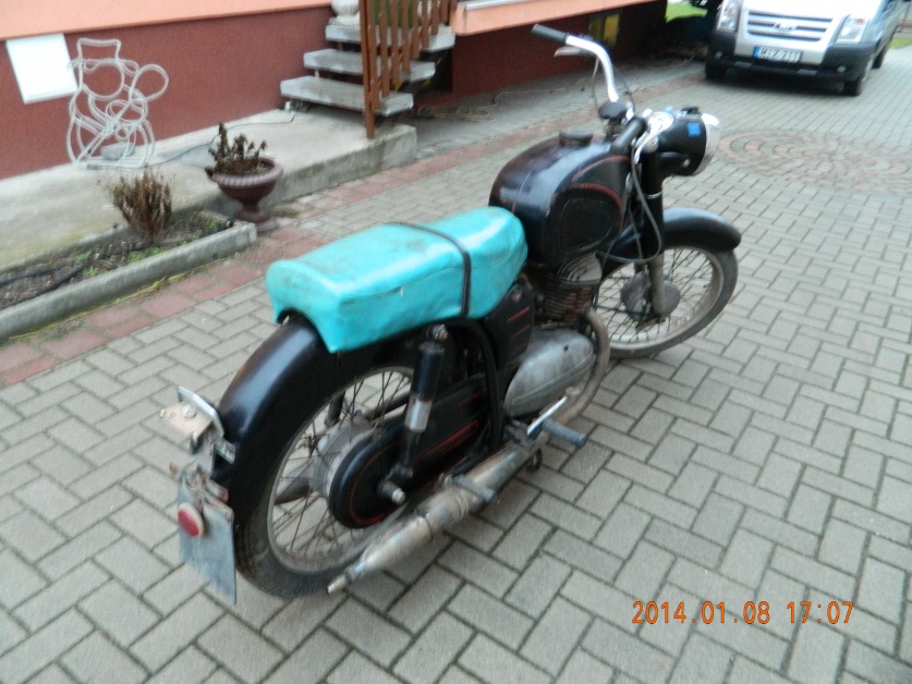

      Az én problémám P10 rugós ülés. Támasztó spirál rugó törött és egy darab hosszantinak is le van törve a vége. Az utóbbi lenne a kisebbik probléma ez még megtudom oldani. Kérdezném nincs-e valakinek középső támasztó rugója mert nézegettem különböző honlapokon de nem találtam. A kárpit színe ha jól olvastam a fentiekben fekete oldal, fekete ülőlap, fehér sarokbetét. De az enyémről valószínű hiányzik az alsó záró díszléc, mint az a képen is látszik.
      Bármi tanácsot, segítséget szívesen elfogadok.
      Én csak az idén kezdtem a fórumozást és a veteránozást.
      Köszi előre a türelmet és a segítséget.
        És mi lenne,ha kerékpár ülésrugót keresnélszerintem a kettő ugyanaz.
        wsievers kedvelte ezt.
          Jaja, valami régi orosz bicikliről. Az bírni fogja.
            Köszönöm a tanácsot, körülnézek hátha azt könnyebben lelek.
              Szerintem ne javítgasd magad. Hívd fel ezt a számot:06 70 3623489. Olyan minőséget kapsz, díszléccel, rugóval stb amit otthon nem tudsz megvalósítani. Megéri hidd el nekem pont P10-eshez (sok más japán mellett) csinált és nagyon jó minőségben.
