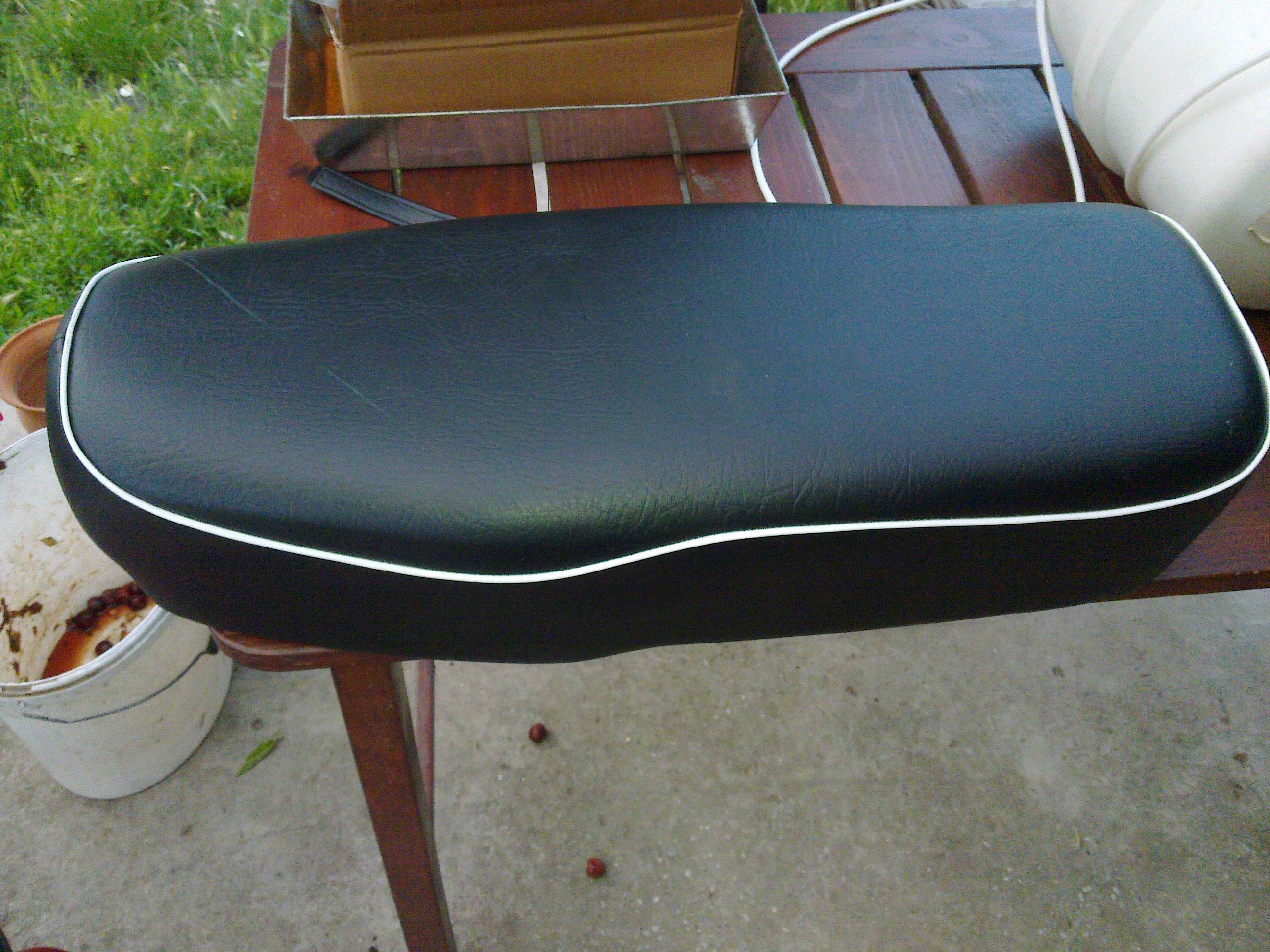

    Áthúzattam a P10 ülését, mivel már több helyen elkezdett szakadozni a gyári varrás. Click image for larger version
ID:	223477 Ez egy ideig biztos bírni fogja.

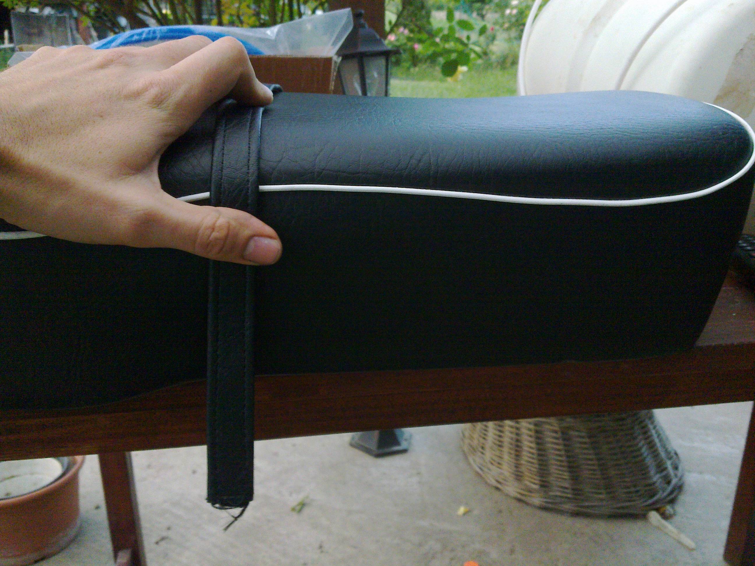

    Kaptam hozzá kapaszkodószíjat is ami kicsit hosszú, de elvágni azért könnyebb belőle, mint megtoldani Simán vissza is tudnám hajtani az ülés alá, de ezen nem úgy volt. Volt olyan Pannónia nyereg ahol így volt megoldva? Én csak Danuviánál emlékszem ilyenre. Kb középre állítva ennyi a túlnyúlás. Click image for larger version

      #62
      Ha jól emlékszem és talán úgy lenne logikus ha alul az ülés vázhoz lenne rögzítve lemezből egy olyan széles alátéttel mint a kapaszkodó. De lehet rossz az ötlet. Én nem rögzíteném oldalt az bizti.
        #63

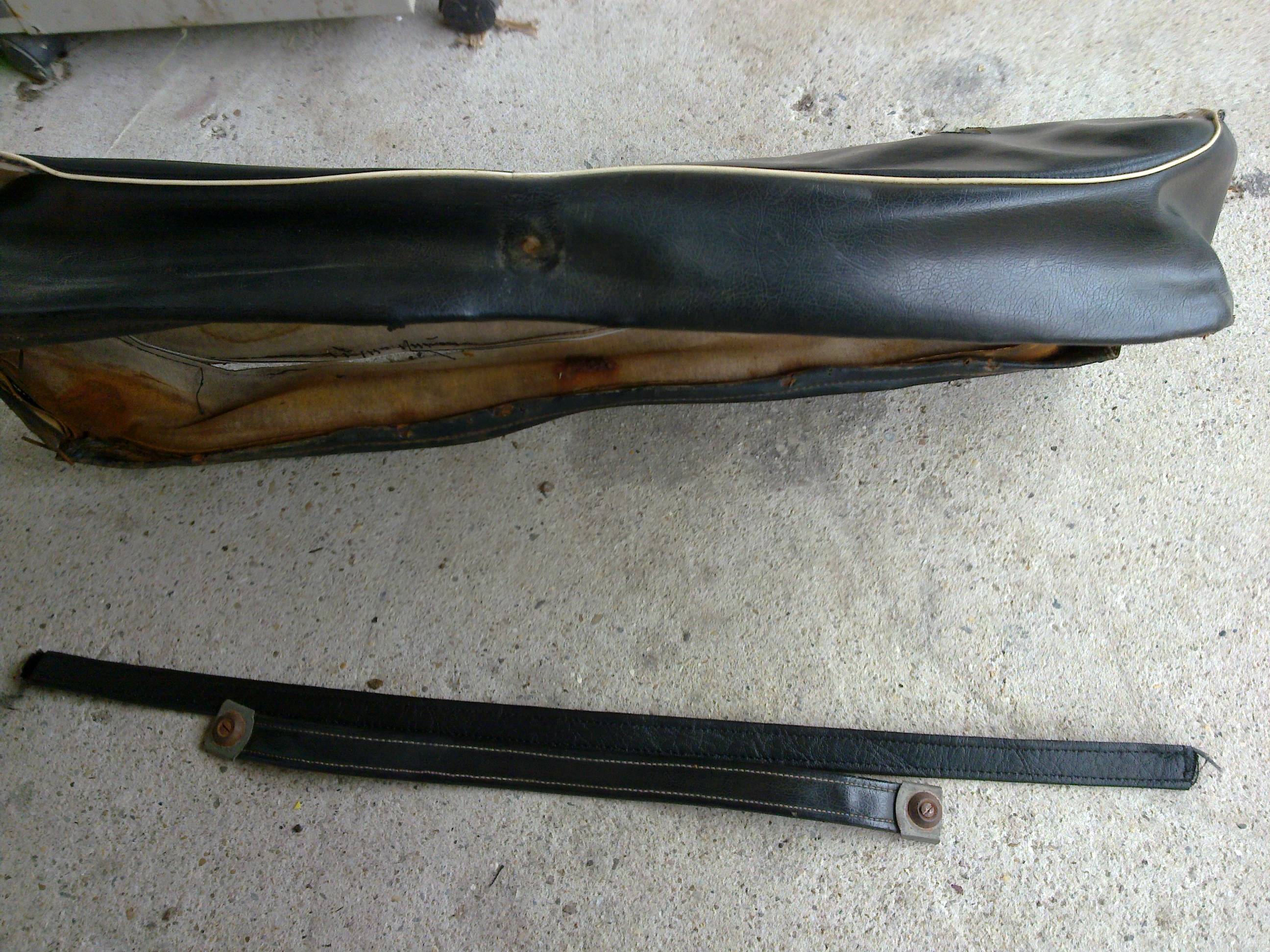

        Nem dobtam el a régi huzatot, lefényképezem hogy is volt. Közben visszaolvastam itt és a T1-eseken látom belül rögzítették a szíj végét, de az valódi bőr volt. Szombaton voltam Pápán veteránbörzén, ott kellett volna megnézni pár gépen mik a rögzítési módok. Most meg kell elégednem a google-val. Az ülés maga 1973-as P10-ről való, az én gépem pedig 1970-es. Nem tudom volt-e valami eltérés.
          #64
          Sajnos az eredetin egy aluból-öntött krómozott lap takarja a véget ,oldalt átfútva az ülés merevítójét...viszont a króm oldalcsikos típuson már úgy van mint a cz-n alul rögzítve.

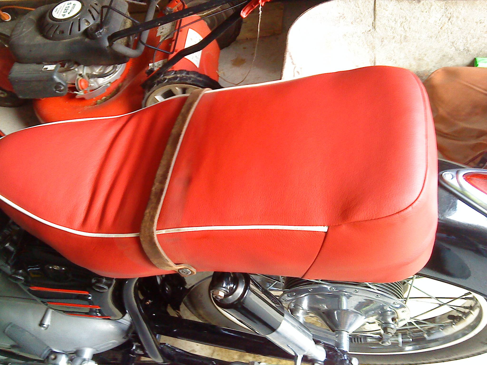

                    Na és ehhez mit szóltok?
                      #70
                      Ahhoz a motorhoz nem illik :ami az ülés alatt van! A tiszta piros nem mutat,elrontja az összképet,ülni ....azon az elgyötört szivacson.?

                        Én egy évtizedekig padláson "őrzött" ülést kaptam pár éve egy 1961-es T1-re, a harmadik réteg volt az eredeti huzat, ami szabásmintául szolgált, egybe piros volt....
                        Egy kicsit több szivacsjavítás az enyémre is ráfért volna, de akkor úgy maradt....
                        A Jankó51 ülésén nekem furcsa, hogy a felső kéder nem megy körbe, a hátsó és oldalsó rész varrását egy díszítő varrással le szokták tűzni. A szivacs állapotáról azt gondolom, mint Mátéapu.
                          Kedves Mátéapu!
                          Félreértettél. A "na és ehhez mit szóltok" nem a dicsekvés hangja volt, hanem a panaszé, a bánaté.
                          Történt vagy 50 évvel ezelőtt, hogy a család szemefénye ülésének hátsó részén felfeslett a varrás. Apám barátja - gondolom ügyes kezű ember - össze varrta, csak úgy kívülről, és nem is volt nagyon csúnya. Dvtamas58 vette észre a lényeget: a kéder nem megy körbe. Azért, mert a "szaki" - annó - nem tökölt vele, hanem levágta ami lifegett, a két végét pedig bedugta és elvarrta.
                          És - mint a regényekben - 50 évvel később: vittem a kárpitoshoz a nyerget, hogy bontsa szét, legyen szabásmintája. A vasat visszakértem, hegesztettem festettem, visszavittem. Közben telefonált a kárpitos szaki, hogy a szegecses megoldást az eredetinek megfelelően nem tudja megcsinálni, csak ragasztani tudja. Az idő sürgetett, - május eleje volt - így mondtam ok, de egyebekben minden ugyanolyan legyen ám, mint ahogyan odavittem. megígérte, és - ahogy látszik - tartotta is a szavát. Hozta szegény a "remekművet" fülig ért a szája, én meg majd elbőgtem magam amikor megláttam a megcsonkított kédert. ...és még szóvá sem mertem tenni, hiszen minden úgy lett, ahogy a kuncsaft kérte.
                          A szivacsot illetően sajnos igazatok van, de a tiszta pirosat nem értem, ezeken a motorokon tiszta piros volt a nyereg. A kapaszkodóhoz kaptam szép új bőrt, aztán nem volt szívem lecserélni: gyerekként abban kapaszkodtam én is.
