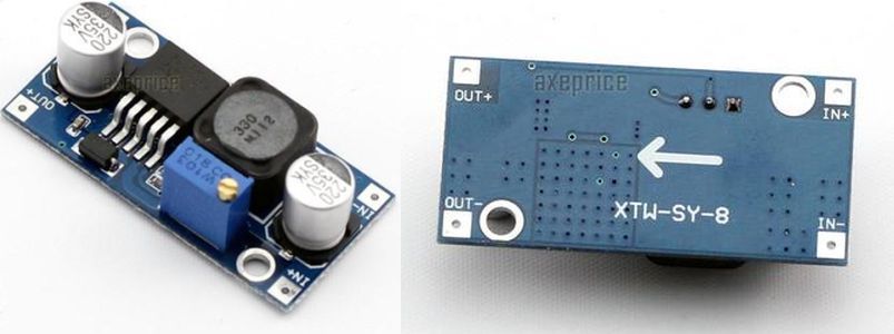

                        Szerintem a 6V-tól nem függ az elektronikus gyujtás... szerintem a mai elektronika van olyan fejlett, hogy szinte bármekkora feszültségből bármekkorát "csinál" . egy példa:Click image for larger version
ID:	139817 ez egy kereskedelemben kapható kis cucc, ami 6V-ból 12 V-ot (is) készít, 2 A mellett, speciel én ezt építem be a gépembe, mert jó lenne, ha tudnám üzemeltetni a GPS-t a kormányon és ehhez jó lenne a 12 V-os szivargyujtó aljzat... ez egy normál telefont , GPS-t simán tud menetközben, (vagy álló helyzetben ) 6V 7-10A-os akkumulátorról tölteni.
                        De ugyan ez van a gyujtás elektronikánál, nem létszükséglet a 12 V, elektronikus átalakítókkal lehet 6V-ról is üzeneltetni...

                          ez egy kereskedelemben kapható kis cucc, ami 6V-ból 12 V-ot (is) készít, 2 A mellett, speciel én ezt építem be a gépembe, mert jó lenne, ha tudnám üzemeltetni a GPS-t a kormányon és ehhez jó lenne a 12 V-os szivargyujtó aljzat... ez egy normál telefont , GPS-t simán tud menetközben, (vagy álló helyzetben) 6V 7-10A-os akkumulátorról tölteni.
                          Ennek viszont sok értelme nincs. Mármint nem annak hogy GPS-t használj, hanem annak hogy 12v-ot csinálj, aztán abba gondolom egy USB-s átalakító, abba meg a töltője. Így 6v-ból csinálsz 12-őt, abból meg 5-öt

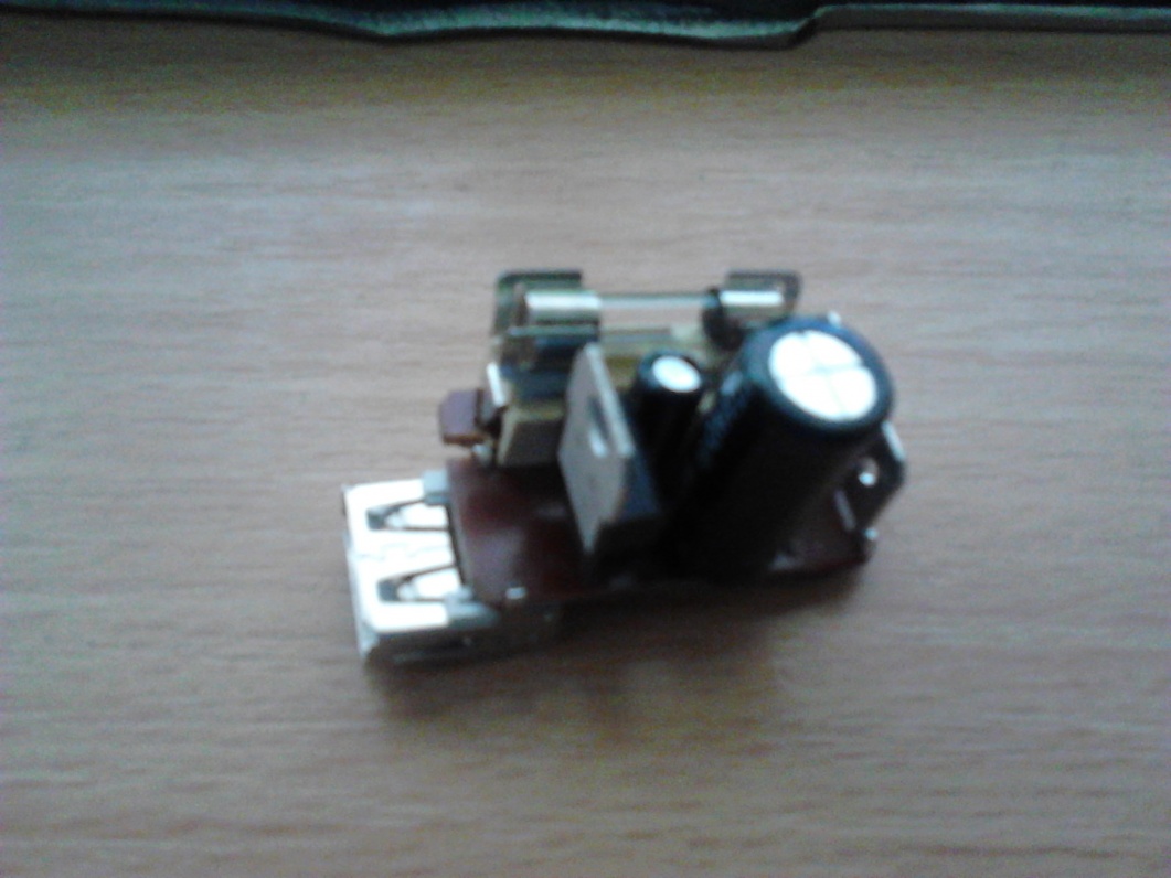

                          Én még tavaly összedobtam egy kicsi, 7805-ös stab IC-n alapuló töltőt.
ID:	139824Click image for larger version
ID:	139825Click image for larger version
                          Telefon jól elvan vele.

                              Egyébként a mai telefonokba az aksi töltésére szolgáló elektronika be van építve. Csak stabil DC 5V kell nekik. Amit az előző hozzászólásomban lévő kütyü biztosít.
                              Bár menet közben még nem próbáltam. Nem tudom hogy viseli a motor által keltett zavarokat. De álló helyzetben aksiról már töltöttem vele a telefonom.

                                Kedves Heeegany! Igen igazad van, 6-ról 12-re majd vissza 5-re... a másik megoldás az amit Te csináltál, 6-ról 5-re.
                                Én is gondolkodom ezen, mert az elektromos szakember ezt javasolta... még nem döntöttem. A 12 V sok mindenre használható, talán emiatt választom majd. Sok "kütyü" működik szivargyujtóról, bár azok mind nagyobb teljesítményűek, mint 24 W. (12 V x 2 A)
                                De már fennt van az aljzat, pont elfért a kormány szorító fekete bakelit csavar mellett a kormányon.
