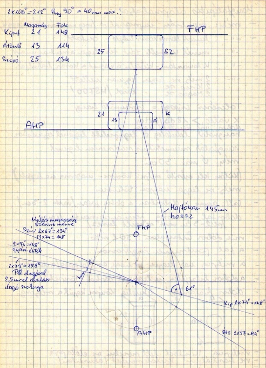

          Miután sikerült megszereznem az összes fontosabb adatot, így lehetővé vált az esetleges után építőknek egy kis segítség, miként induljanak el a Pannóniák -elsősorban- a T5-P10-P12 motorblokk tuningolás "rögös" útján.
          Elöljáróban annyit, ez a fajta teljesítmény növelés csak egyfajta "finomhangolás", nem komoly tuning! Viszont ezekkel az értékekkel valamelyest tartós is marad, kevesebbet fogyaszt (már akinek ez szempont) jobban gyorsul, és nagyobb lesz a végsebesség is.
          DE!
          Sose feledjük: a nehezen elővarázsolt plusz lőerők könnyen elveszhetnek egy rosszul beállított fék, illetve "rágódós" kerékcsapágy, vagy egy szorulós főtengelyen, váltón, valamint a láncon. Ezekre is érdemes odafigyelni.
          Nézzük hát szép sorban: Vegyük alapul, hogy a T5 és a P10 vezérlési adatai egyeznek, így hát külön-külön nem térnék ki rá.
          A gyári értékek T5/P10:
          - Vezérlési diagram: Kipufogás= 147°, Szívás= 148°, Átömlés= 110°
          - Rés magasság : Kipufogó = 21mm, Szívó= 25mm, Átömlő= 13mm
          - Hajtókar nyomatéki szög: 61°
          A két érték - után rajzolva , lásd a melléklet- azonban nem egészen fedi egymást .
          Az értékek a következőképp alakulnak, ha a résmagasságot vesszük alapul:
          Kipufogás= 148°, Szívás= 134°, Átömlés= 114°
          A legnagyobb eltérést a szívás értéke mutatja. Ez azért van, mert a dugattyú résvezérlő éle (T5/P10) 4mm-el fölötte van a szívó nyílás fölső éléhez képet a fölső holtponton. A P12 esetében ez az érték már 6.5mm.Click image for larger version
Name:	T5_P10 vez diag001.jpg
          A P12 -nél a vezérlés a következőképp alakul azonos résmagasságok mellett:
          Kipufogás= 148°, Szívás= 158°, Átömlés= 114°
          A P12 vezérlési adatait tehát gond nélkül át tudjuk ültetni egy T5/P10 henger-dugattyú szettre. Akár úgy, hogy leesztergálunk az eredeti dugattyú szoknyából 2.5mm-t (mint ahogy a gyár mérnökei tették), de jobb megoldás, ha a résszélességet átjelöljük a "szoknyára", és csak ott reszeljük ki méretre. Ugyanis minél rövidebb az alsó rész, annál inkább lesz "fejnehéz" a dugattyú, és ez fokozott henger hordósság kopást eredményez (a legrosszabb esetben akár "csöröghet" is).
          Elöljáróban ennyi.

                Sziasztok!A gyári értékek T5/P10:
                A legnagyobb eltérést a szívás értéke mutatja. Ez azért van, mert a dugattyú résvezérlő éle (T5/P10) 4mm-el fölötte van a szívó nyílás fölső éléhez képet a fölső holtponton. A P12 esetében ez az érték már 6.5mm.[ATTACH=CONFIG]24899[/ATTACH]

                        Az nekem a "sok" hogy miért a FHP vonalra került a szívónyílás. Én úgy tudtam, - az említett könyv alapján, hogy a dugattyú vezérlő éle, és a hengerpalást teteje közti távolság + 28,5 mm +84 mm kellene lenni a dugó szoknya aljának a szívó nyílás alján...Ha a szívó nyílás alja = henger palást tetejétől 113 mm. Ha ez a két vonal nem esik egybe, akkor a 84 mm-t ( azaz teljes dugó hossz) kell rövidíteni, hogy egybe essen a dugó alja a szívónyílás aljával...
                        Alapvetően az érdekelne, hogy a henger teteje és az FHP-ben levő dugó vezérlő éle között hány mm-e a táv? (Lehet hogy ez hengeröntvényenként más és más?) mert 28,5+84 = 112,5, és ehhez kellene a kérdéses mm, hogy 113-nál legyen az esztergált (reszelt) dugó alja (szívónyílás alján) a gyár által megadott beállításkor. (és nem AHP, vagy FHP esetében, hanem valahol félúton). Na és persze érdekes hogy a hengertalp tömítés vastagsága meghúzva mekkora is...
                        Ezt egyébként, - gondolom biztos ami biztos alapon, - ezért van az, ha 2,5 mm-t leesztergálunk a dugó palástjából (a la P12), akkor elvileg valahol megközelítjük az optimális? vagy verseny? Pannónia vezérlését, bár nem biztos, hogy elérjük azt...
                        Igen! Kicsit másképp kell értelmezni a látottakat, de logikus....illetve mindjárt az lesz .
                        Az nekem a „sok” hogy miért a FHP vonalra került a szívónyílás.
                        Mert másként nem jönne ki a szívási vezérlés szöge. Gondolj bele:
                        Próbáld meg dugattyú nélkül elképzelni az egészet, elvégre szöget számolunk, és azt pedig a forgáspontokkal (hajtókar csap és a csapszeg furat közép) lehet csak. A dugattyú hossz, mindössze azt befolyásolja, hogy a nyílás hol helyezkedik el a hengerben.
                        Jelen esetben ez most nem számít (csak szögmérés...).
                        Tehát a rajzolt képen a dugattyú nélküli vezérlés diagramját látjuk!
                        Ami pedig ugye úgy működik, hogy amikor a dugattyú az FHP-n van, akkor van teljesen kinyitva a szívónyílás, majd lefelé haladtával zárja el. A kettő közt eltelt forgási szög a szívás vezérlési szöge. Igen. Kicsit butának néz ki a rajz így, de nézz meg egy gyári vezérlési diagramot. A szívás szögtartománya fölülre esik!
                        A dugattyú is beleszól a vezérlésbe, de ha tudod a szögeket, már nincs gondod (annyit reszelsz, fúrsz, faragsz hogy kijöjjön a szükséges érték). És sajnos hiányzik egy nagyon fontos adat az IGP (ÍgyGondozdPannóniádat) könyvből (is), ez pedig a hengertalp felfekvő síkja a hengerhez (például a henger fölső pereméhez) képest. Enélkül hiába számolgatunk dugattyú vezérlő él millimétereket, csak a levegőben tapogatózunk (vagy egyszerűen le kell mérni egy hengeren).
                        Nem tudjuk, a "Mihez?"-t.
                        Én is úgy rajzoltam meg, hogy megnéztem a gyári vezérlési szögeket (ez a szentírás!), megszerkesztettem, megmértem, és akkor jött ki a 134° szívási szög, ami ugye tudjuk, hogy eltér a gyárilag megadottól. Megnéztem mi a különbség fokban, és utána lemértem milliméterben. Így jön ki az a 4mm.
                        Ezért nem szokás mm-ben megadni a vezérlési adatokat. Csak a szélességi méreteket...amit persze nem találni...(nem árt ha tudja az ember, de az legyen inkább csak egy jó kiindulási alap)
                        Remélem nem voltam túl bonyolult.
                        Az utána általad leírtak már a gyakorlat része, hány mm a "nyolc mm".
                        Alapvető fontosságú a hengertalp magassága a résmagasságokhoz képest!
                        Ne feledjük: A hengerben a gázok közel hangsebességgel (300m/s körül) is tudnak mozogni!
                        A legkisebb él, illesztetlenség, vagy homlokfelület csökkenti az áramlási sebességet.
                        Ha nincs megfelelően beállítva a hengertalp, pl. ha túl vastag, akkor, vagy alányit a dugattyú a kipufogónyílásnak - ezáltal egy csúnya homlokfelülettel találja magát szembe a kipufogógáz - ha túl alacsony, akkor meg nem tudja teljesen kinyitni, és oda a tervezett vezérlésünk (szögben persze).
                        A helyesen beállított tömítéssel (és jó hengernél) a dugattyú tető az AHP-n pont szintben van a kipufogó és az átömlőnyílás alsó pereméhez képest.

                          #72
                          Ez tökéletesen igaz. Lehet, hogy engem az zavart meg, hogy úgy értettem a rajzod, hogy amikor a dugó a FHP-ben van, akkor a szoknya a szívónyílás felső élén van.
                          Pedig a szoknya a FHP-ban magasabban van mint a szívónyílás felső éle, azaz, amikor teljesen kinyitja a szívónyílást, akkor még utána halad felfelé.
                          A Te rajzodból nekem úgy tűnt, - és elnézést az értetlenségemért, - hogy feltételezted, hogy a nyítás az FHP-ben van a maximumon, előtte fokozatosan nyit a dugó, majd utána fokozatosan zár.
                          Holott mindketten tudjuk, hogy a dugó még nincs az FHP-ben, ( csak halad felé) de már teljesen ki van nyitva a szívónyílás, és az FHP után lefele - amikor elősűrít, - még nincs egy kicsit sem zárva, hanem majd - ha jól saccolom kb 3 mm - elmozdulás után kezdi fokozatosan lezárni.
                          És itt vetődött fel bennem, amikor ezt végig gondoltam, hogy ilyenkor az elősűrítés esetén, vajon mennyi friss gáz áramlik vissza a porlasztóba?? ( amig nyitva van teljesen, illetve csak fokozatosan záródik a szívónyilás)
                          Ha ide ( a beömlő csonkba) bele tennénk egy ügyes kis membrán szelepet, vajh nem növekedne-e a teljesítmény, azáltal, hogy az elősűrítéskor semmi sem menne vissza nyitott szívónyíláson?
                          Azonban részemről ez csak elvi (gondolat torna) kérdés, számomra egy cél van, tartós 90 km/h (GPS szerinti) haladás 3500-3850-es ford.számon. Ha ezt elérem, akkor mondom azt, hogy a Pannóniám TÖKÉLETES....
