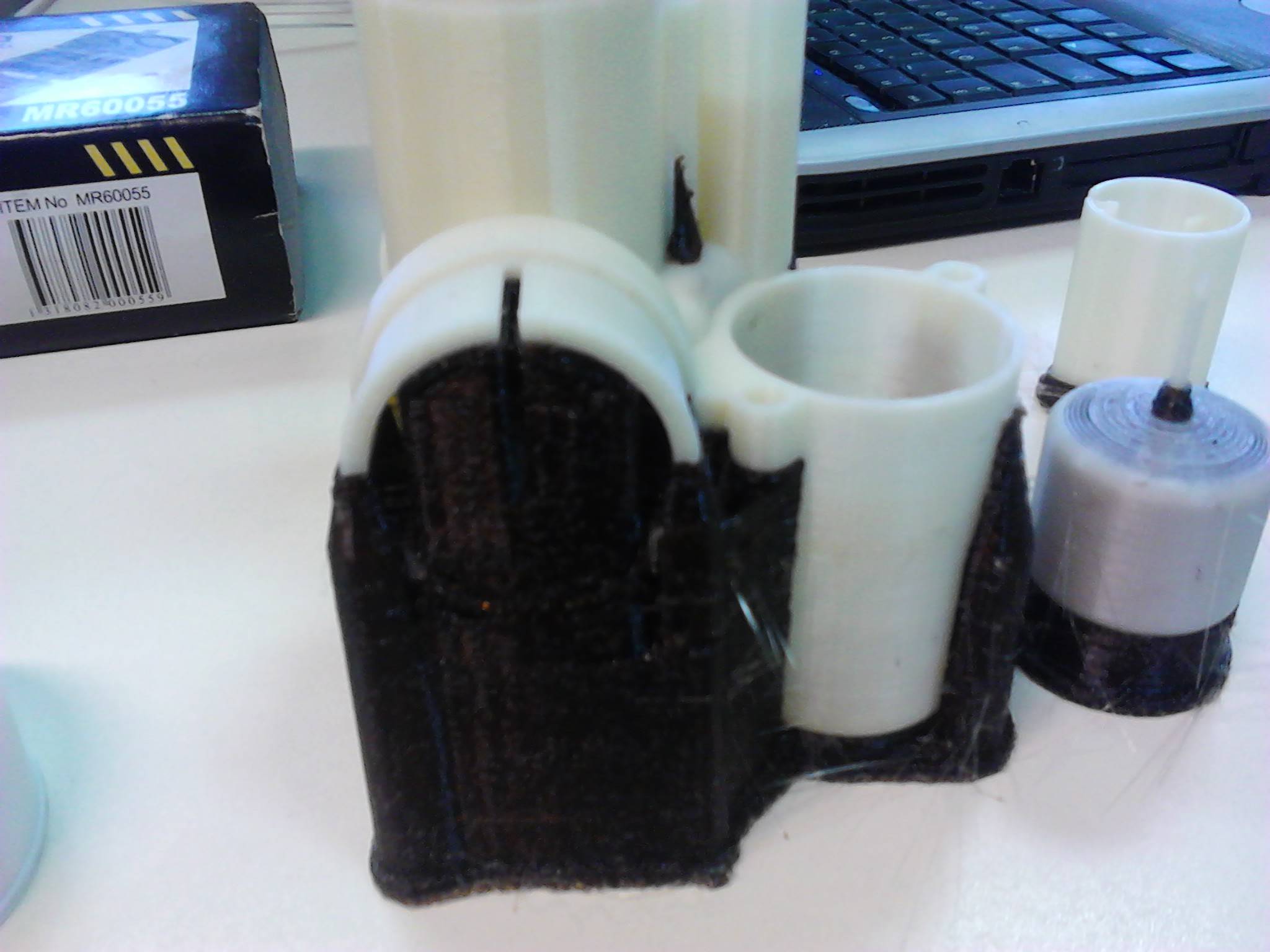

    Nekem sem. Az elsőnél pl túl vékonyra hagytam az egyik helyen és összerakásnál amikor ferdék húzattam rá a karbira a bilinccsel széttört.
    (persze saját balfaszság, de nem volt elég hülye biztos, szóval javítottam )
    , könnyen átalakítható legyen másformára ...
    Átalakítható, pár kattintás az egész (az elég könnyű? )
    Ráadásul mivel saját nyomtatót, és viszonylag olcsó, szál kifuttatott anyagból csináltam így nem lapátolom ki a pénzt se az ablakon.
    A gumiflajsnis megoldásnál is ki kellett találni hogy nézzen ki a csatorna belül ,lépcső nélkül , kívül pedig megdőltve, hogy amennyire lehet egyenes legyen .

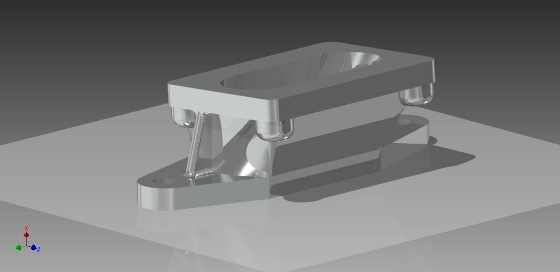

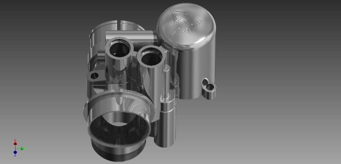

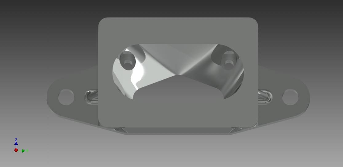

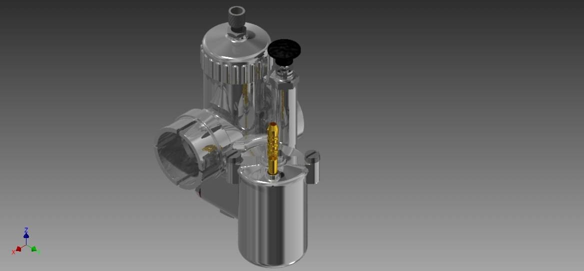

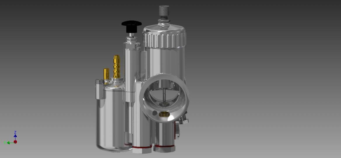

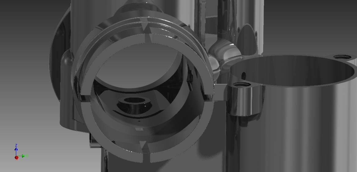

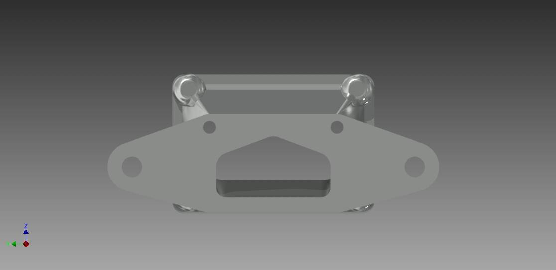

    Nekem ez méricskéléssel együtt kb 15 perc Meg még vagy 1 óra finomítgatás és el is készül egy ilyen:
    Click image for larger version  Name:	torok1.jpg Views:	1 Size:	20.0 KB ID:	208394Click image for larger version  Name:	torok2.jpg Views:	1 Size:	19.1 KB ID:	208395Click image for larger version  Name:	torok3.jpg Views:	1 Size:	22.6 KB ID:	208396
    Amit aztán lehet nyomtatni, az alapján meg le lehet önteni aluból... De erről Joker tudna mesélni, elvégre az ő papírnehezéke
      A francnak nem nyomtatsz:egy pannónia karbit 30 m/m-es átömlővel...................
        Nagyzolás.. Én 24-est keresek a 400-as gépre..
          Lehetne.

              Click image for larger version  Name:	osszerakott1.jpg Views:	1 Size:	27.2 KB ID:	208406Click image for larger version  Name:	test1.jpg Views:	1 Size:	35.1 KB ID:	208407Click image for larger version  Name:	test7.jpg Views:	1 Size:	35.3 KB ID:	208408 Click image for larger version  Name:	osszerakott3.jpg Views:	1 Size:	28.4 KB ID:	208409
