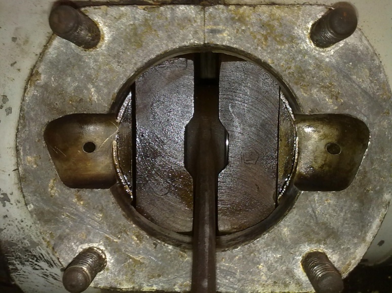

Majd kiderül bejáratás után...A jól bejáratott és derékszögelt hajtókar dugattyúja barna foltoktól megragadásnyomoktól , és lefúvási nyomoktól mentes, egyenletes tompa szürke színű, a legfelső gyűrű fölött sötétszürke korombevonattal. Megéri leellenőrizni."When you're miserable...you need someone...even more miserable than yourself."
Joker! Nem emlékszem ilyenre, de megvannak a régi csapágyak is, előkotrom őket akkor. Amúgy nyugodtan írd le hogyha mégis van rajta az mit jelent?
Remélem, hogy hamarosan eljutok oda, hogy teljesen rendbe legyen, s beindíthassam!
Most megnéztem a régi csapágyak állapotát, ott ahol kérdezted, egyik sincs félrekopva, se semmi. Nincs köztük különbség, így ez sztem a vaku volt, s az hogy mikor szedtem szét már elkezdtem törölgetni közbe.
