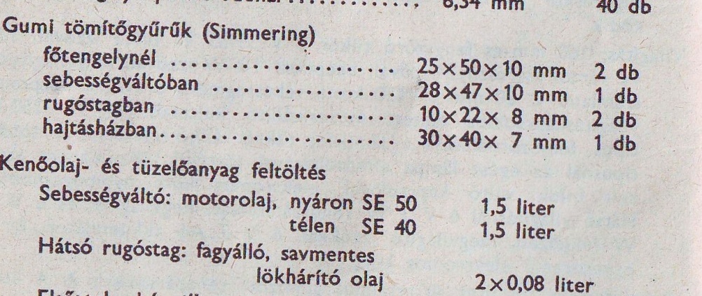

szevasztok! A nevem Vago Pista. Párnapja regisztráltam és nekem is van egy 73-as t5-ösöm. rég megszerettem volna csinálni a mocit csak nem tudom a szimering méreteket. most itt megtaláltam. megköszönném ha valaki a többi méretét is megtudná adni! Előre is köszönettel:Vago Pista.
