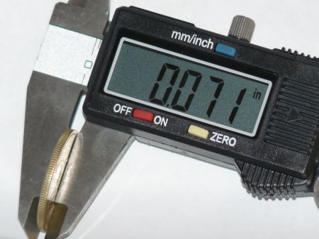

ApaE eredeti hozzászólása Hozzászólás megtekintéseGondolom - de javíts ki, ha tévedek - a közismert és elterjedt, kínai gyártmányú digitális tolómérővel mérted?
[ATTACH=CONFIG]7121[/ATTACH]
http://www.szerszamvilag.hu/images/c...EXTOL/3425.jpg
Ehhez hasonló hitelesített tolómérőm van. Egyetlen baja, hogy nem mai darab, legalább 10 éves, viszont meg van kímélve, leejtve még nem volt, minimális kotyogása sincs, maximum a kopás lehet a bűnös, de igazából látható kopás nincs is rajta.
A kínai termékekkel csak annyi bajom van, hogy kiszorítják a piacról a használható termékeket. Amúgy minőségileg szerintem az utóbbi 5-10 évben a kínai termékek nagyon sokat javultak bármilyen téren, de bármi is az (tehát nem csak tolómérőkről beszélek), nem minőségi munkára tervezték őket.

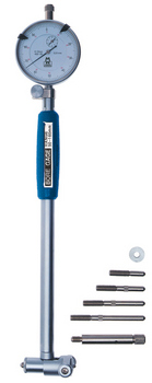

Furatmérő intó: Általában változást mérünk vele, jellemzően kúpolást, hordós furatot...egy pontos méretű beállítógyűrűhöz ( pl 160mm)Vagy a furat értékére beállított külsőmikrométerhez képest(ekkor lehet pontos mérésre használni) az intó órájának méréshatárával lehet + ban - ban mérni.(általában ez +-3,5,10 mm a használt idikátorórához képest-általában 1 százados méréshatárral, persze létezik mikronos óra is+digitális)-hozzátenném, hogy nem egyszerű vele mérni.
Furatmérő intó képe:

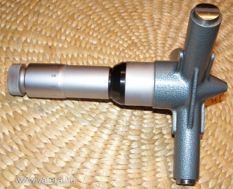

Furatmikrométer: 2 féle kivitelben van: Bot(vagy pálca) mikrométer és a 3 ponton mérő furatmikrométer. A kettő között a különbség, hogy a botmikróval jobban meg lehet mérni a furat köralakhibáját(ovalitást jellemzően)-A pszeudókörösséget kivéve-és pontosabban megmérhető vele a furat mérete,viszont nehezebb vele mérni. A 3 ponton mérő furatmikrométer amint a neve is mutatja 120 fokban elhelyezkedő 3 mérőpofával(mérőtapintóval) mér. Emiatt könnyebb használni, viszont ellentétben a botmikrométerrel, aminek a méréshatára könnyen változtatható, a 3 ponton mérő furatmikrométer általában kis méretet ölel át pl: 60-70 mm ig...
Viszont mindkettő csak több mérés után (minimum 2) ad pontos méretet.
Botmikrométer: -nehezebben használható mint a 3 ponton mérő mikrométer,elég könnyen félrevezetheti a gyakorlatlan embert
3 ponton mérő furatmikrométer:egyszerű, és gyors mérésre alkalmas, tipikusan szériagyártásban használják.
Ezen kivül még nagyon sok speciális mérőszerszám is van , de most csak a furatmérésről van szó...Ezeknek létezik digitális változata is, bár én jobbnak tartom az "old school" megoldásokat
