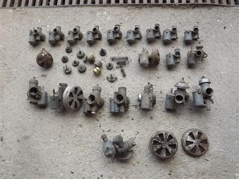

Akkor, ha lehet, kanyarodjunk vissza a kályhához: 4/8714 - ebben a számsorban van adat, ami évjáratra utal? Mondjuk például az első számjegy, azaz 4 = 1954?pannoniáscsabi eredeti hozzászólása Hozzászólás megtekintéseNa még egy adalék ha nagyon tutira akarod csinálni : 1951-ig a karburátor torokátmérője 16mm. 1951 után 18mm.
Blokkjaim ilyen számokkal vannak a garázsban (zárójelben a párosítók, ahol nem látszik rendesen a fényképen - mivel most csak arról tudok puskázni - ott kérdőjellel):
6/10 1291 (33021)
8/12 0670 (62939?)
9/10 0890 (109039)
4/3692 (72233)
M125 12593 (24437)
A legutolsó csak tippelem, nincs még letakarítva igazából mert nem volt rá időm, de itt van róla két kép.
Karbit majd válogatok, egy bácsikától kaptam egy vödörnyit, lásd felső két sor.
