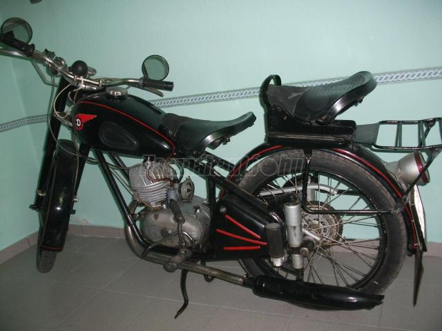

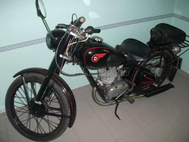

    Létezik, hogy egy 1965/5 ös gyártású 125 D csepel 125 -ös Danuvia blokkal került forgalomba? A forgalmi, törzskönyv szerint tiszta a motor de mégis furi!
    Lehet hogy összeépítették? De akkor meg hogy ment át a vizsgán?
    Alváz és motorszám sem stimmel mégis van forgalmija sőt forgalomban is volt (rendszámos) 2 évvel ezelőttig.
    köszi
    Ki mondta szerinted meg nekik, hogy nem típusazonos a blokk? Énszerintem egy adásvételis blokk-cserével állunk szemben. Ezt most is megteheted.
      Bocsánat természetesen 1961/5 ös a gyártás. A kérdésem arra vonatkozik, hogy csökkenti-e a jármű értékét hogy a váz 125 D csepel, a blokk meg 125-ös danuvia? Mert hogy passzol az nem kérdés. És csak a szakavatott szem mondja meg a különbséget.
      köszi
        Hello! Sajnos a motor értékét rontja ha nem a saját számú blokkja van benne.
        Passzolni passzol, de sokban el is tér a Danuvia és D-Csepel blokkja legelőször is a henger formájában, aztán a hengerfej kinézete + gyertya elhelyezésében, a képen is látszik hogy a deklin hiányzik az olajbeöntő a tetején.
        De nehogy úgy fessen hogy én csak a rosszat írom róla, ha nekem volna módom PAPÍROS D-Csepelt venni/szerezni TUTI megvenném!
        Utoljára szerkesztve a következő által: dott; 2013 márc. 18, 22:04.
          Ki mondta,hogy nem lehet danuvia blokkos,szerintem a 61-es évben nem is létezett tiszta csepel motor.
          Ekkor már a danuvia készitette a motorok minden részét,igy szerintem tipusazonos!Biztosan többet érne a saját blokkjával.A hengerfely sport,emiatt sem aggódnék,jó hatással van a motorra.
          Szóval néhány változtatással bevállalnám!!
          Egyyébként valaki beigért,tavaszig egy katonai átalakitást,kiváncsi lennék mire jutott!
          Utoljára szerkesztve a következő által: mátéapu; 2013 márc. 19, 02:05.
            Az eladó állítja hogy az apukája soha nem változtatott rajta, és 30 évre visszamenőleg így nézett ki a motor. Nekem az is tetszik, hogy nincs agyon polírozva, látszik rajta a gondoskodás, de a szakműhelyekhez képest megmosolyogtató csíkozás. Sajna a hátsó lámpája sincs meg de a műszaki miatt amúgy is cserélni kellett volna. Ha tudok eredetit szerezni azért lecserélem. A blokk meg ilyen, legalább egyedi! Köszi a véleményeket, majd küldök képeket ha már az enyém és kicsit ki lett pofozva!

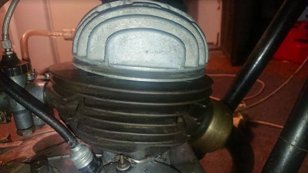

                          Ami nekem van motor félig ilyen, félig olyan, eddig azt gondoltam, hogy házi barkács és a henger nem eredeti. (1.kép) Aztán lehet, hogy az, de most kicsit elbizonytalanodtam. Viszont Muscsom is azt mondta, hogy nem változtattak szerinte az sajátján.

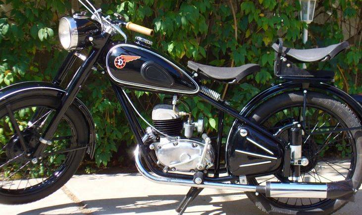

                          • Van a sima forgás szimmetrikus. (2.kép) (Dupla vízszintes csíkkal a hengerfejen.)
                          • Találtam még kissé "csepp" alakút. (3.kép) (1 vízszintes csíkkal a hengerfejen)

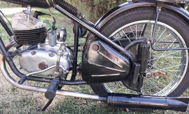

                          • Illetve találtam "teljesen" csepp alakúból is párat. (4.kép) (jól tippelem, hogy ez már egy Danuvia hengerfej?)
                            Van sok átalakitott :idegen motorról,az ilyeneket csak jól átellenőrizve

                              Úgy látom a blokkod Csepelé, a henger viszont Danuvia, így igazából a felömlők nem passzolnak(a Danuvián szélesebb 4-5 mm-el). Mondjuk talán jobb, mint a fordított eset lenne. A legjobb viszont egy Csepel henger lenne, ahhoz menne az eredeti hollander is.
                              A képek közül a 3. D-Csepel hengerfej a 4. pedig Danuvia azt jól tippelted. A korai D-Csepeleken lehetett a motorodon levő hengerfej is, úgyhogy a 2. kép is rendben van ha egy piros D-Csepel ami előfordulhat, főleg a gyártás elején. Utána már inkább feketék voltak.
