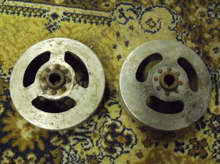

              A jobb oldali lendkerék vajon milyen típushoz való? A bal oldali egy ,,sima" Pannónia lendkerék. A helyzetet fokozza, hogy ráadásul ugyanaz a típusszám van beléjük ütve (GV1-45/6)...

                Ha tippelhetek akkor azt mondom hogy Tünde-é, de ez csak tipp, nem Bosch az tuti mert nincs beleütve a kis logó és az osztások is mások a Pannónia lendkerékhez képest.

                  Szia Gergő!
                  Kicsit tanácstalan vagyok. Ez a lendkerék cukor alkatrésznek számít? Ne helyezzem inkább át az alkatrész azonosítóba a kérdést?

                      Ha csak az ablak formájában tér el akkor lehet volt egy idő amikor így szabták vagy lusták voltak
                      Google képék részen keresgélve még van is egy eladó
                      http://auto-motor.zsibvasar.hu/alkat...k-5148584.html
