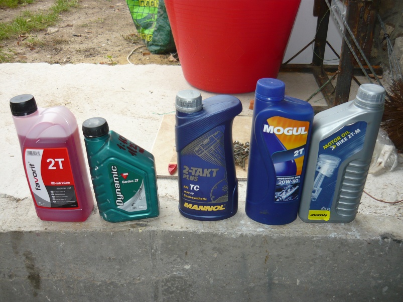

          Pár olaj, amit kipróbáltam ebben az évben a Pannóniával. Egyszerű megfigyeléseim vannak, semmi olajfilm, vagy alkatrész kopás vizsgálat.
          Favorit 2T - API TA/TB - a legolcsóbb, 1150/liter - 1:25 és 1:33 is kevertem. Jól megy vele, kevésbé füstöl.
          MOL Dynamic garden 2T - API TC+, JASO FD, ISO-L-EGD - 1600/liter (0,6l kiszerelés) - Árban nem rossz a minőségéhez képest. Jól megy vele, csak 1:25 keverve használtam, nem füstölt úgy sem.
          Mogul 2T - API TB - Ez a vésztartalékom. Majd elhasználom láncfűrész kenésre.
          Avanti bike 2T-M - Ennek még a csomagolásán se volt teljesítményleírás vagy ásványi/félszint eredet. A színe sima olajé. Garden 2T után ugyanazokkal a beállításokkal füstölt és lehúzta a motor teljesítményét. Győztem elhasználni a bekevert tankot. Kicsit hígítottam benzinnel a keveréket, akkor se lett jobb.
          Mannol 2-takt plus - API TC, JASO FD - félszint - 2100Ft/l - ég és föld. 1:33 keverve 2-3. fokozatban látszik igazán, robbanékony tőle a gép. Messze a legjobb olaj.
