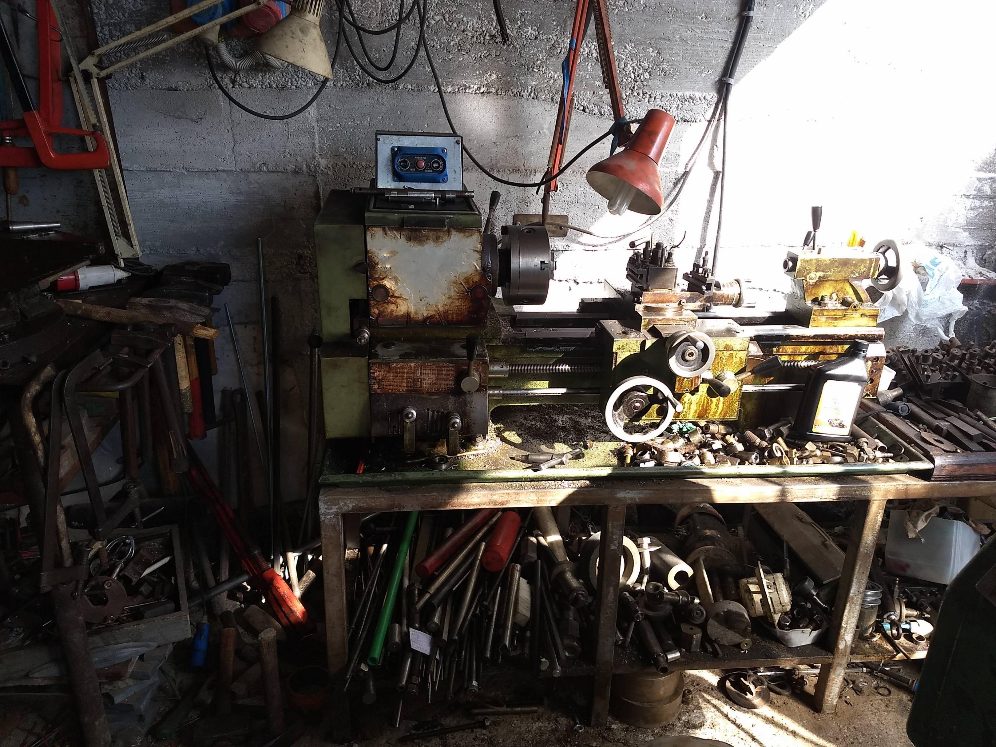

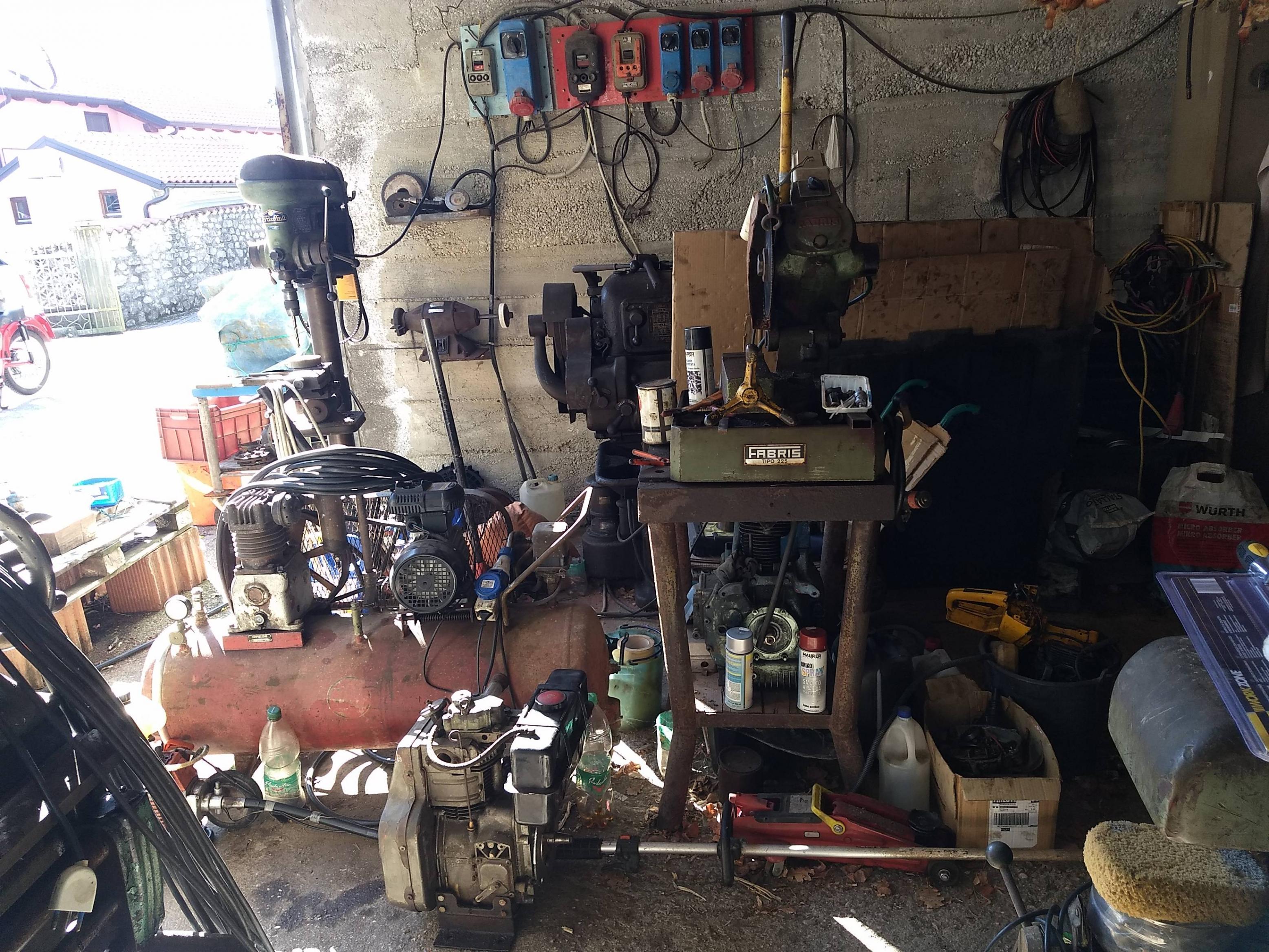

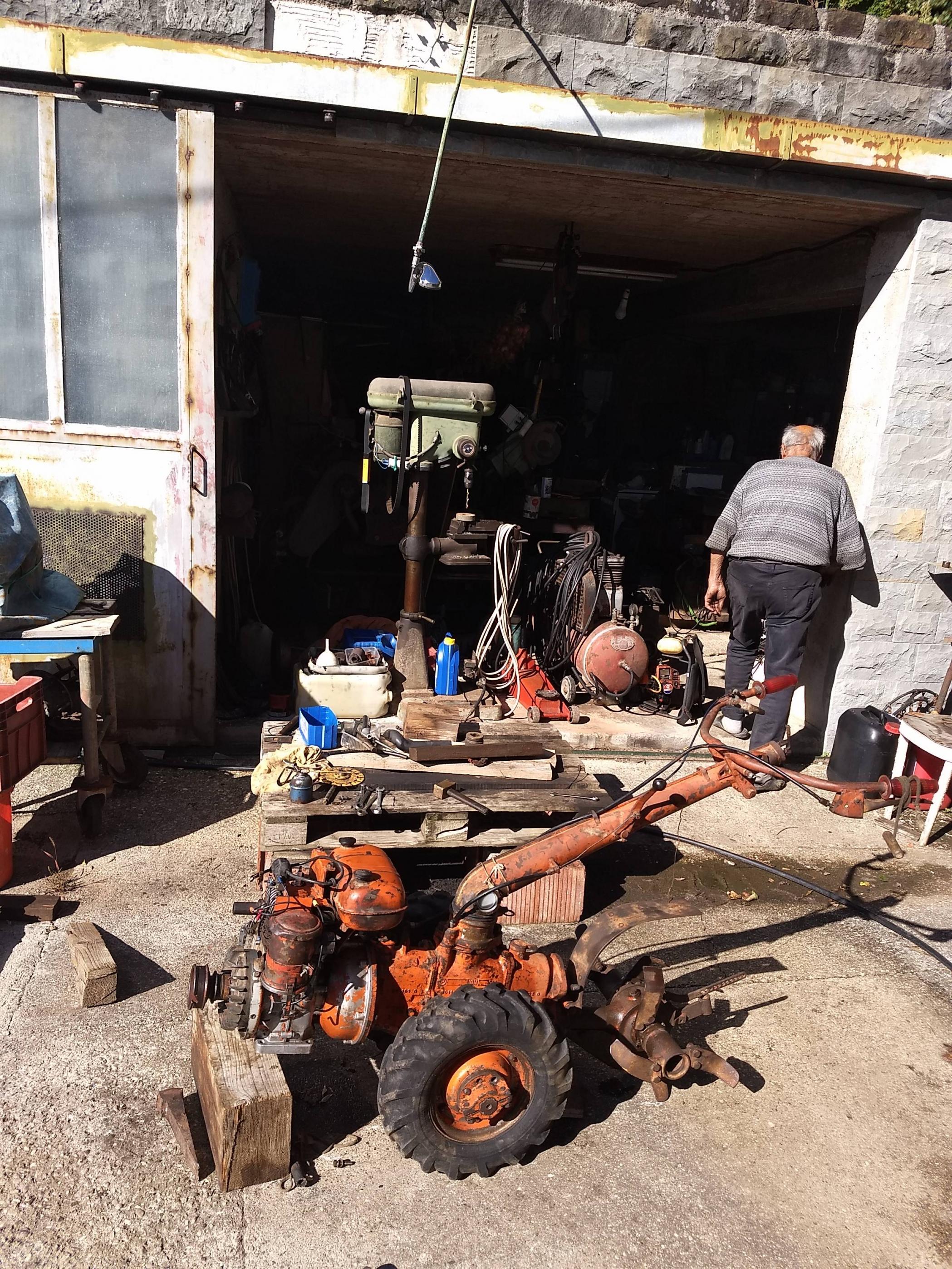

ID:	219651 Sziasztok itt ugy nezki hogy vissza jott a nyar ,el el oroztam egy oreg cimborahoz 91 eves csinaltam a muhelyeben par kepet remelem feltudom tolteni. Click image for larger version
ID:	219652 Eppen szerelt egy motocoltivatore-t meg kaptam egy csorlot ajandekba
                          • A kepfeltoltes nem nagyo okes Click image for larger version

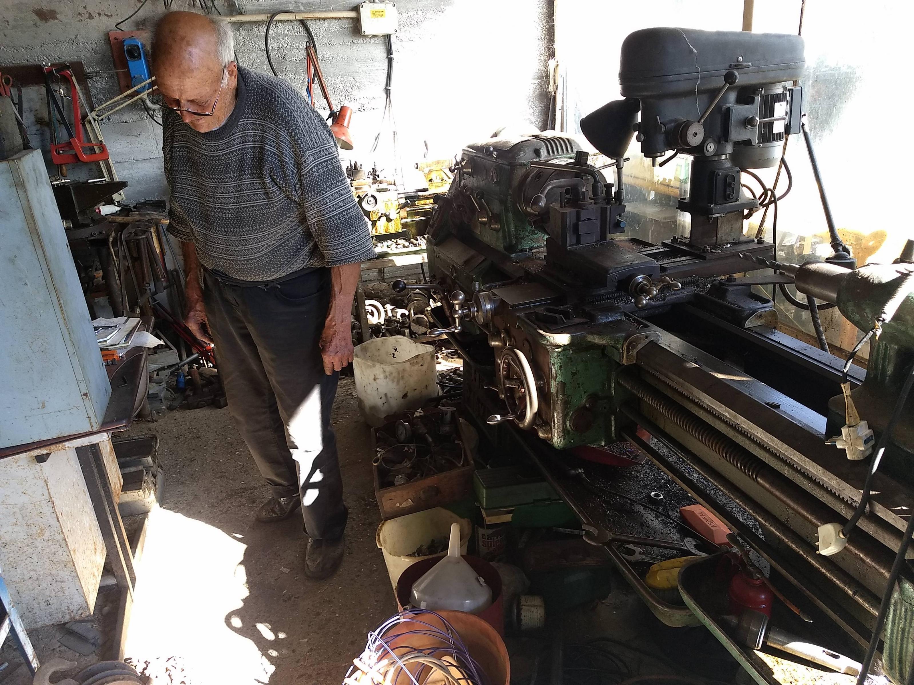

ID:	219657 ​​​​​​a muhelyben van olya kaosz de o ugy el navigal mintha katonas sorba allnanak a dolgok Click image for larger version
ID:	219658Click image for larger version
ID:	219659Click image for larger version
ID:	219660 itt a lelet
