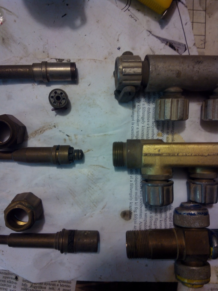

            Viszont amint mindenképp cserélni kell azok a szárakon a tömítések:
            A legfelsőhöz van pár darab teflon tömítés, van közöttük új is.
            A másodiknál(ehhez van a legtöbb, 12db szár) minden száron mindkét O gyűrű elöregedett. Ezeknek a méreteit esetleg nem tudjátok?
            A harmadikhoz sincs túl sok szár, de itt is rossz a tömítés az összesen. Itt egy sima gumigyűrű van rajta csak, ugye?
            Tömítéskivágó készlet és gumilap van, szóval ahhoz itthon is meg tudom csinálni a tömítéseket.
