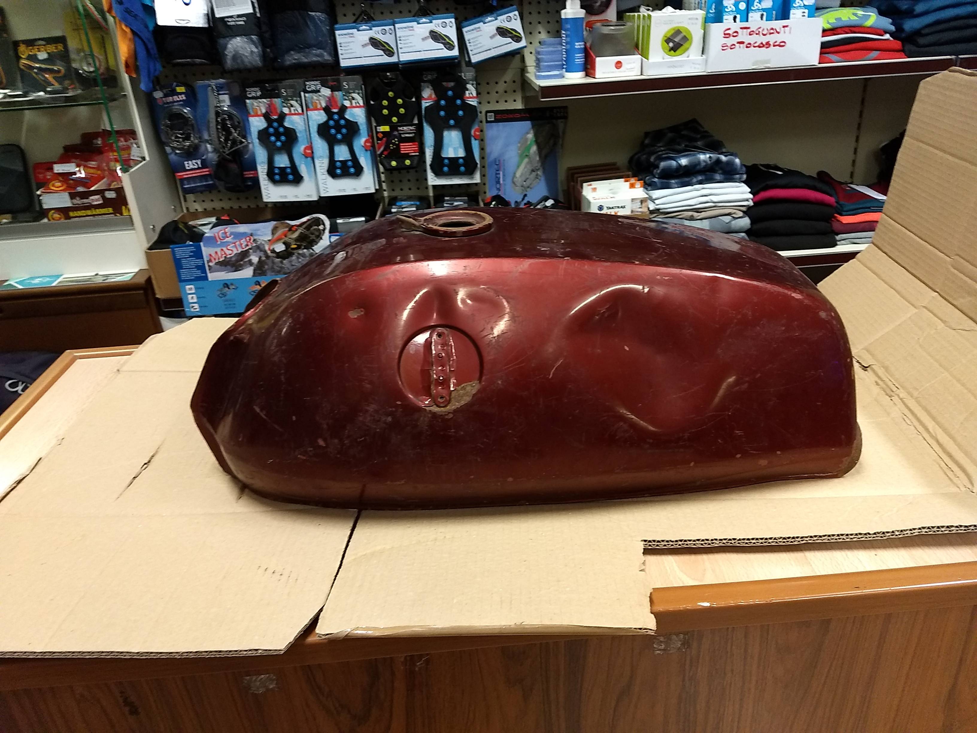

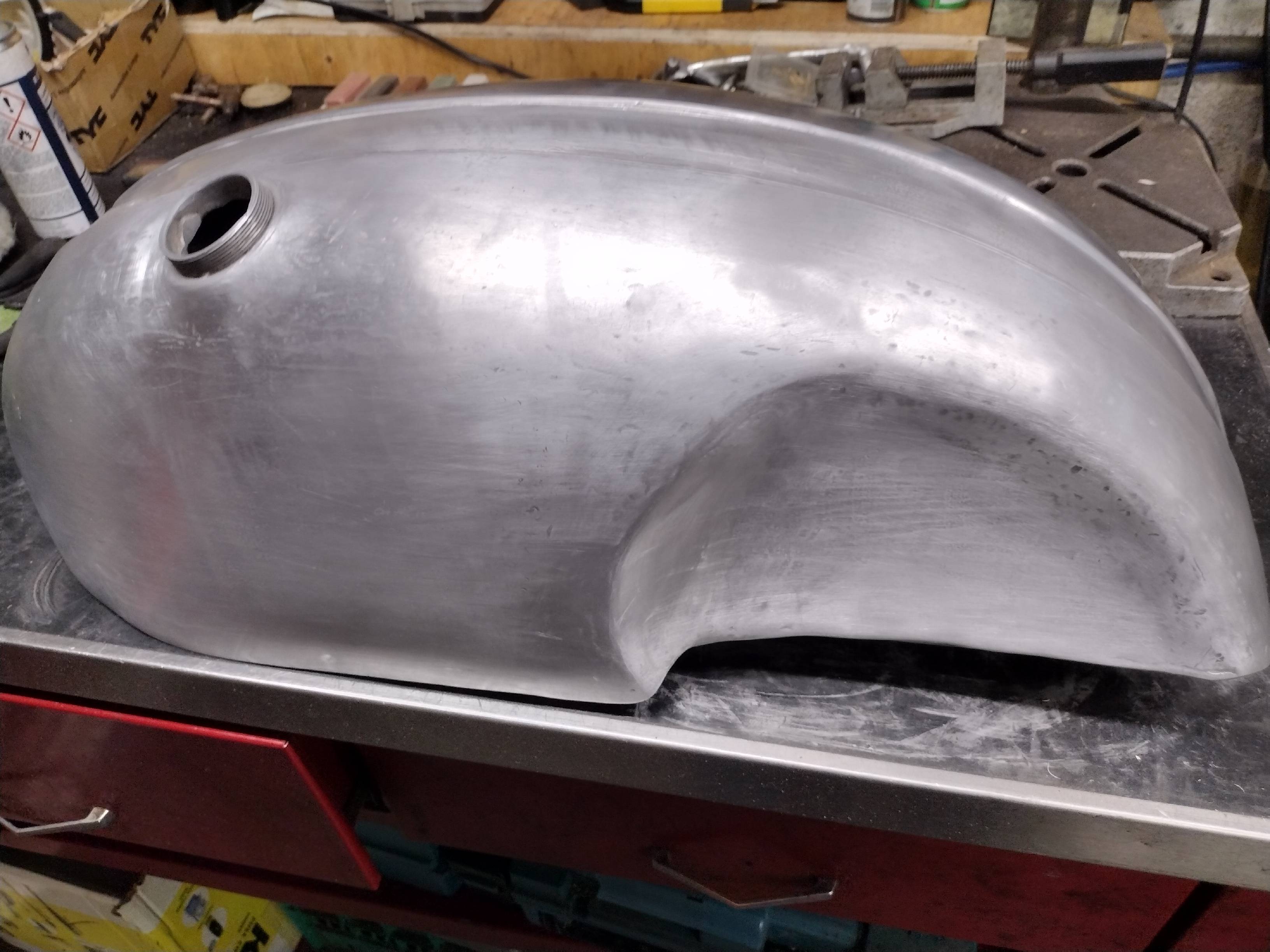

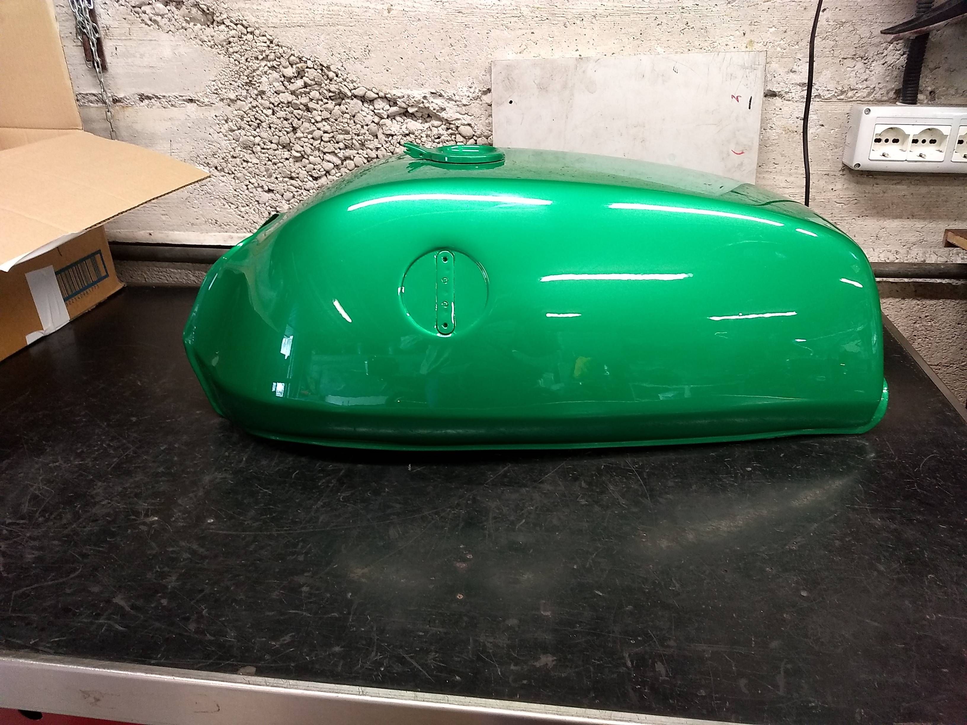

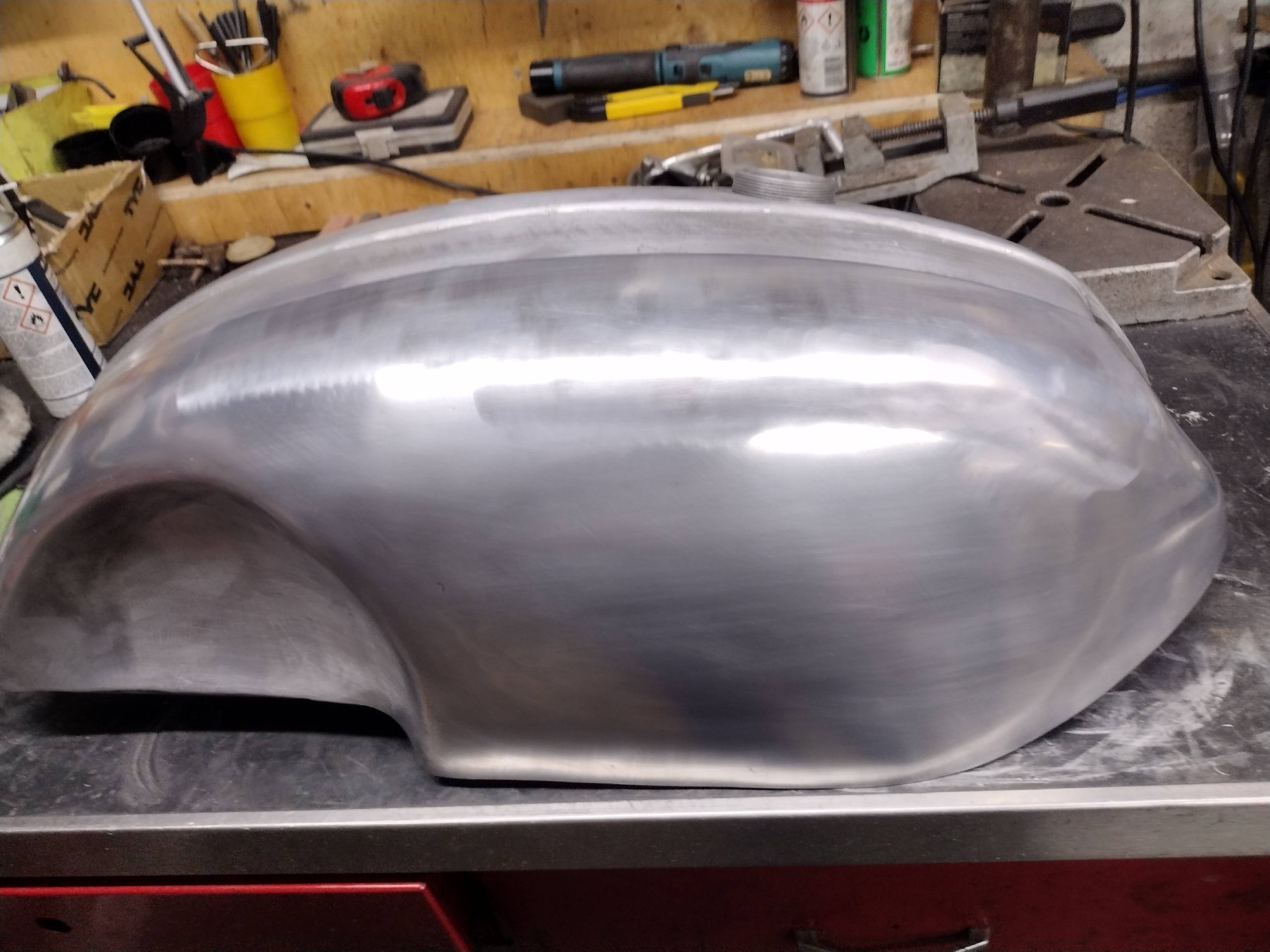

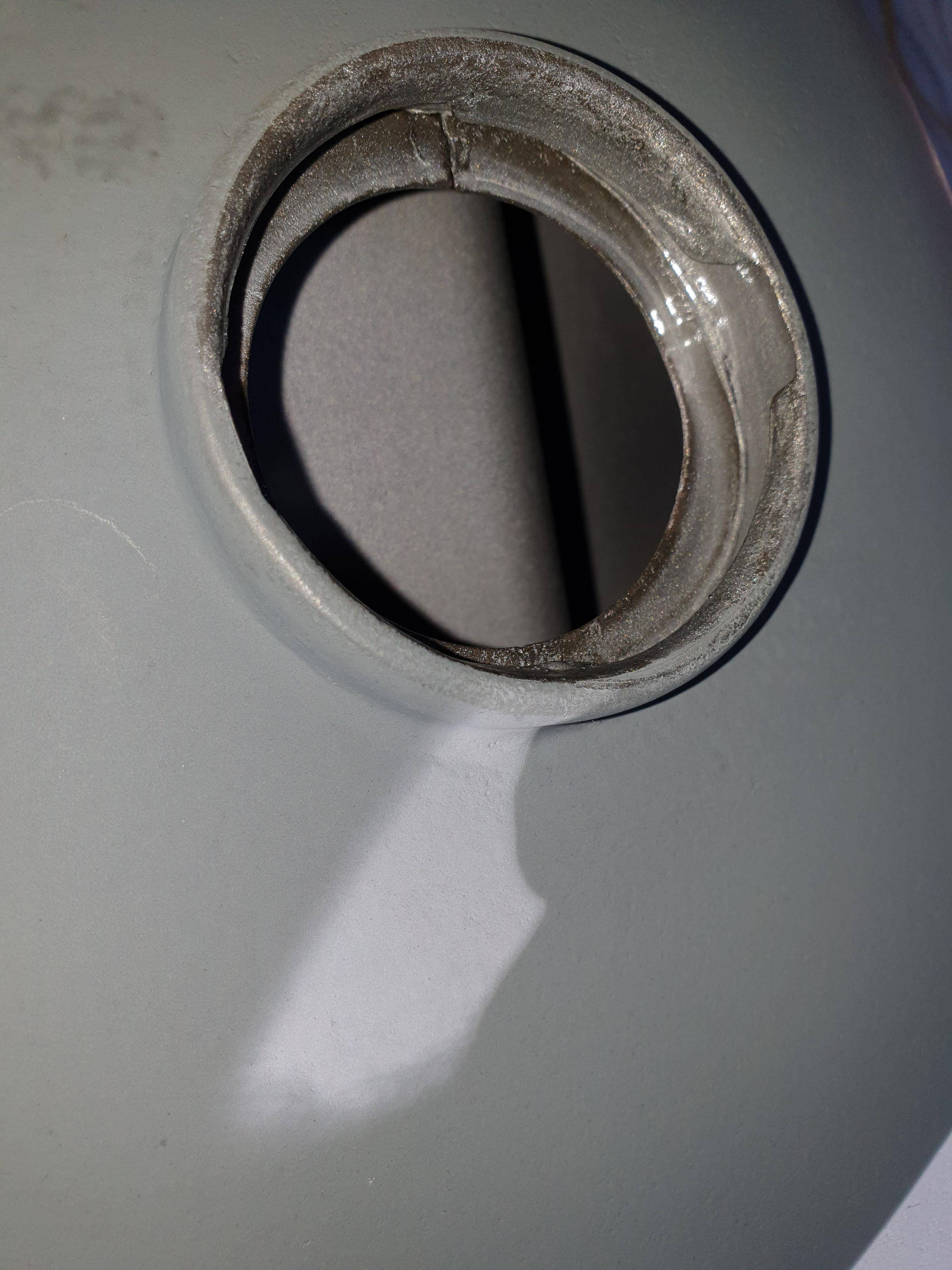

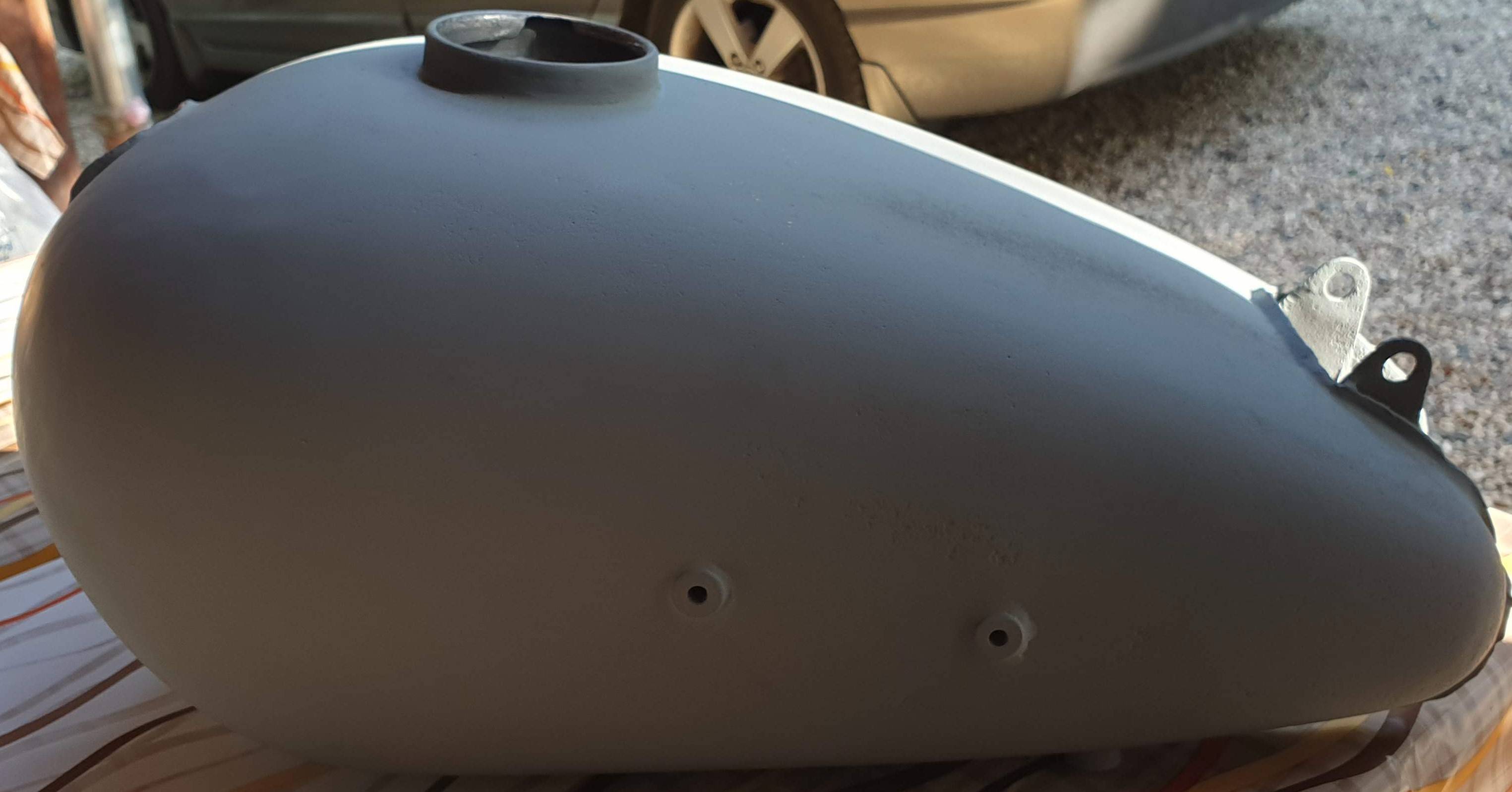

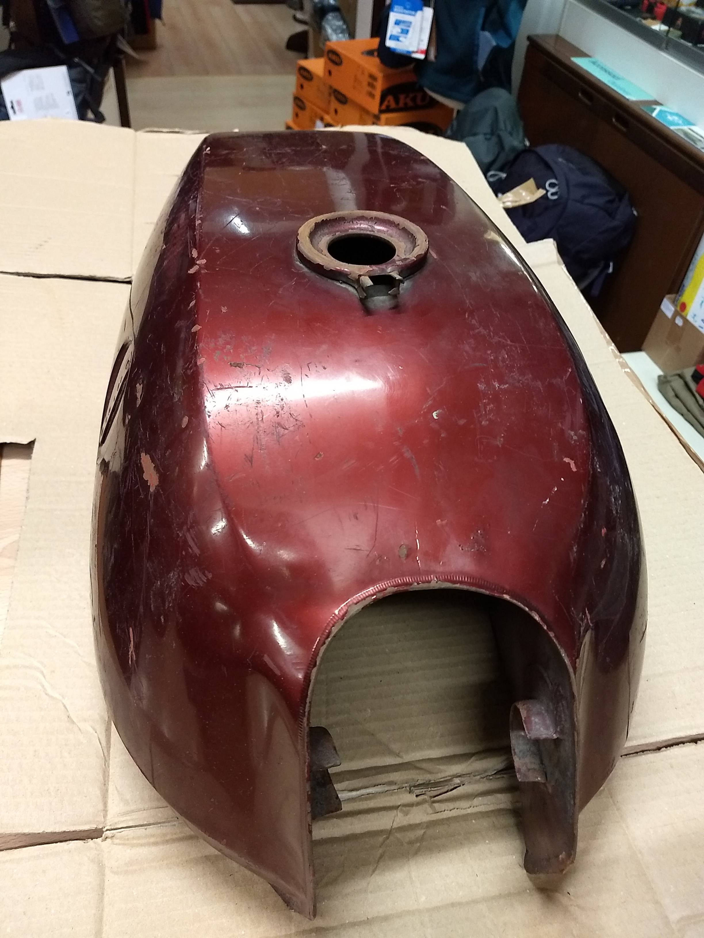

      • Végül a nyáron elvittem a Limitless-hez a tankomat a horpadások eltüntetése és a gyantázás miatt. Előtte homok fúvattam és savaztam és ha már ott volt le is alapoztattam.
        Ezekért így összesen 33.000 Ft-ot fizettem. Volt rajta 1 nagyobb és 4-5 kisebb horpadás.
        Szépen megcsinálták. Egy helyen maradt benne egy kis egyenetlenség azt kis finom "kocogtatással" korrigálni kellett. Kb 3 perc volt az egész. Most várja a fényezést.

        • Én a bevonat elkészülte után semmi képen nem kocogtatnám mert ha esetleg repedést okoz csak idő kérdése és kezdődik a baj elölről.
          • sepy eredeti hozzászólása Hozzászólás megtekintése
            A készítőn kértem számon az egyenetlenséget.Ő javasolta e módon az egyengetést.Korrekt embernek tűnt. Szerintem simán megcsinalná garanciába. Az alku úgy szólt ahogy a hirdetése. Horpadásjavítás úgy, hogy nem kell majd gittelni. Elmondása szerint a gyanta van ennyire rugalmas.
            • Kondorfa eredeti hozzászólása Hozzászólás megtekintése
              Ez miatt nem kell aggódni. Teszteltem az anyagot.. nylon fólia szerű a viselkedése, összegyűrheted majd kisimíthatod..nem változik semmit. Nem törik,alig szakítható,nagyon stabil anyag.
