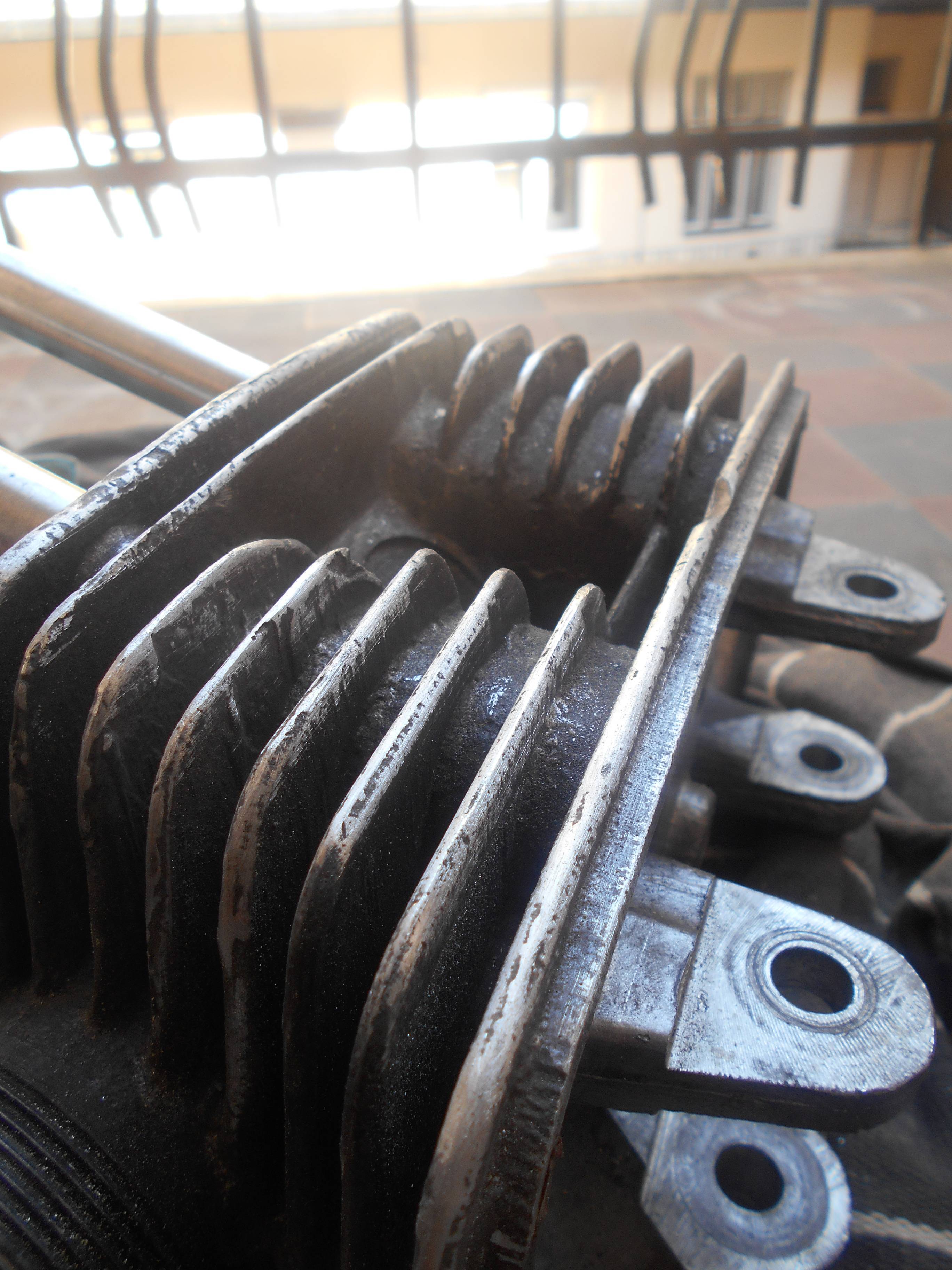

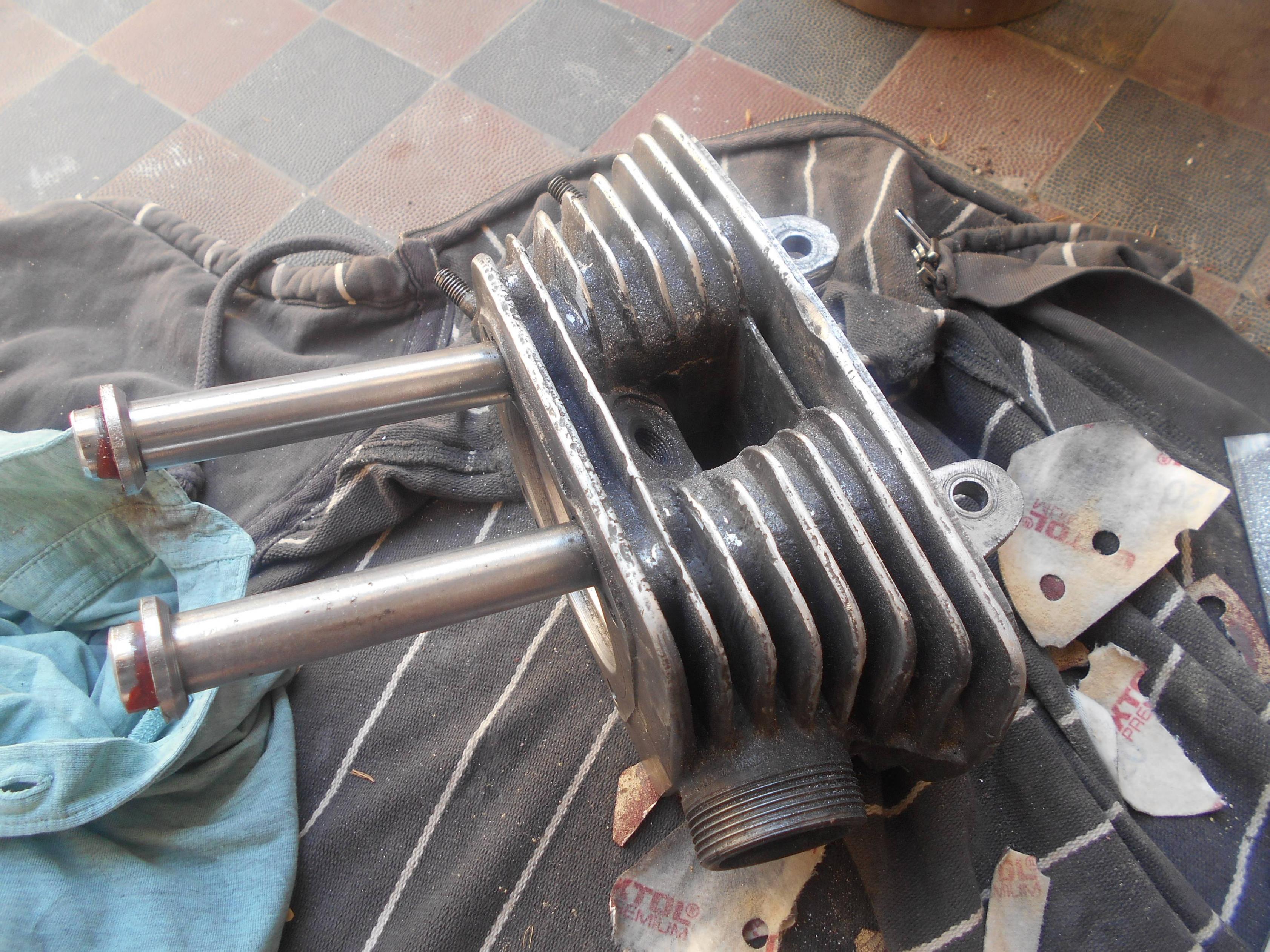

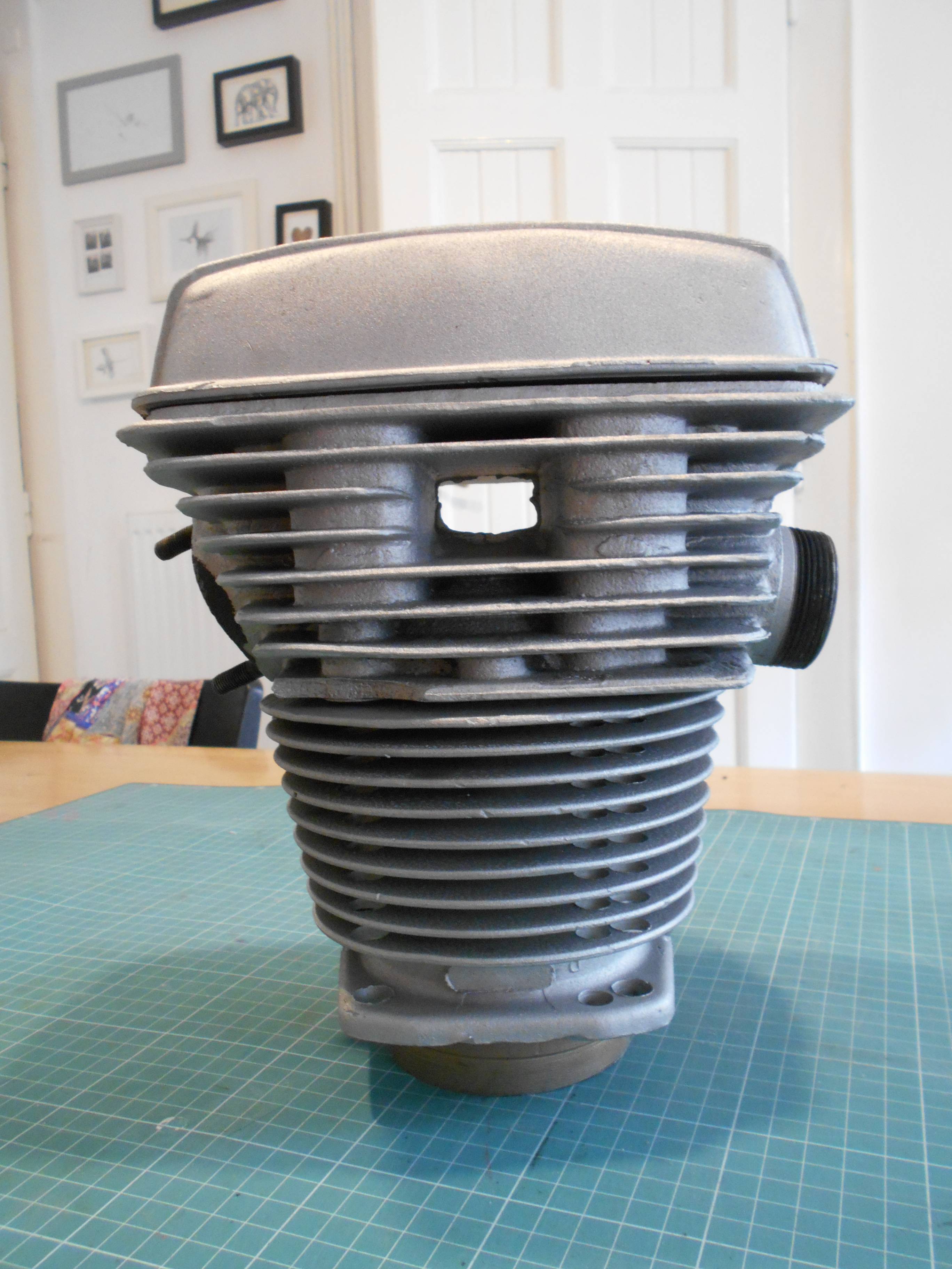

                        Elkészült a gyöngyözés. Olyan amilyen, tényleg nem a Dnepr stílusa, de legalább tiszta a blokk, majd úgyis bemattul....
                        Előtte kicsit reszelgettem a hengerek és hengerfej bordáit, mert katasztrófálisan néznek ki azok az öntvényhibák. Persze igyekeztem nem túlzásba esni.
ID:	213058Click image for larger version
                        A Mattfeny Bt.-nél csináltattam. Pesten vannak a Balzac utcában. Kész volt négy nap alatt. Először egyben, összeszerelve vittem oda az egész blokkot, de végül szét kellett szednem, mert nem fért volna be a szóró kabinba. Az egész blokk volt 8500 Ft. Igyekeztem mindent ledugózni, betömni, de durva dolog ez az üveggyöngy, mindenhova került, úgyhogy utána mindent jó alaposan át kellett mosnom. Összeszerelés előtt még egyszer át fogom tisztítani.

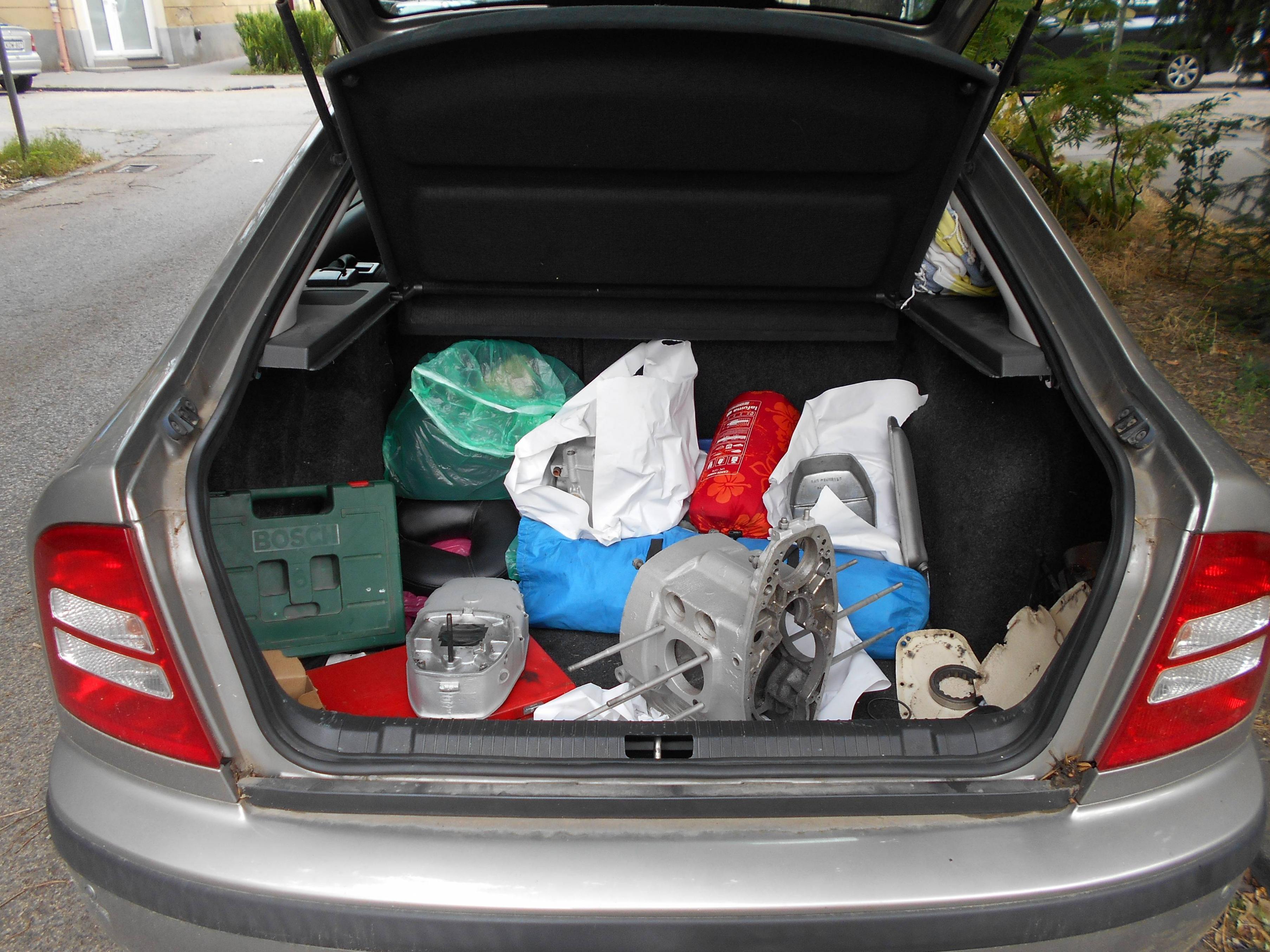

                            Ami nem a lakásban van, az vagy a pincébe van száműzve, vagy a kocsi csomagtartójában utazik hetekig. A kocsi azért jó, mert bármikor lehet kicsit szerelni
                            Jó hely, mert a feleségem ritkán nyitja ki, pedig mindig van benne alkatrész, ami arra vár, hogy elvigyem valahova, vagy csak megmérjem, letisztítsam......

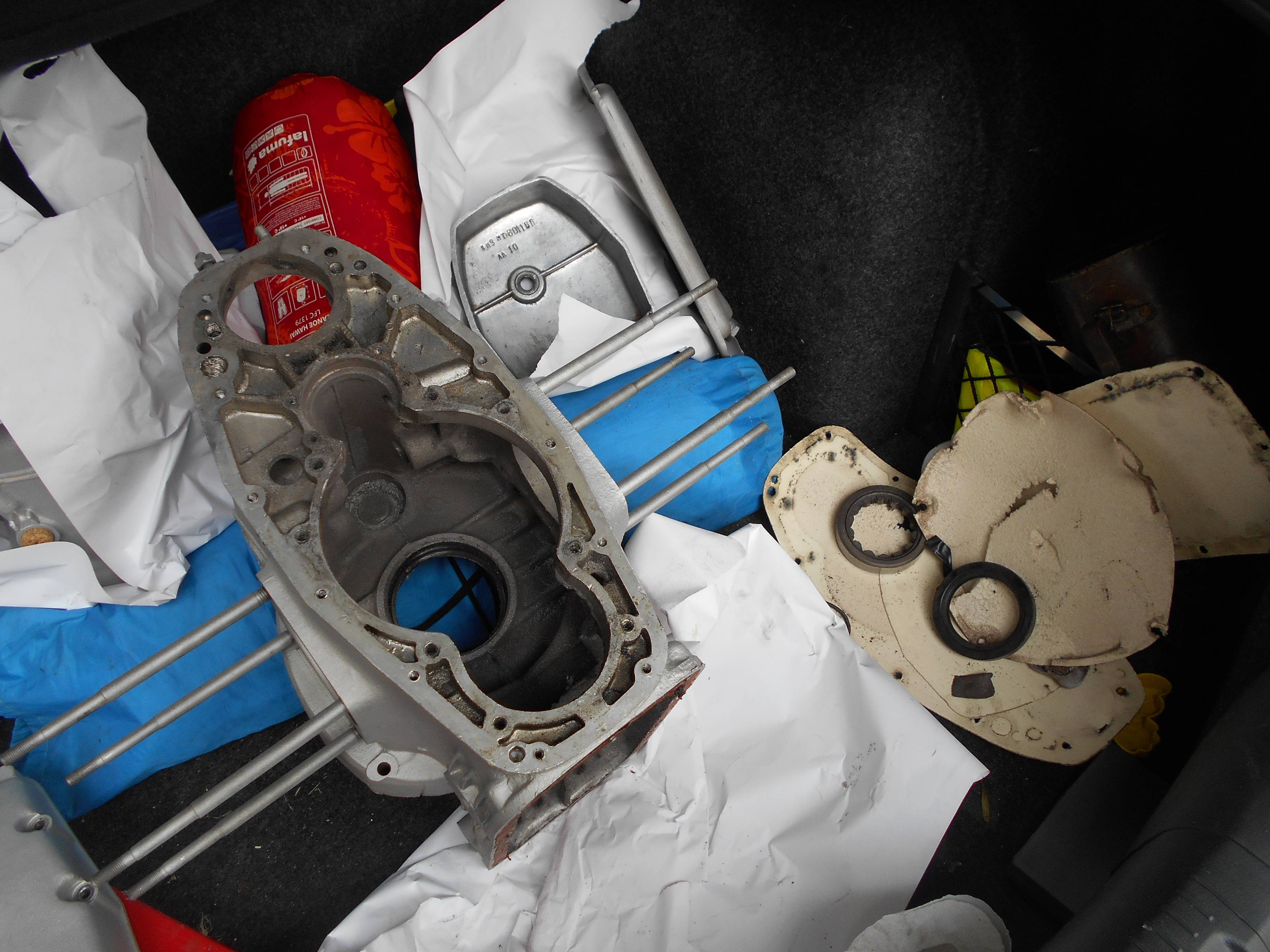

                            Legutóbb a főtengely csapágyat és szimeringet szedtem ki:
ID:	213102Click image for larger version
