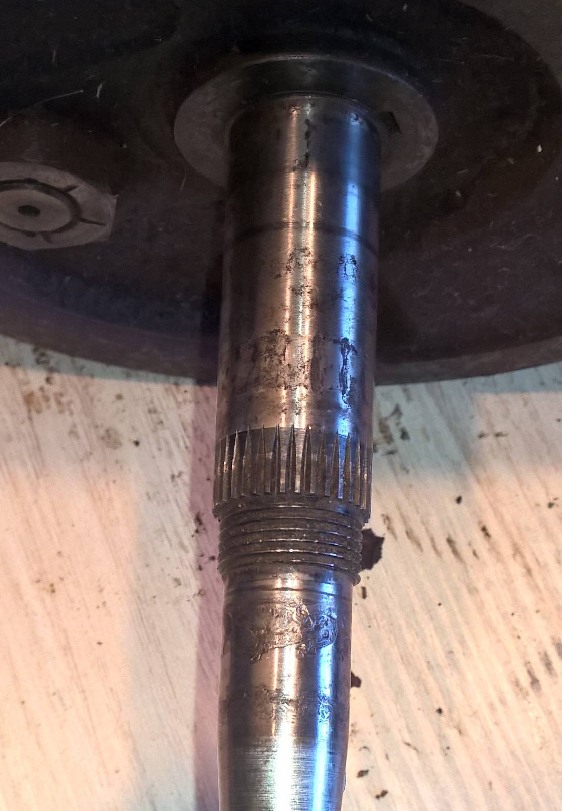

                    Kicsit el vagyok havazva mostanság, szóval csak pár naponta tudok írkálni... Mindenesetre főtengely:
                    Szóval maga a főtengely elég rozsdás, de menthető. A vezérmű oldali féltengely jó lesz ahogy van, habár azon is vannak nyomok, de szépen benne volt a csapágyban. A gyújtás oldalon ógy is fel kell bővíteni 25mm-re, erre több megoldást is látok, viszont az a legnagyobb gondom, hogy pont a szimering tömítőfelülete a leginkább gödrös... lsd.: képek. Így nagy valószínűséggel azt is le kell köszörülni, és felbővíteni valami persellyel, aztán megint leköszörülni....
                    Ehhez mondjuk szét kellene szedni az egészet, de semmi esetre sem szeretné megadni magát egyik csavar sem...

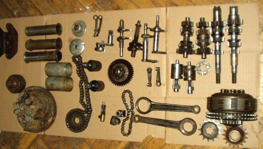

                      A problémásabb rész, a váltó és kupplung:
                      A képek alapján tudjátok véleményezni... Nem tudom mennyire érdemes ebből bármit is használni. Vagy ha érdemes, akkor mit csináljak vele, mit ajánlotok? Van amit már neki se álltam lepucergálni... :/
                        A bak féltengtelyre ne nyomjál semmi gyűrűt, mert nem tudod a lánckerék anyáját felrakni. Megvédeni a kúpot és a csapágy helyeket/bordát, a szimering futófelületét keménykrómozni és megköszörülni. Nem gondolnám hogy nagy pénz lenne
                        Második komment fotói
                        A fogakat kissé megköszörülném ahol le van nyalva az oldala, a rozsdás tengelyeket, különösen a kuplungtengelyt megpoliroznám Ami befele maródott az bronzperselynél nem számít. A sebváltó hosszú tengelye elég nyűgös mert ott a blokkban/aluminiumban fordul és kimarhatja
                        Főtengely és kuplung lánckereket vizsgáld meg jól hogy nem kopott-e
                        Alatottomos hibám volt, hogy a kuplung lánckerék kopott volt erősen, lánc felfutott a hegyére és ugy befeszitette a főtengely/kuplungtengelyt hogy akadozott. Igy kinlódtam át egy Jugó motorozást
                        Kuplungagy, háááát, nem mondani hogy nem rágott és ugyanigy a kuplung kosár is. Ez utóbbi szármaróval osztófejjel javítható
                        Többek közt ilyen alkatrészeket adtam oda a német komálósomnak. Lehet nem mindent, de kb. Nézz körül közte hátha
                            Nem feltétlen kell annyira megbonyolítani a dolgot. Vannak már erre kitalált megoldások.
                            https://www.google.hu/search?ei=TBNS....0.1OndjHo5PNg
                            http://rolling.hu/pdf/speedi_slave.pdf

                              Igaz, jó megoldás a perselyezés
                              de
                              Megmértem most a tengelyt, 17.8mm az átmérő ahol fut a 17x35-ös szimering. Talán megfelelő ha egy köszörű vonás és sima lesz
                              Vagy leköszörülni 17mm-re ás úgy a persely. Milyen méretű egy ilyen persely külső átmérőlye ha a belső 17mm?
                              A mögötte levő menet meg 20-as, ha persely akkor a vállát le kell vágni, de kérdés hogy ilyen méretű perselyt lehet-e kapni. Gondolom nem
                                de
                                Méreteket nem tudom. Szerintem csapágyboltban érdemes érdeklődni.
                                A 2. linken a leírást érdemes elolvasni. Aszerint a peremet felrakás után le lehet szedni ha útban van.
