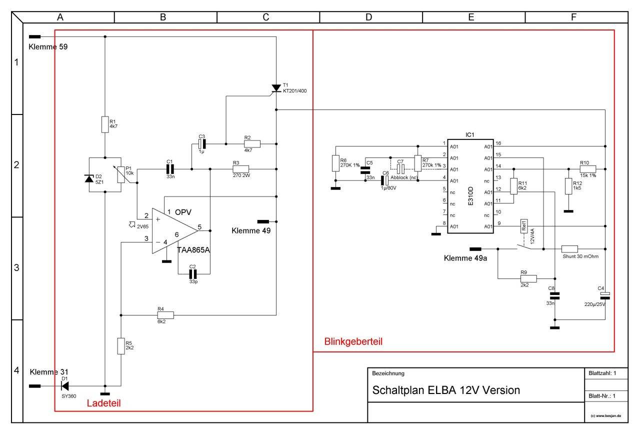

    Vettem egy akksit mert öreg vagyok már kézzel integetni ha kanyarodok. Kis nyűglődés után tökéletes az index, duda hangosabb mint egy autóé
    M?értem a töltőfeszültséget ami szerintem magas 13,3V és talán magasabb is lenne csontgázon húzva
    Ha valaki elektronikus és simsonos is, hogy lehetgne lejebb venni a töltést?
    ELBA-t szét lehet csavarozni esetleg? Jó évtizede raktam össze ezt a motort és a fene sem emlékszik rá mi-hogy
    ELBA-ban van egy potméter, talán az szabályozná?

      ami szerintem magas
      Szervusz Horex!
      Egyáltalán nem, 12 V-os akkumulátornál 14,4 V a gázképződési határ, addig teljesen normális a töltés, a töltési végfeszültség elérheti a 16,5 V-ot is. (Itt már nagyon intenzív gázképződés és melegedés lép fel....)
      Úgyhogy szerintem nem kell hozzányúlni, úgy jó ahogy van.
      Üdv D Tamás
        Örülj neki tökéletes:13v-már kevés lenne,mehet 13,7v-ig lazán.
        Úgysem hosszú távon használod.

            #95
            Ne izéjjetek má'
            Eszünk ágában sincs , ez egyszerű fizika....
            Próbálom a legegyszerűbben leírni:
            Állandó feszültségű töltés esetén az akkumulátor töltöttségével arányosan csökken a töltőáram.
            A 14,4 V az a határfeszültség, ami fölé nem célszerű tartósan menni, mert az intezív gázképződés roncsolhatja a cella rácsszerkezetét....
            Szemléltetésül itt a töltési jelleggörbe állandó feszültségű töltés , feltöltött és lemerült akku esetén: a feltöltöttnél leesik a töltőáram, lemerült akku esetén először megnő, majd a töltöttség függvényében csökkenni kezd.
            A motorodon mért 13,3 V eleve egy nagyon kíméletes töltést valósít meg.
            Üdv D Tamás

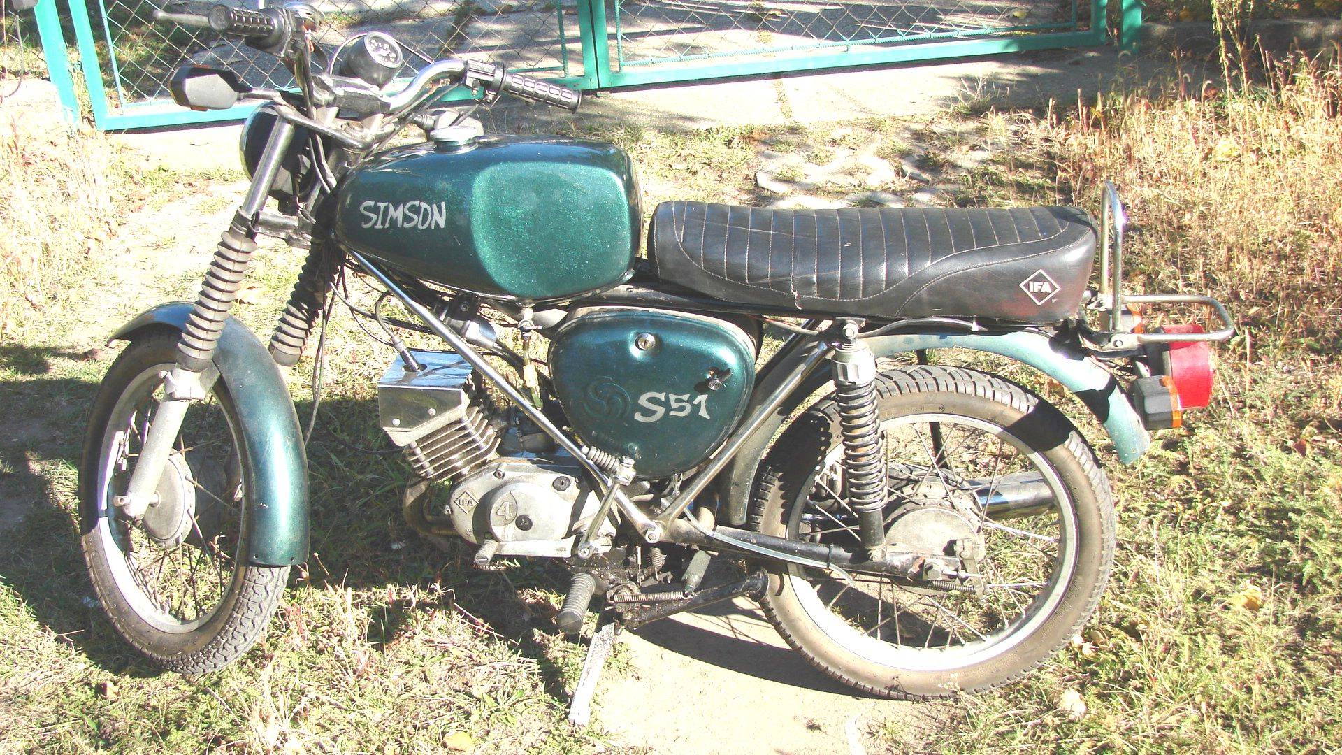

                  Akkor legalább egy fotót, feltehetnél a simóról....

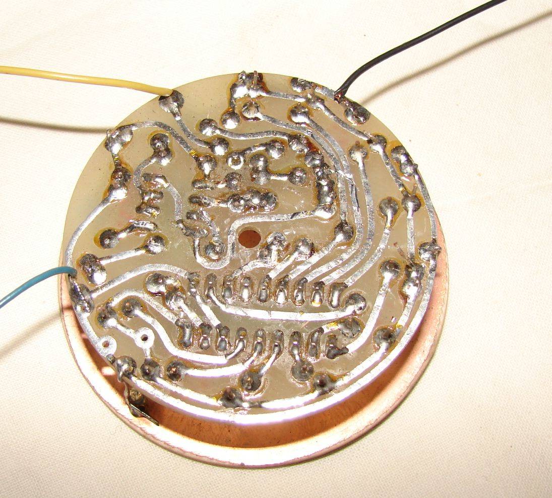

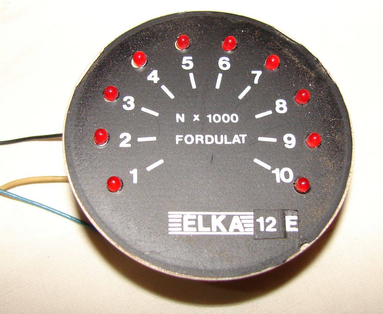

                    Ha már idáig eljutottunk, ki ért az elektronikus ford.szám mérőkhöz?
                    Ezt a motorral kaptam jó tíz éve és nem raktam fel, gondoltam namajdmost
ID:	228868 Click image for larger version
                    Ha fekete a test és sárga a pozitiv akkor az első 2 led kigyullad és annyi
                    Ha "logika" szerint a sárga az impulzus a megszakitótol, fekete test, zöld a pozitiv, akkor semmi

                    legalább egy fotót
                    Ilyen tömegmotorral nem szeretek villogni, de legyen

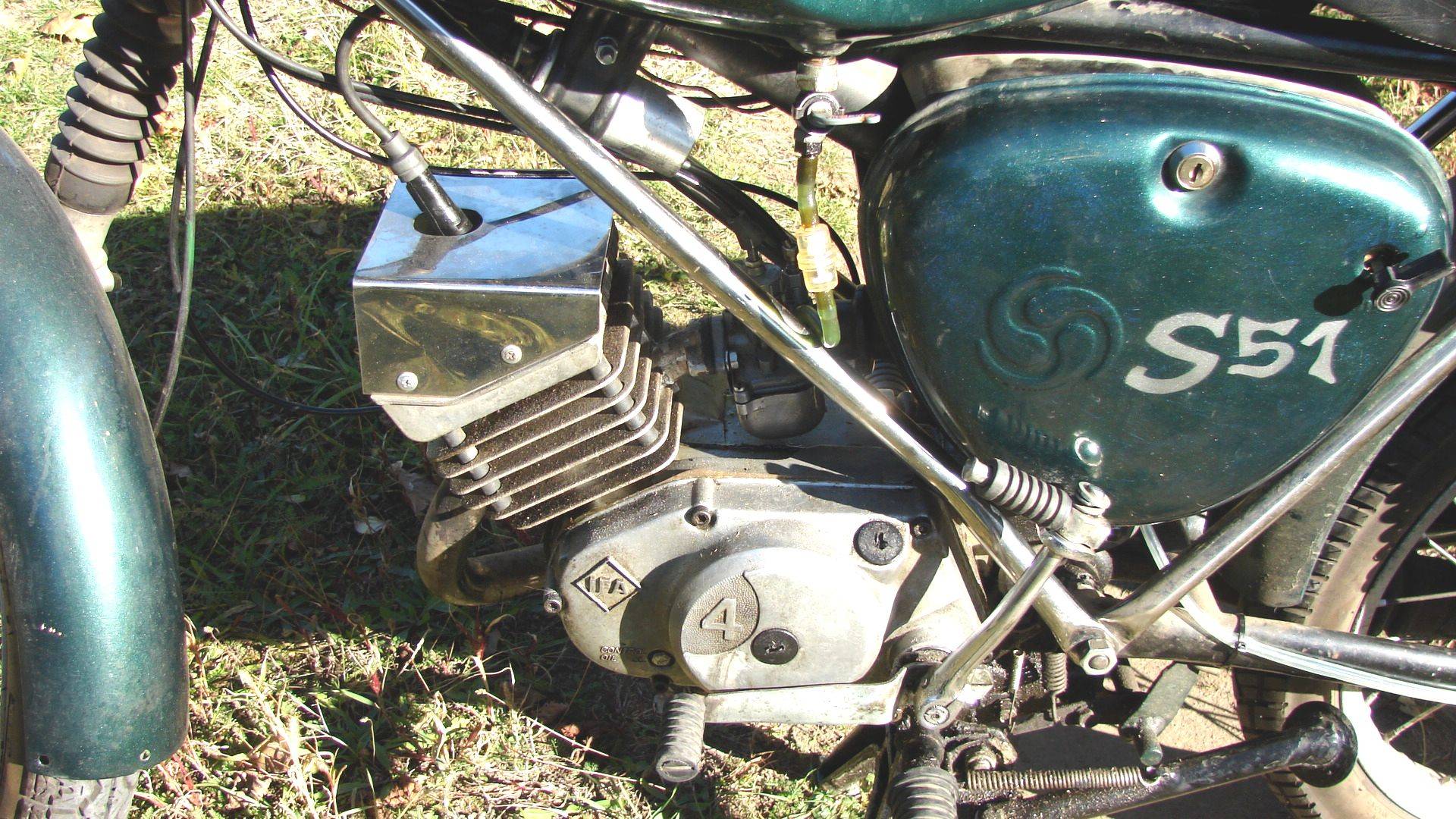

                    Ülésvas tartó és "krossz" merevitő rozsdamentes! Szintén rozsdamentes a hengerfejen a légterelő. Saját kétkezi munka volt, sok-sok évvel ezelött
                    A merevitőt vcsak érdekességképpen tettem fel, mert adott estben se a trafó/kondihoz sem a porlasztóhoz nem lehet hozzáférni. Le is szerelem hamarosan

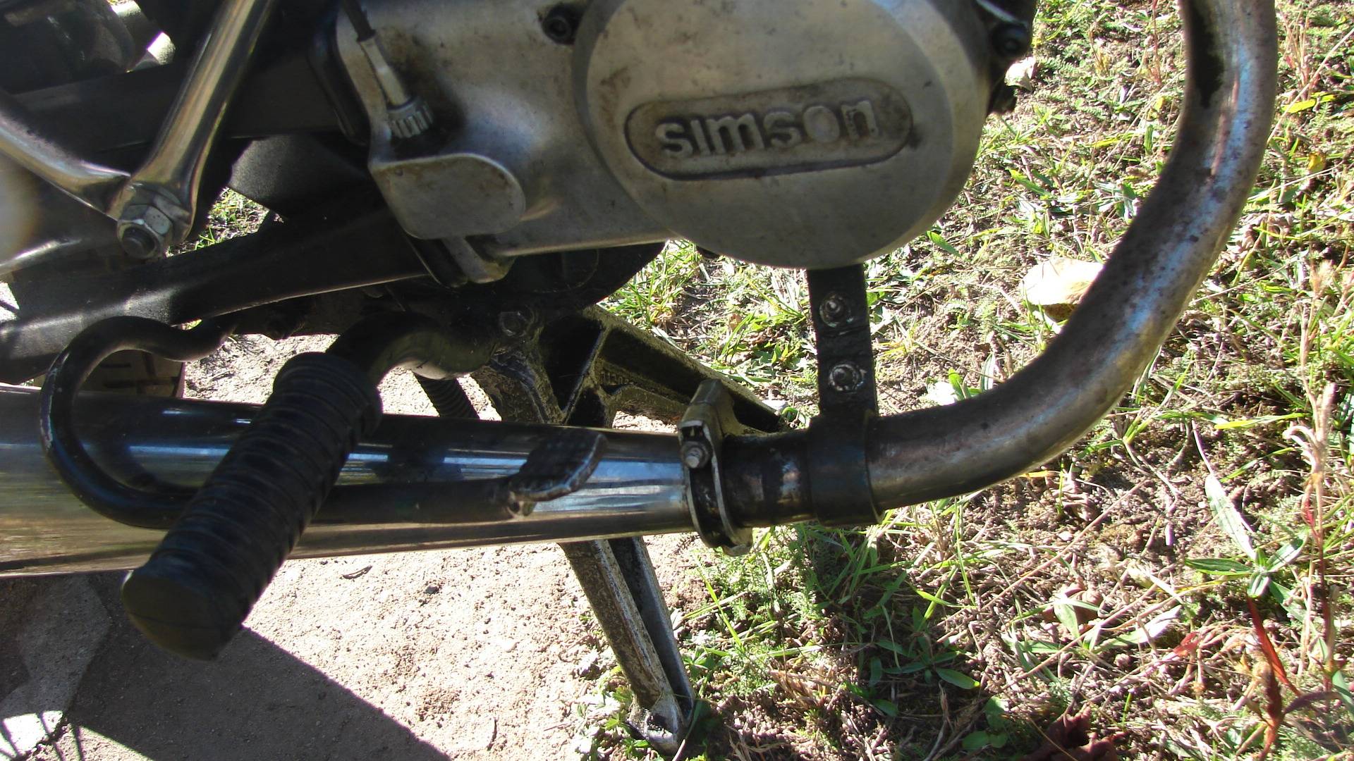

                    Harmadik képen:
                    a Simson kipufogó könyök a legtöbb esetben lelezul, vagy töri is a menetes csonkot, mert a dob eléggé leng ide-oda
                    Görbitettem egy keskeny laposvasat a blokk aljára, 3db. M6 csavar rögziti ahol a lendkerék forog. Nyúlvány kiáll, bilincs fogja a könyököt. Nem tud a blokkhoz képest mozogni
                      A Csúzli Mzken volt ilyen megoldás gyárilag.
                      Kellene neki a sárgára küldeni egy szaggatott jelet.
                      Utoljára szerkesztve a következő által: wsievers; 2021 nov. 03, 22:29.
                        OK, de nyugalmi helyzetben nem tecc nekem az hogy ég az 1-2 LED
                        Azért kipróbálom ahogy mondod, csak a "krossz" merevitőt le kell vennem mert így nyűgösen férek a trafóhoz
                        Ha impulzusra észhez tér örülünk
