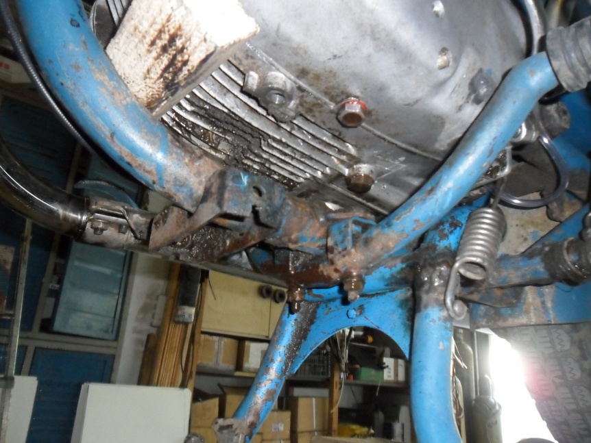

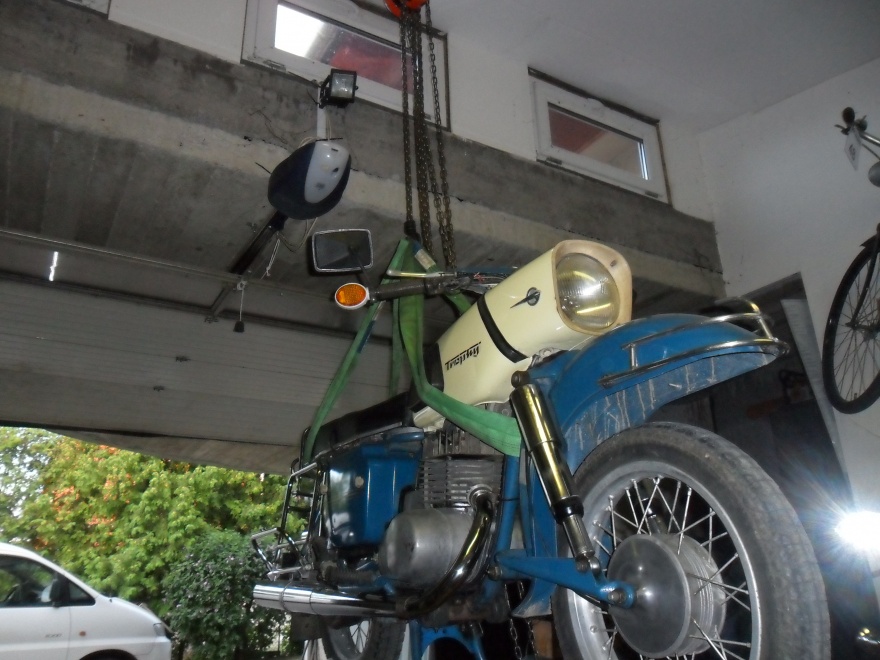

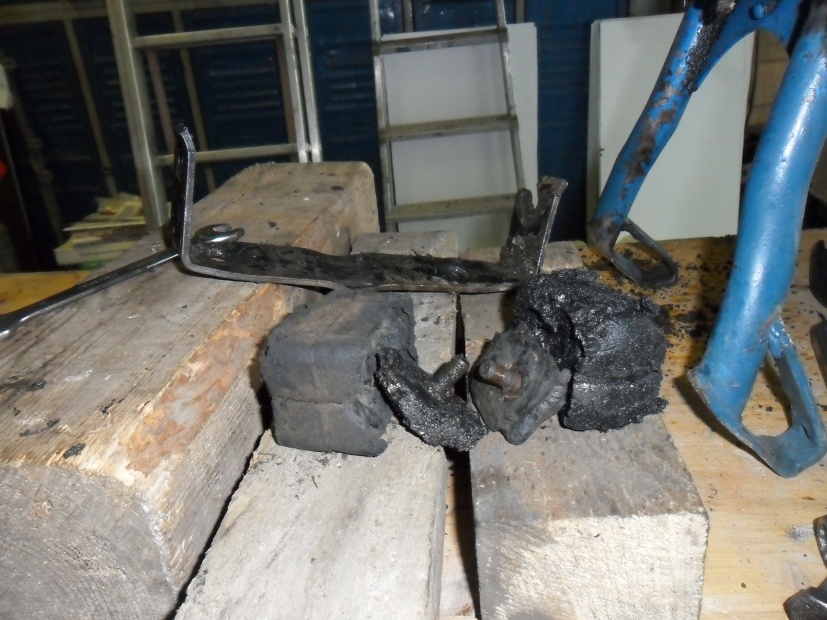

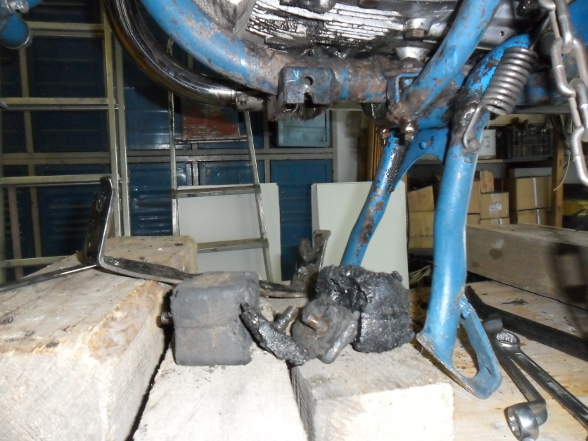

    Tegnap lecseréltem a motortartó bakokat. Valami rettenet volt mind a kettő ! Mivel nem volt két MZ bakom, ezért az Trabant aranytartalékot használtam fel.Click image for larger version
ID:	144964Click image for larger version
ID:	144965Click image for larger version
ID:	144966Click image for larger version
ID:	144967Click image for larger version
ID:	144968Click image for larger version
ID:	144969Click image for larger version
ID:	144970Click image for larger version
    És a ollós motoremelőm is remekül működik !

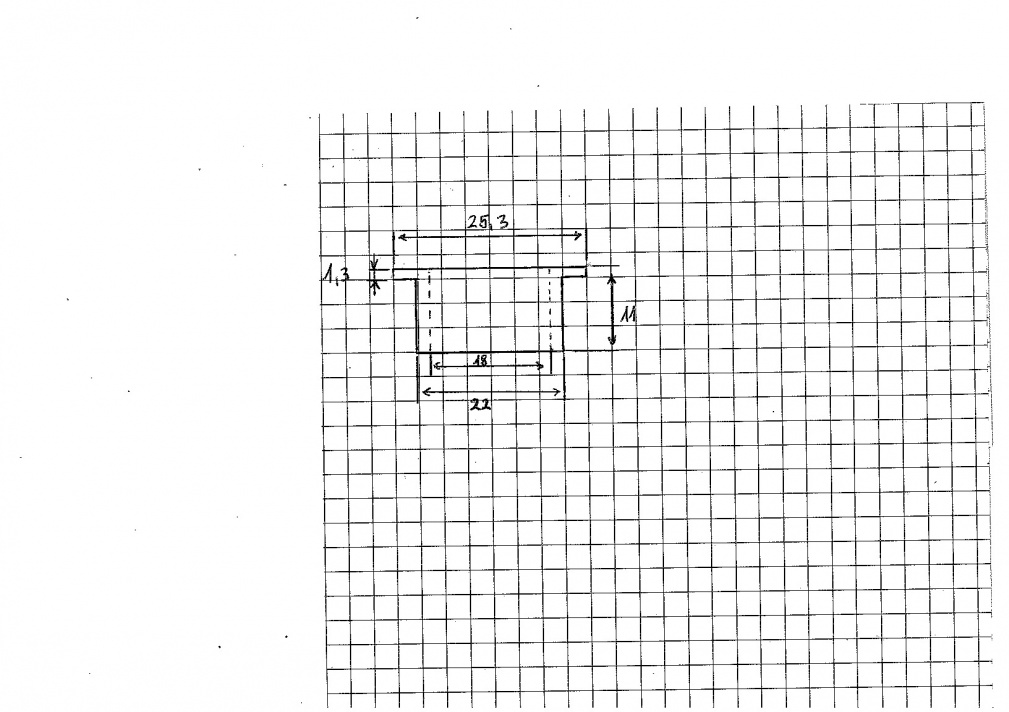

                          Méret esetleg segíthetne..
                          Készítettem egy remekbeszabott rajzot (kéretik nem kinevetni )
                          (Közben az egyik webáruházban találtam, készlethiányt sem mutatott, gyorsan megrendeltem, de visszaüzentek hogy nincs belőle és előreláthatólag nem is lesz )
                            Ha esztergályoshoz fordulsz, akkor azért pontosabb mérés kell. Úgy menj oda, hogy minden alkatrészt vigyél, ami a persellyel találkozik, hogy inkább ő mérje meg. Ez kap váltóolajat? (rég szereltem már kis MZ-t...) Ha igen, akkor sima csapágybronz elég hozzá, ami minden normális esztergályosnál van a polcon.
                            Fergusson és dongos78 kedvelte ezt.
                              Ez kap váltóolajat?
                              Kap bizony. Igazából nem látom a miértjét, hogy az egyik tengely mindkét vége golyós csapággyal szerelt, a másik tengelynek csak az egyik vége, a másik brozperselyes. Miért nem lehetett ezt is golyós csapággyal szerelni ? Biztos megvan az oka, és a gépész kollégák ezt biztos vágják... Mindegy, nem is ez a lényeg, hanem az alkatrész mielőbbi beszerzése, keresek is egy esztergályost a közelben, ill. már írtam a Carbosintnek is.... (És persze viszem a tengelyt és a jobb blokkfelet is) Mindenkinek köszönöm a segítséget!
