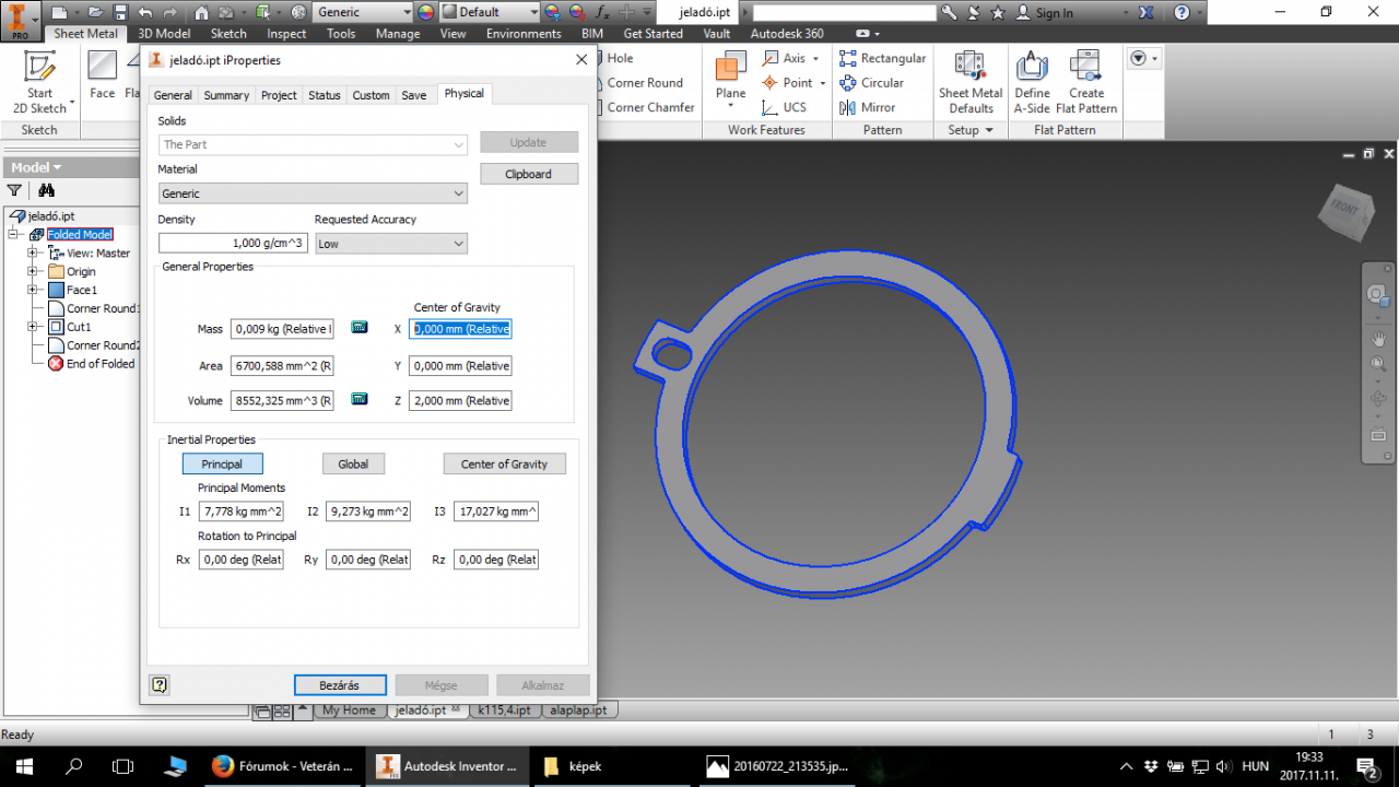

                          De az egyszerűbb állíthatóság miatt nem a lendkerék bütyke lesz használva, a lendkerék homlokfelületén van 4db menetes furat, azokhoz lesz rögzítve egy külön jeladótárcsa.Click image for larger version

                          Súlypontja középen van természeten. És ezt meg lehet csinálni több bütyökkel is. 4 ütemű esetén akár az is megoldás lehet hogy a lendkerék megy a főtengelyre, a vezérmű tengelyre meg a jeladó(bár az se gond ha minden fordulaton gyújt)
