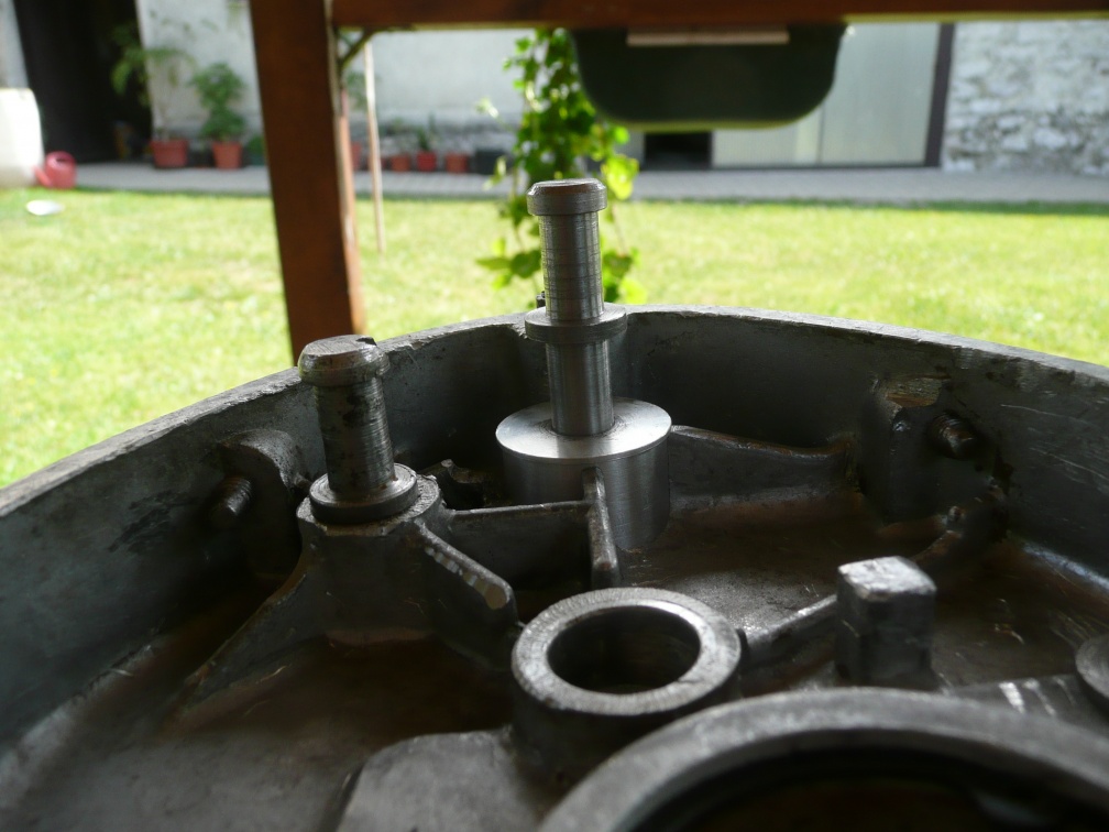

    Biztos nem én vagyok az egyedüli, aki így járt. A berúgószerkezet félholdját támasztó stift kitört a blokkból. Szeretném az eredeti blokkot visszatenni a motorba a motorszám miatt.
    Ötletem van, hogy lehetne javítani, de hátha van erre valami bevett módszer, amivel egyszerű(bben)en lehet orvosolni a problémát.

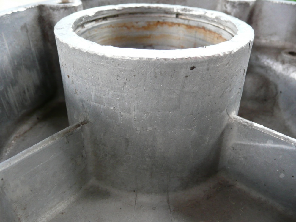

    Még egy kételyem lenne a blokkházzal kapcsolatban.
    A bal oldali blokkfél főtengelycsapágyházán körbe mintha, apró repedések lennének. Véleményem szerint ezek csak öntési hibák, de hátha nem így van. Már több régi autónál/motornál láttam ilyet.

      A kitörést természetesen be kell hegeszteni, majd a megfelelő méretre és geometriára kialakítani. A stift helyett egy másikat kell készíteni, és behelyezés után óvatossan egy célszerszámmal elzömíteni. Mivel ez egy mechanikailag igénybe vett hely vigyázz, ne csapódjon vissza a berugóív, ugyanis megint kitörhet.
      A csapágyháznál a képek felbontása miatt nem lehet megállapítani, hogy repedés-e, de itt a Pannóniánál nem jellemző ez a típusú hiba. Ha mégis van repedés, általában szintén mechanikai behatásbtól származik és nem öntési hibából!

        Hasonlóan gondoltam én is, csak egy alumíniumhenger lesz behegesztve, nem közvetlenül blokkfél. Majd hasonlóan lesz kialakítva a stift, mint a gyári megoldás.

          Nyugodj meg ennek nincsen semmi baja, egyszerűen ilyen

          Esztergáltass bele csapot, amit majd körbehegesztetsz, és elzömíted a végét.
          Arra ügyelj, hogy merőlegesen álljon.

            Mutatom eddig hol tartok vele.
ID:	129024Persze itt csak belepróbáltam, hogy mégis, hogy fog kinézni.
ID:	129025Így néz ki hátulról.
ID:	129027Ez itt a stift alsó fele. Ahol érintkezik majd a berúgófélholddal, oda még egy kis gumit teszek csillapításképpen.
            Jövő héten hegesztik meg alut, majd utána lesz festve a blokk. Képeket teszek majd, hátha tudok segíteni valakinek ezzel is.

                  Úgy látom szépen alakul a stift helyreállításod!
                  Mesteres megoldás, gratulálok!

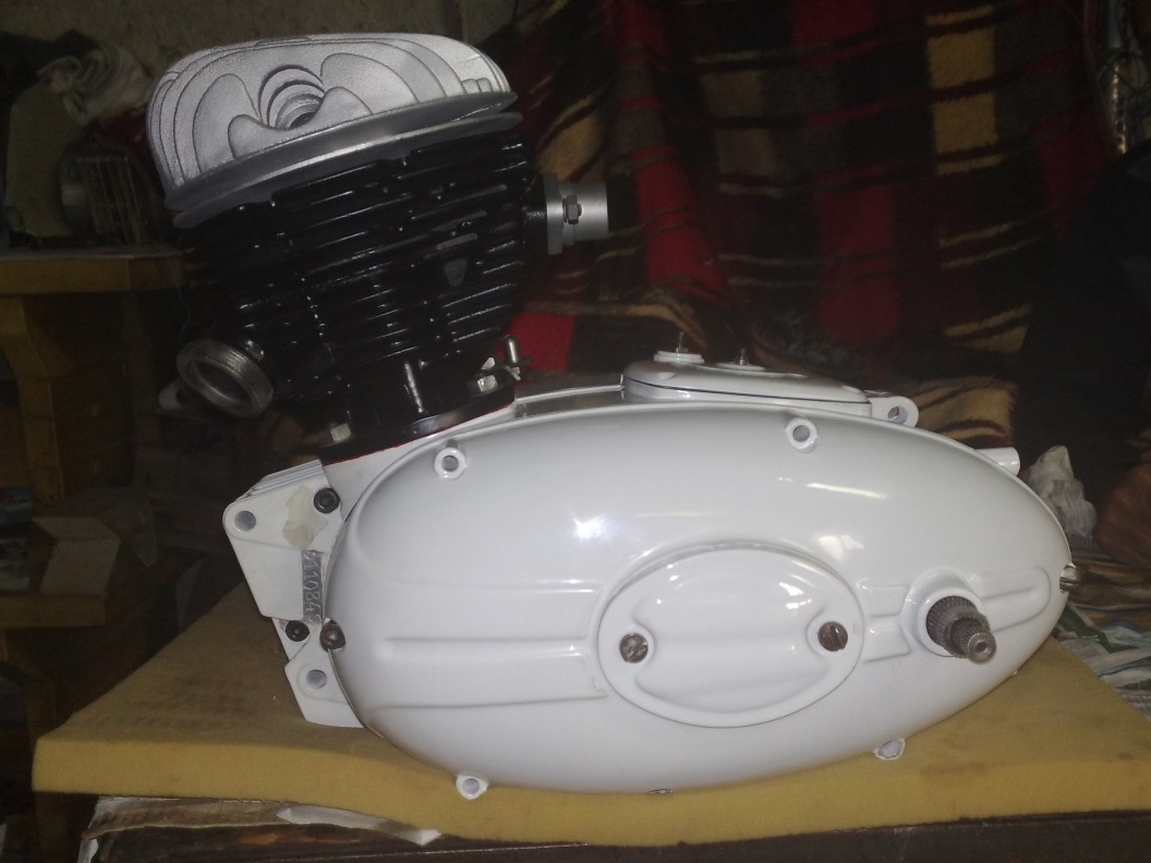

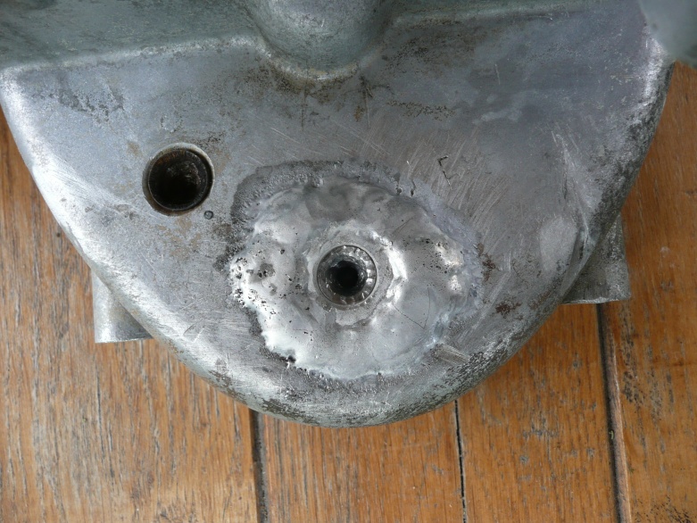

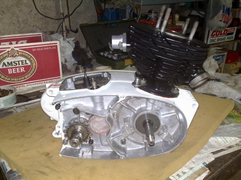

                    Nos nagyjából összeállt a blokk. Még egy két kisebb hiányosság van rajt, még lesz rajt egy másik váltófedél, mert ennek a számai eltűntek festés után (igazából már homokszórásnál).
ID:	129059Ilyen lett hegesztés után.

ID:	129063És kb. a végleges kinézet.

                              A blokk kimaszkolása, majd festése elképzelésem szerint az alábbi stádiumban észszerű:
                              És külön kell lefújni a dekniket? Gondolom ügyelve az illesztéseknél (ahova a tömítőpapír kerül), hogy ott se legyen festve. (Lenne itt egy nem egészen idevágó kérdésem: a blokkfelek illeszkedési pontját - gondolok itt pl a kuplungdeknire és a vele érintkező blokkfélre - szokták-e, vagy szükséges-e enyhén síkba reszelni? Ha mondjuk pontosabb illeszkedést szeretnék.)
                              A szétszedett és megtisztított blokkfelek homokszórásakor nem sérülnek meg a csapágyfészkek, vagy bármi más? Vagy a blokkfelek homokszórására van külön valami módszer?
                              És a blokkon lévő szám látszódni fog a festés után?
