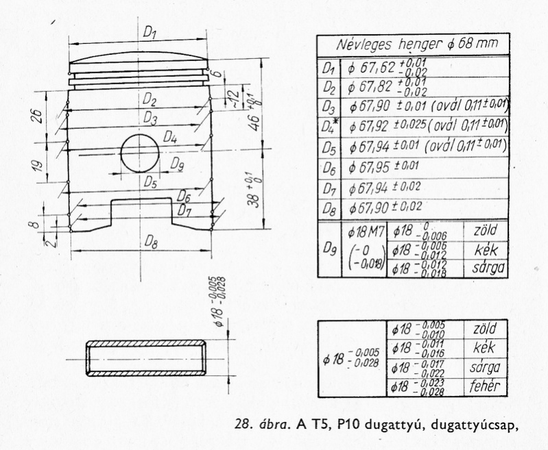

                T5 P10 Dugattyú! (gyári)
                Mint az a mellékelt ábrán is látszik a Pannónia egyhengeresek dugattyúja 5 század (0.05mm) mm-re volt gyárilag illesztve a hengerhez ("D6" érték). Ez teljesen normálisnak mondható (20% SI).
                Az érdekes inkább az ovalitás. Kicsivel több mint egy tized (0.11mm). A hasonló korabeli, évjáratú, gyártású közel azonos méretű dugattyúknál (Trabant, MZ, Wartburg...stb.) 6-8 század.
                Ebből - nekem az következik, (a próbapadi megszorulások...) hogy a dugattyú a csapszeg irányban terjeszkedik a legjobban, nem pedig a kipufogó oldalon. Ezen próbáltak meg a gyár mérnökei ilyen méretekkel rendelkező dugattyút készíteni.
                Higgyünk nekik. Nagyon sok munkát fektettek a megszorulások ellen.
                Ebből viszont megint az következik, hogy ha egy jó minőségű, méretpontos, azonos SI tartalommal rendelkező dugattyút használunk, ami század pontosan azonos a gyári értékekkel (súly is..), akkor nagy valószínűséggel nem nyúlunk nagyon mellé (Belkord dugattyú?...valakinek...esetleg?...van a motorjában?...vélemény?)
                Ha mindenképp szeretnénk csökkenteni a megszorulás esélyét, akkor a következőket tehetjük:
                - csak és kizárólag század mm pontos dugattyút használunk a gyári értékhez képest (kivéve extrém esetben...pl. race)
                - 3 gyűrű használata (sajnos egyedi gyártást igényel, de mint az korábban olvashattátok - már aki - a hengerben keletkező hő akár 80°%-át a gyűrűk adják át a hengerfalnak)
                - megfelelő szilicium tartalommal (SI) rendelkező dugattyút használunk (a gyári dugattyúban a szoknyán belül látható is a "...SI20...")
                - nem használunk (...na jó...használunk...de akkor is...) tűgörgős csapszeges főtengelyt (mint azt olvashattátok a hőelvezetésben szerepet játszik a csapszeg is, mely átadja a hőt a hajtókarnak)
                - pontos előgyújtás (a túl nagy értéktől megszorulhat)
                - jó állapotú porlasztó megfelelő fúvókákkal
                - korommentes, tiszta, jó állapotú, nem horpadt kipufogórendszer
                - gyári vezérlésű, nyílás keresztmetszetű henger
                - hengerfej / dugattyútető korom lerakódástól mentes legyen (különben fölizzhat, és öngyulladás jön létre, persze nem akkor amikor kellene - ergo - szorulás jöhet létre)
                - kompresszió viszony alacsony értéken tartása (max. 8.5)
                ...ésatöbbi...ésatöbbi...
