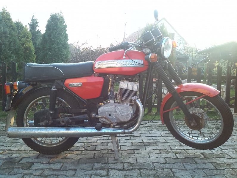

              Hali! Akkor pontosítok a témában. Az első lépést, a veteránvizsgát sikerrel vettem Kaposváron. A 4.sz melléklet 60 napig érvényes, ez alatt az idő alatt kell mindent elintézni. A műszaki az NKH-nál ma lett meg, csekély 3,5 óra alatt...
              A jó hír, hogy mivel a bejegyzett tulajtól vásároltam és 2014 augusztusig érvényes a kinti TŰV, ezért 8000Ft-ért lehet honosítást kérni, majd egy egyszerű műszaki vizsga keretében kapunk 5 évre érvényes műszakit. Cuzammen 12360Ft-ért megvolt a műszaki. A vámosoknál ért a jó hír, hogy mivel egy törvény hatályáról nem lehet igazolást kérni, ezért a regadó mentességi igazolást is el lehet felejteni...
              Most már csak biztosítást kell intézni ami a legjobb esetben 800Ft egy évre (500ccm, 20KW), viszont veteránklub tagnak kell lenni-ahol is tagdíj van-ezért kb ugyanannyira jön ki a végén a díj, mint egy normál biztosítás esetén. Mivel én Szekszárd mellett lakom, tőlem minden klub messze van-ezért nekem macerásabb a biztosítás intézése... Azért még futok majd egy kört az ügyben...
              Egyelőre ennyi, a későbbiekben még beszámolok a fejleményekről...
