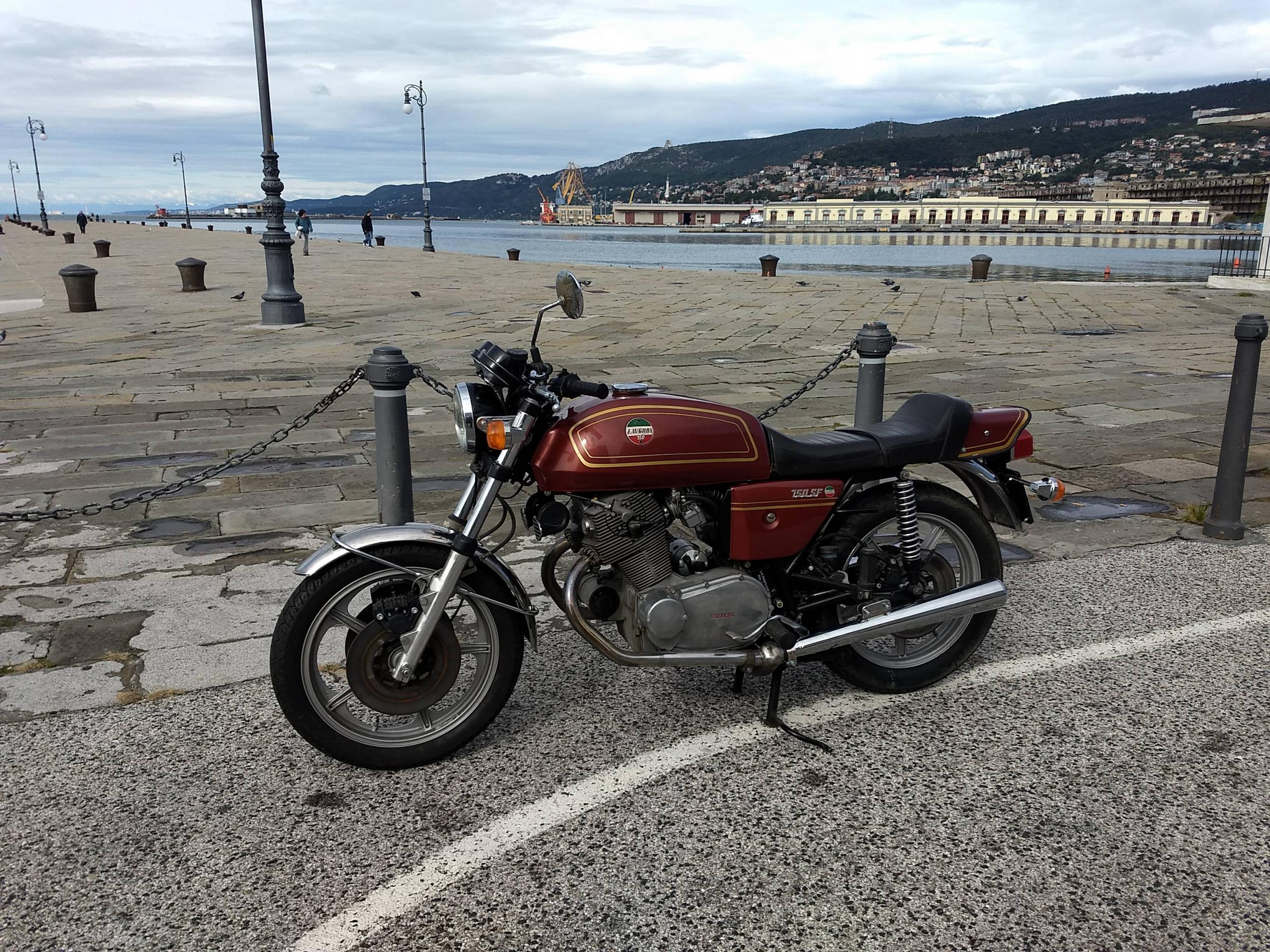

          Ma villantottam a Laverdaval a motor jo lenne csak a karbi belovese nem az igazi az egyik henger jar szepen (a bal) a masik nem es gaz adasnal dadog mintha hianyozna valami a gyertya is kormos es a kipufogonak is mas a szine es homerseklete fustolni nem fustol tartja a minimumot jol is indul .Durrogni nem durrog vissza a kipufogoba szerintem a gyujtasa jo gyertya csere utan is ugyan az a hejzet 2-3 ezres fordulatnal nagyin nehez fluidan haladni . Click image for larger version

ID:	225032 60 kilometert mentem jocskan varosba ,hat faraszto.

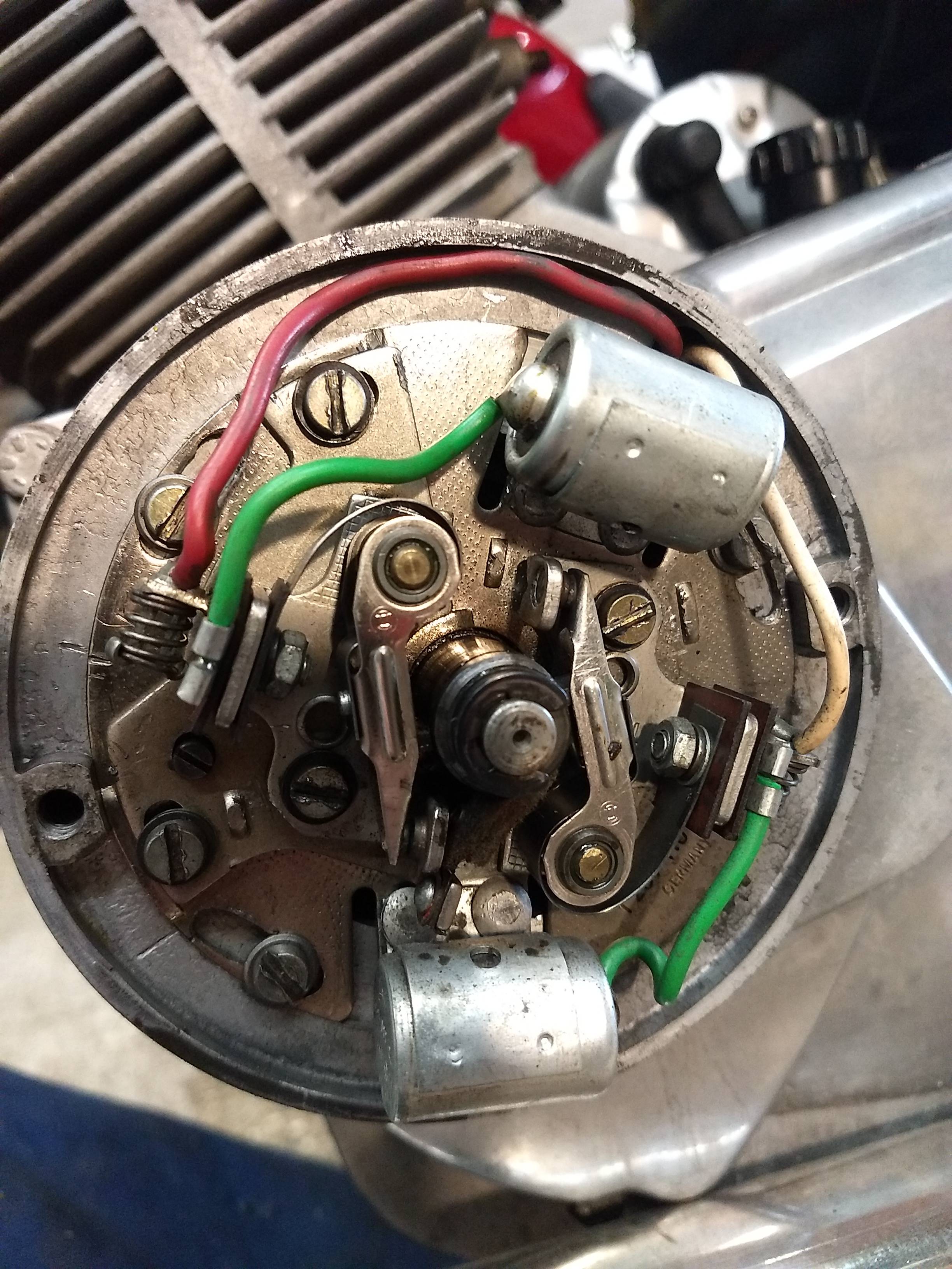

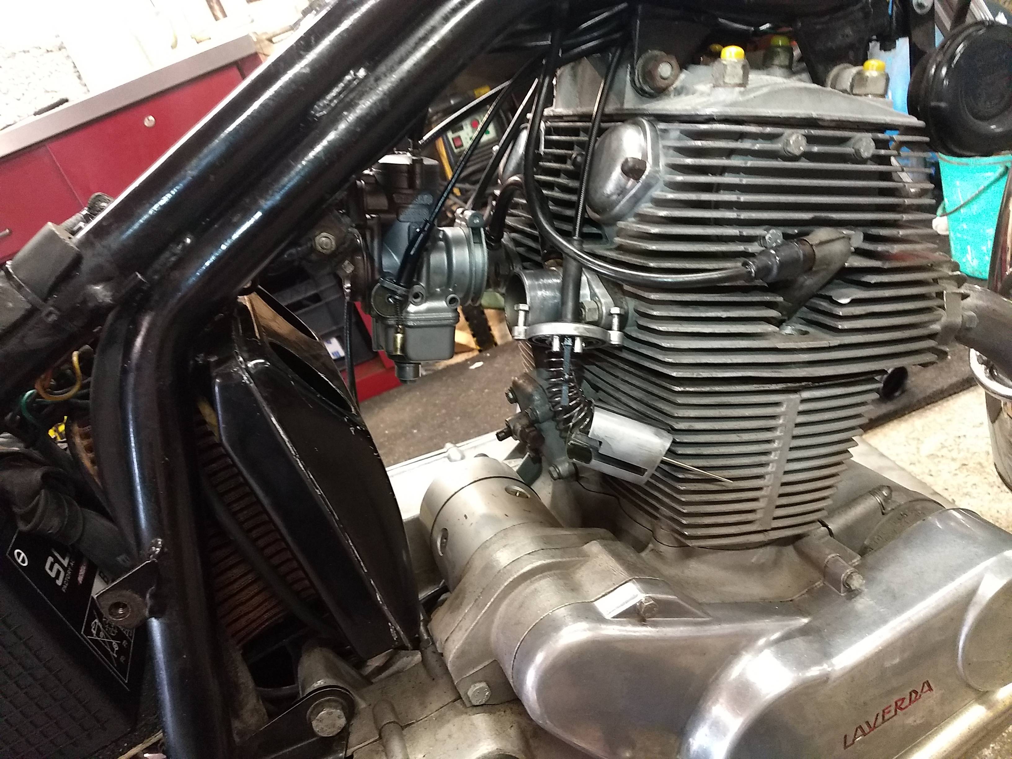

                      Hozzafogtam a benzintank es a csovek filterek tisztak a megszakitok hezagok kondwnzatorok jok .A szelepek nel volt 0.05 elteres de ez nem igen okoz problemat.A jobb oldali karbi ami gyanus volt levetel kitakaritas osszehasonlitva a jol mukodovel termeszetesen nem mukodott a gyorsito pumpa es a tu nem ugyan abban a fokozatban allt .Elharitva adugulast es atrakvo a normalis fokozatba a benzintut egy rovid probakor utan mar is maskeppen jar jol huz dinamikus .Termeszetesen muszerrel ossze kell hangolni sajnos nekem nincs meromuszerem erre a celra de a specialista akinel volt annak van remelem ennyit meg tud csinalni Click image for larger version
