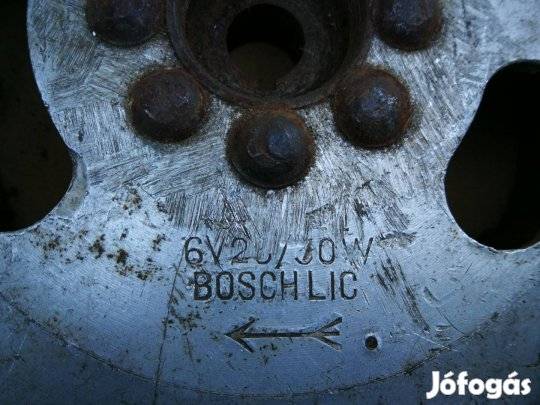

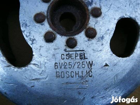

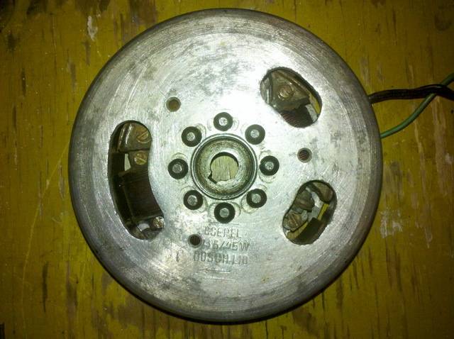

                            Elmélkedésre bocsátok egy kérdést a lendkerekek "kapacitásával" kapcsolatban
                            Tegnap az index fórum olvasásakor lettem figyelmes az elsőnek csatolt képre. Gyorsan rákerestem a pár hirdető oldalon és a következőket találtam:
                            Létezik 17, 25, 30, 40 w-os lendkerék a "smiley"-s fajtából. Kinek milyen típusú van? Mik a tapasztalatok vele? Milyen típusokban használták/használhatóak? Probálkozott már valaki a mágnesek erősebbre cserélésével/ kornak megfelelő anyagból készített új gyártásával? Tudja valaki az elméleti erősség értékeket a csatolt típusokhoz?
