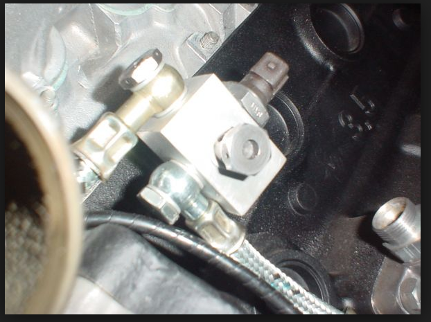

    Szervusz István!
    A Máté az alábbi megoldást említette,az ilyen megoldást hívják szemes csavarosnak.Természetesen az olajcsövet a Te esetedben nem flexibilis csővel kellett volna megoldani.

    Meglehet,hogy a Te megoldásodhoz adottak voltak már furatok,peremek,stb.,-sőt az is lehet,hogy a szemes csavar menetéhez nem áll rendelkezésre elég anyagvastagság és konstrukciósan sem lenne egyszerűbb.
    Az ilyen eszmefuttatásokat nem kell rossz-néven venni,ezek inkább konstruktív gondolatok és ahány ember,annyi megoldás egy adott problémára.
      Vékony lemez-alátétekkel erősítve,sok furat.Kicsit nem értem?Nem szereted az egyszerű szemes-csavart,egy furat menettel=egyszerű..szakszerű....
      Igaz, így korabeli a megoldás!
      hät aza lemez 2mmes......nem vekony....birnia kell

      No en vagyok az aki semmit nem vesz rossz neven. Mindig mondom hogy ez egy forum, tapasztalatokat cserelünk, es nem ugy hogy a masikat piszkaljuk. nekem azert jött ez a megoldäs mert nem akartam a blokkhäzat furni. Hidjetekel, hogy a blokkbol kihuzott olajnyomäscsövel , a vez. tengelyt kifurva minden bütyökhöz el lehet küldeni az olajat
      1; sok munka a vez tengelyt kifurni es forgäs közben tömiteni
      2;minek, amikor egy masodik vilaghaborus technikärol beszelünk
      3;olaj legyen ahol kell, a legegyszerübb modon....ja es ugy hogy ne essen szet.
