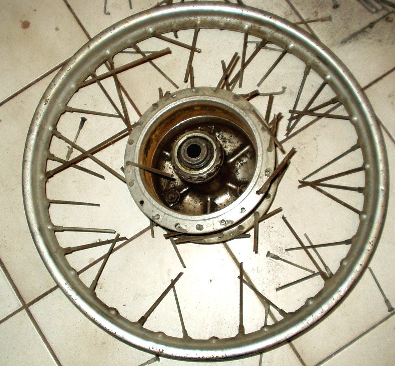

        Néhány hónapja így álltam kerékügyileg

        Ma meg így

        Német mérnökök a különböző méretű küllőikkel! Ugyanmár!
        El kellene vergődnöm a centirozóhoz
                        Elvergődtem
                        Nem semmi szakértő a mester. Cifra autó és motor küllőzésekröl mutogatott fotókat

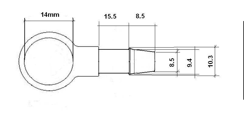

                          Olajcső méretre nem kapok választ
                          Nekem van otthon ilyen csövem, sajnos menthetetlen, szétvágom a közeljövőben, megmérem neked a belső átmérőt! A csatlakozók még remélem menthetők, habár nem tudom, abból talán még lehetne is szerezni valami újat. Mondjuk én ennek sajnos még a közelében sem járok horex ügyben...
                            Miattam már ne vágd szét, dehamégis akkor ird ide
                            Kétféle közelitő belső méretű cső van
                            http://hidraulikakershop.hu/OLAJ--ES...ORITASSAL_DN10
                            49 és 49.5cm hosszúak az olajcsövek
                            Kiszedtem vágás nélkül a banjo csatlakozót
                            A szomszéd községben a hidraulika cég mondta vigyem el, megoldják
