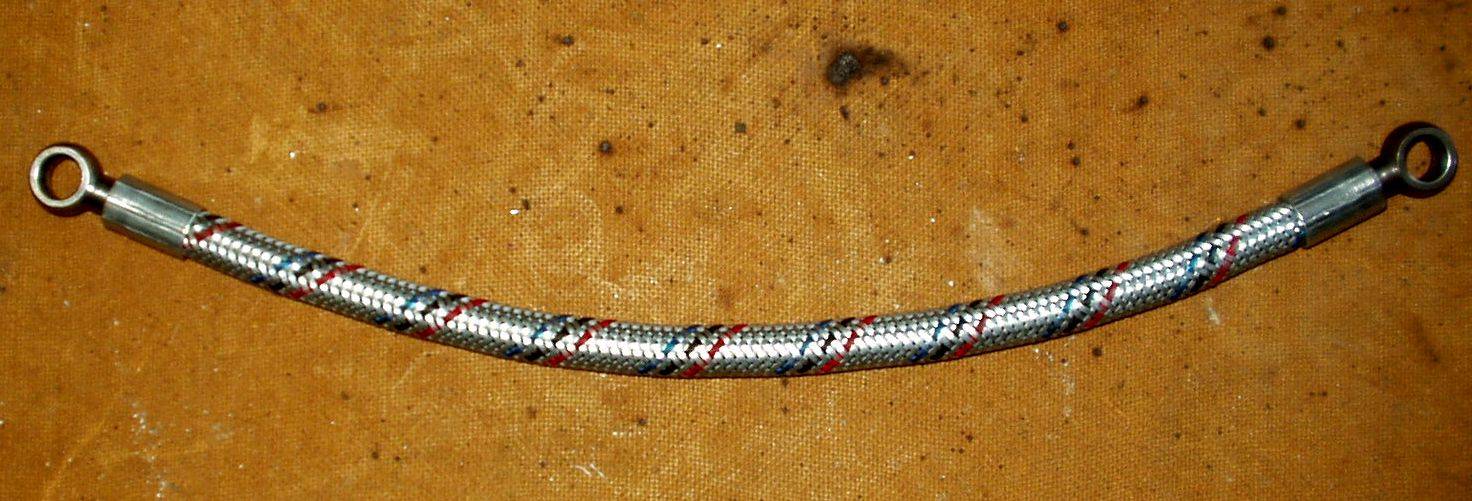

      #62
      megrendeltem a két cső elkészitését
      Ez déltájban volt és most telefonáltak hogy kész
      El is hoztam rögvest
        #63

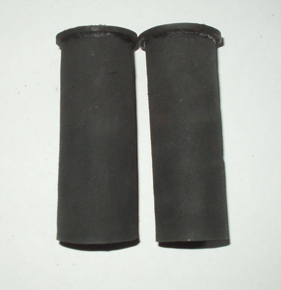

        10mm-es belsejű cső jó a csöcsre.
        Kerestem a hétvégén a csöveket, de nem találtam... Örülök, hogy sikerült megoldani.
        A szelepszár 9.3 és nem egyezik egyik kapható szeleppel sem
        Miért 9.3? A gyári tudtommal 9mm volt...
        Szép munkának tűnik, így legalább biztos jó lesz.

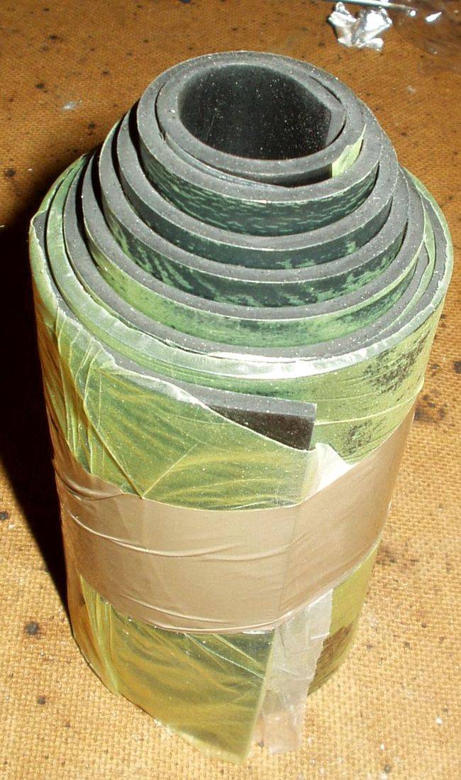

          Vettem 1m 3mm-es gumilemezt, merthogy csak igy darabolták

          Aztán levágtam megfelelő hosszt és rátekertem a telo csőre és sablon csővel összeszoritottam. Elötte persze élben leköszörültem, megkentem gumis Loctitetal
          Ez lett belőle

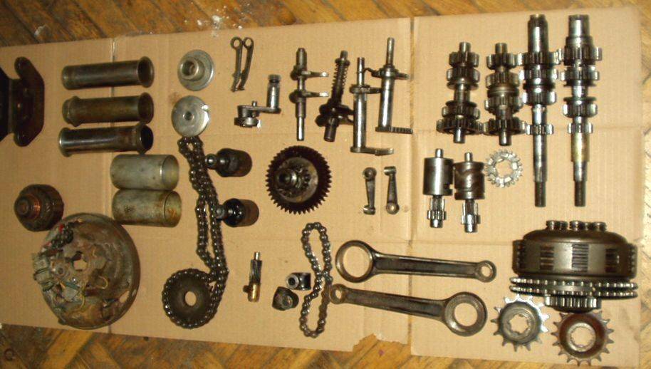

                  #68
                  Lac- eredeti hozzászólása Hozzászólás megtekintése
                  váltó szerintem egyben kuka, eléggé rozsdagödrös
                  Attol hogy rozsdagödrök, még nem kuka a váltó, hacsak nem a kuplunk tengely azon része ahol a persely fut, de még ez sem nagy gond Ha a kapcsoló körmök élei kopottak akkor "vissza kell köszörülni" kissé
                  Másik blokkot vennél? Ne izéjj már!
                  Nézted az árakat?
                  Majd ha odajutsz ird le milyen a féltengely, mert van ami önmaga a tűgörgős csapágy belső futója is egyben
                  Na, arra én rápráseltem egy 25-ös túlméretes dugattyúcsapszeget és megköszörültem, tehát 25x akárhányas csapágyra jó lett/volna, ha nem 0,02-dal nem vékonyabb /
                  Még annyit, hogy sok évvel ezelött kiküldtem Németországba két nagy láda Horex alkatrészt egy komálósnak hogy adja el
                  Nem lett belőle semmi, irtam neki hogy nekiadom
                  Van közte két blokk és váltó + mittomén mi alkatrészek
                  Ha még megvan neki, biztos valami baráti árat ki lehet alkudni vele

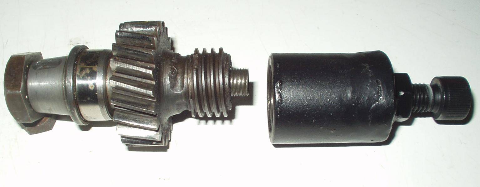

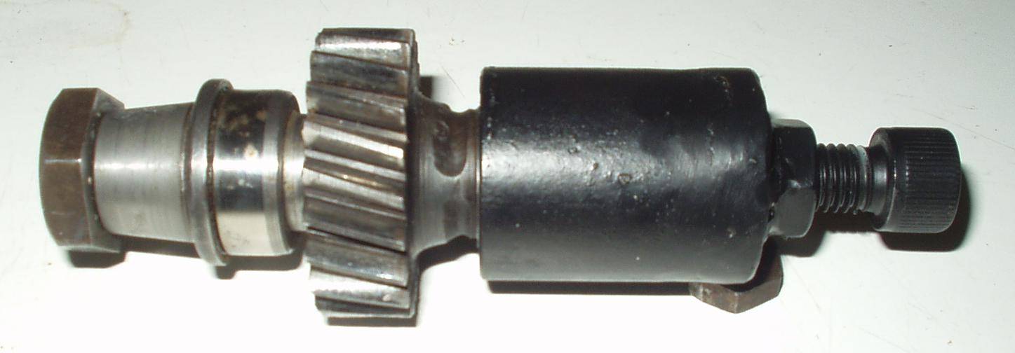

                    És készitettem vezérmű fogaskerék/lánckerék lehúzót 8menet egy zollban , ha jól emlékszem, modulmenet
                    Valahol akad még egy a sufniban
                    Click image for larger version  Name:	TOOL1.JPG Views:	1 Size:	72.3 KB ID:	212795
                      Nézted az árakat?
                      Sajnos néztem, viszont számoltam is kicsit. Ha ki kell cserélnem a komplett váltót, kupplungot, vezérlést? (ezt még tüzetesebben nem néztem meg, esélyes, hogy jó lesz...), nomeg hiányzik a váltóvezérlő dekli, karburátor, komplett gyújtás, az örntvényt hegeszteni kell stb.. Mire megveszem ott tartok mintha vennék egy komplett blokkot gyújtással meg karbival... kb 900-1000EUR. Igen sok, de lehet jobban járok. A probléma itt is az, hogy zsákbamacska, lehet az is tiszta gödör lesz belül. Egyszer olvastam, hogy ez elég általános volt a horexeknél, mert régebben korrozív olajat használtak (valahol ezt írták asszem...), aminek a gőzeit benyomja a karter oldalán keresztül a kupplunghoz.
                      Nekem is olyan, gondolkodtam már rajta sokat, hogy miként lehet megoldani a történetet, a dugattyúcsapszeg nem rosz ötlet, csak az a bajom, hogy akkor még mindig két alkatrész kell hozzá, mert az RNA 4905 jó bele, de annak a belső átmérője 30 tehát kell hozzá egy AF-25-30-25 mondjuk, de annak is szoros illesztésnek kell lennie, és a végére olyan lesz a féltengely mint a parenyica sajt. Sima golyós csapágyat meg nem használnék, a tűgörgősnek sokkal nagyobb a teherbírása. Úgy vagyok vele nem biztos, hogy hülyék voltak a tervezők, kell az oda, persze lehet hogy túlzás.
                      Hú, az nem lenne rossz, fel tudod venni vele a kapcsolatot? egy komplett blokk is érdekelne, akár karbi nélkül is, az majd ráér, de csak vagy váltó kupplung is nagy segíség, ha jutányos az ár.
                      Na azt még nem sikerült leszednem... úgy rá van gyúgyulva. Mindenesetre a napokban akarok esztergálni egyet én is, úgy emlékszem 8TPI-t mértem én is.
                      Utoljára szerkesztve a következő által: Lac-; 2018 júl. 10, 16:42.

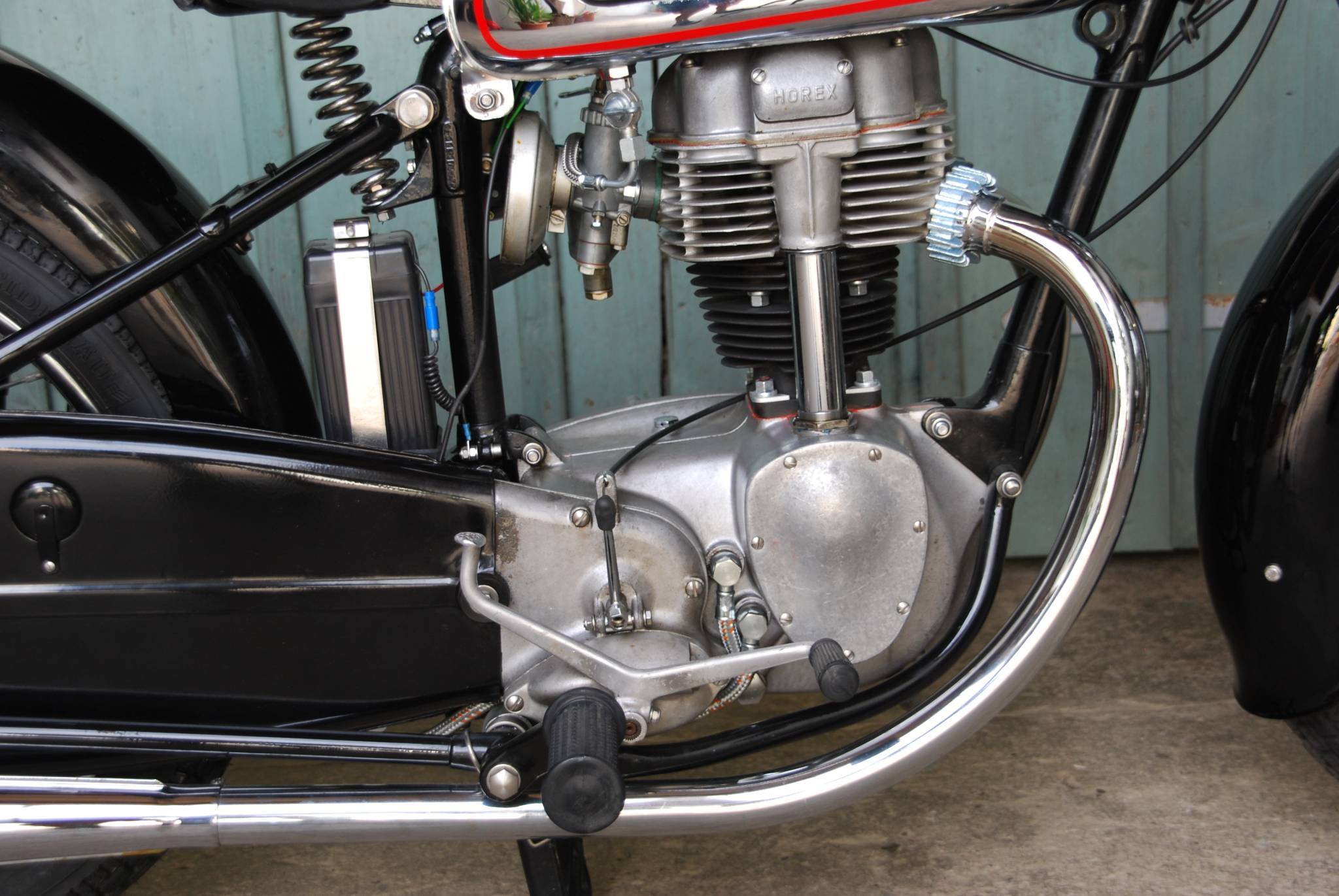

                        Szép két kipufogódobot kreáltam neki rozsdamentesböl a Viktóriájára
