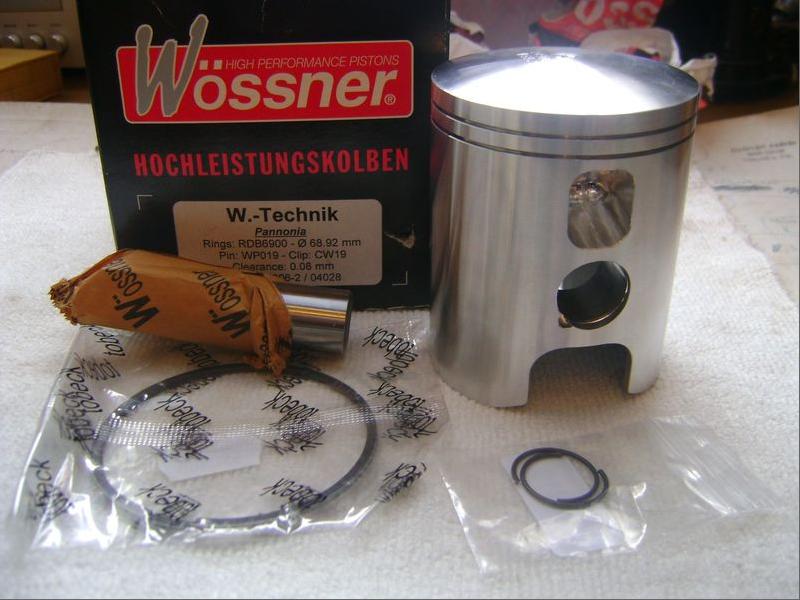

                  Találtam képeket is meg gyártókat is időközben: Wiesco, Wössner.

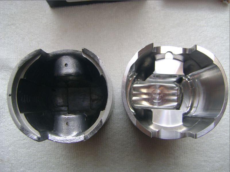

ID:	132696Click image for larger version
ID:	132697 <--Itt látszik a különbség a kisipari és a minőségi dugattyú között, a kawa hajótkarra passzol a cucc

                    Van különbség, az biztos! Milyen céllal lehet a Wössner dugattyú csapszegfurata felett az a bemélyített kis ablak?
                      Az könnyítés lesz, még ezt is figyelembe vették szerintem.

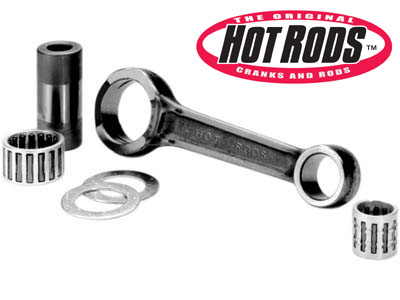

ID:	132698 ilyen a hajtókar, bár ez illusztráció azt írják de az elemei jól látszanak. 8620 AiSI anyagból van. Az ára kb 100USD szállítással.
                          Úgy vagyok vele hogy rászánom a több pénzt a modern cuccokra de szigorúan csak a blokkon belül, a megbízhatóság nekem fontos, meg az is hogy kívülről viszont csak a gyári állapot legyen látható. Ez szerintem elfogadható kompromisszum.
                          Az se baj ha emiatt pl nem májusban hanem csak szeptemberben tudok menni először a géppel.
