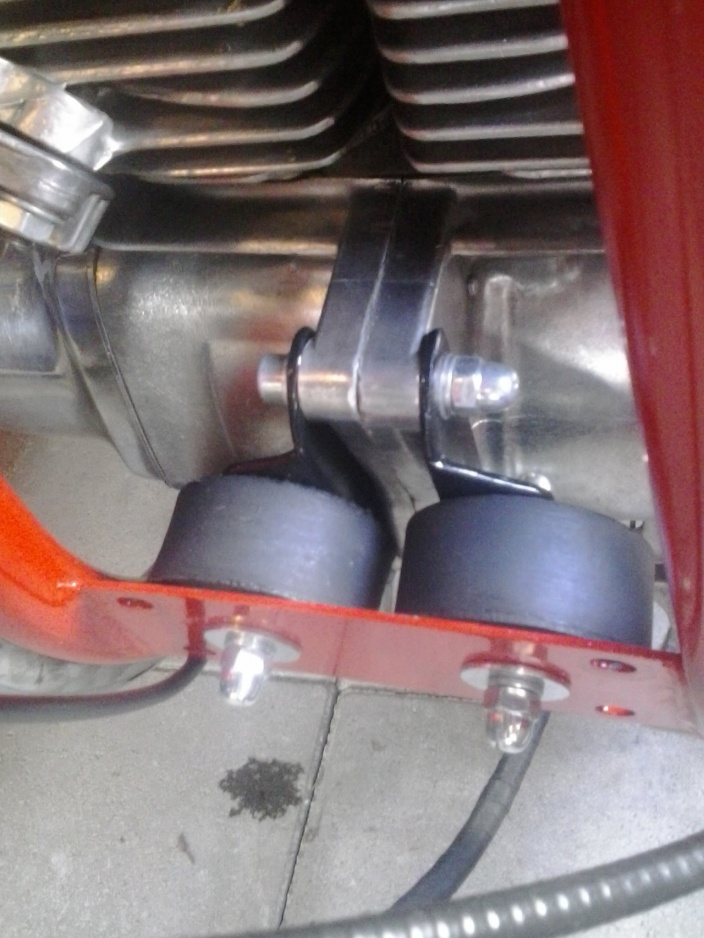

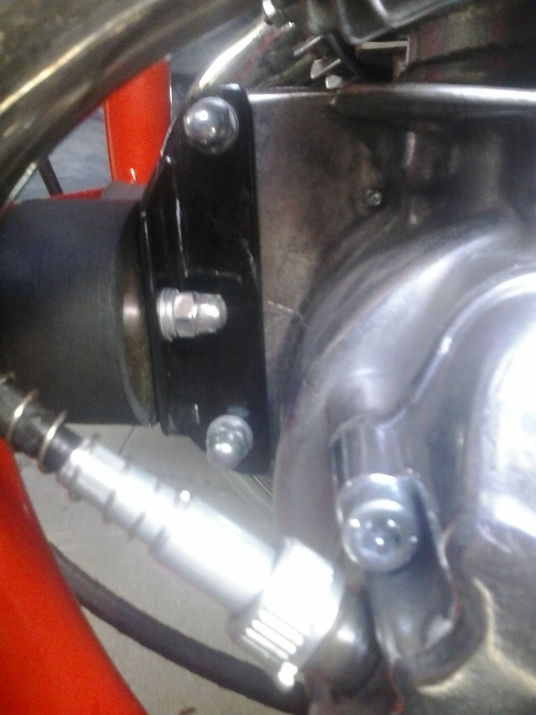

        A rezonancia ellen igaz Jawan, Trabant gumibakot raktam be. Kettő van egymás mellé rakva. Vastagságban pont elfér csak új tartóvasakat kellett csinálni. A kép kicsit csalós, a bal oldali gumibak nincs megtekeredve csak gyárilag nem sikerült olyan tökéletesre mint a bal. Tervezem hogy az esztétika miatt kicserélem. Így sem rezgésmentes de sokkal kellemesebb

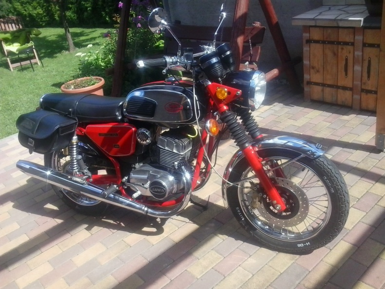

        Egyébként a P10-esemmel az a tapasztalatom hogy a Jawahoz és a kis Ts-hez képest nem is rezonál. Szinte már selymesen jár. De tényleg.
          Van ilyen gyáriban is a Twin Sporton.
          Pannónián nem tudom mennyire járható a dolog, mivel ott a hátsó két bekötési pont fix. Bár, hogy így belegondolok, a 634-en is. De a Cz-ken nem.

            Azért az elgondolkoztató, hogy ezek a blokkok miért nincsenek rugalmasa a vázba rögzítve. Szilentblokkot pl. nyugodtan használhatnának. Tapasztalat szerint ez is sokat segít (ene) a vibráción.
            Jó ötlet!
            Igazán eredményes akkor lenne a megoldás, ha már eleve a blokkot felfogató lemezek lennének gumiágyban rögzítve a vázhoz. Ez persze kívülről is nagyon látszana, és még a megvalósításon is el kellene agyalni...egy darabig...)
            Egy másik módszer lehet (ne), amikor kissé nagyobbra fúrjuk a blokk felerősítő furatait (ez kívülről nem látszik), és egy gumicsövet helyezünk bele. A két szélére egy-egy gumialátét.
            Az ETZ az elrettentő példa itt. Ott aztán lóg mindenfele a blokk.
            Mint már írtam, annak idején nagy rivális volt az MZ. Főleg az "ötgangos per1-es", és szívesen segítettünk megoldani a problémáikat (is). Többek közt a "csámpás" blokkot is. Az MZ egyébként is hajlamos elgörbíteni a hátsó blokktartót, és egy durvább indulás, vagy egy "1kerekezés", azonnali lánc átugrást eredményezett.
            A gyári hátsó lengővilla/blokktartó szilenteket kidobtuk a kukába, és egy esztergált réz persellyel helyettesítettük. Utána a blokk alá egy 20x60-as zártszelvényt készítettünk a menetirány felé kissé meghajlítva, hogy kövesse a blokk vonalát, amolyan fél bölcsővázat, és azt rögzítettük a megfelelő helyeken(elöl a blokkon, hátul a vázon). A fölső, a hengerfejen lévő tartókonzol maradt a gyári, így valamelyest még komfortos is maradt. Hogy mennyire rázott ezek után a "pereggyes", ne kérdezzétek, mert nem nagyon ültem rájuk. Nem volt szabad...a többi pancsis haver megvert volna , és én lettem volna az "áruló".
              Ez nagyon jó ! Csak a cső meg mindenféle helyett , egy passzoló szilent ?
                Ha lehet szerezni megfelelően kis külső átmérőjű szilentet, akkor még jó is lehet. Bár a Pannóniánál az első felerősítő csavaroknál elég hosszú kell (ene).
                /ha a csavar 8-as, a gumi vastagság 1-2mm, a külső hüvely anyagvastagsága kb. 1mm, ez így minimum 12-es furatot eredményez [8+(2x1)+(2x1)]...kérdés: ekkora furatot elvisel-e a blokk?/
