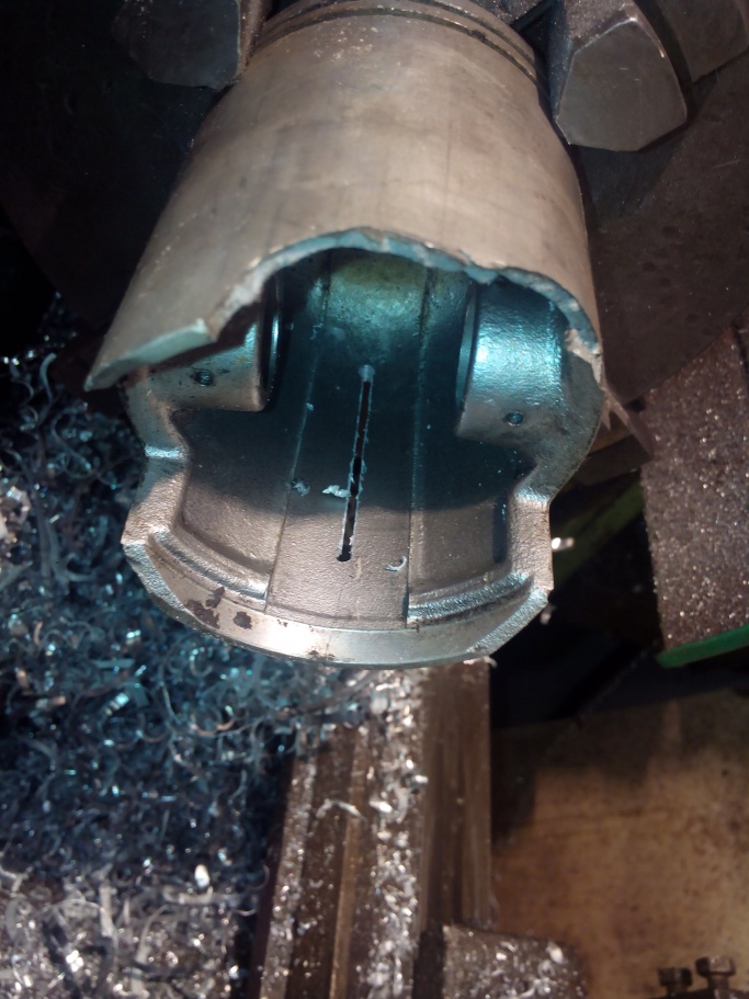

Amúgy gondolkozom ezen a felhasításon, mennyire lehet hatékony?...Ha már szorul annyira a dugó, hogy a henger a hasítékot nyomja össze, akkor az elég erősen neki kell, hogy feszüljön a henger falának...?
A Csepel gyár mérnökei elég sokat agyaltak rajta, hogy orvosolják a megszorulási problémákat, és a kor adta technikai lehetőségek közül többel is éltek (magasan ötvözött dugattyú, különleges geometriát adó forgácsolás, henger borda kialakítás megváltoztatása, stb.), a felhasítással valamiért nem foglalkoztak, pedig ismert volt előttük a megoldás.
Nem is olyan egyszerű dolog ez. Egy kicsit jobban megnyomtam vésés közben és végig is repedt a szoknya.
Bár lehet hogy ennek már a dugó előéletéhez is van köze. Elég meggyötört már, de próbadarabnak tökéletes

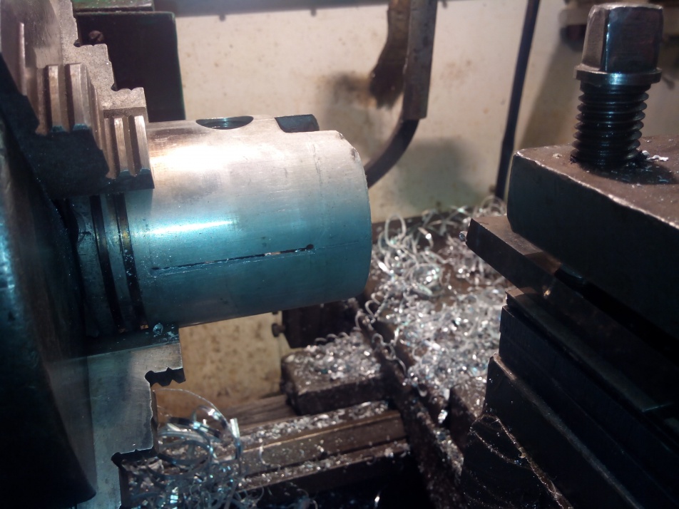

Egyébként mivel csináltad ezt a vésést?
Azt látom, hogy eszterga forgófejébe van befogva a dugó, de nekem az eszterga hengeres anyagok körbe-körbe megmunkálásáról szól.
Jah, esztergáljunk belőle le ott, ahol megszorult már valamikor.
forgófejébe
Az mi a fene lenne? o.O
Van ennek rendes neve is, tokmánynak hívják. 3 pofás tokmánynak. Vagy amerikánerként is hallottam már öregebbektől.
Lehet vele vésni, marni, amit csak akarsz. Csak nem kell leragadni ott, hogy a tokmány mindíg forog. Ha rögzítve van a tokmány akkor a hosszánon gépi előtolással, a keresztszánon pedig a fogást adva szépen lehet vésni egy oldalra fektetett beszúrókéssel. Így csináljuk a reteszhornyot is. Saját esztergán azért ez nem túlságosan javasolt, mivelhogy szélesebb horonyhoz már igencsak masszív gép kell.
