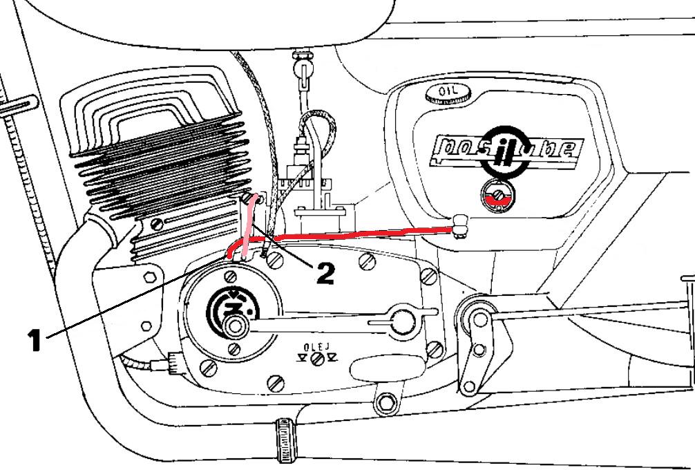

    Üdv.Mindenkinek új belépőként /470.01./ 175-ös sport Cz-s márkatársakat és a tipushoz értőt keresek.Szeretném vissza állítani az eredeti olaj szivattyús kenést. Erről leírást nem találtam sehol,segítségeteket megköszönöm. A régi gépemen és a mostanin is keverékkenés volt,de ez manapság macerás lett és úgy gondolom jó beállítással és kellő odafigyeléssel ez jobb lenne Kérem segítségeteket. Üdv. Sepy.

      Jelenleg 350-esem van, olajszivattyúsom régebben volt, továbbá ae egyik barátomnak van jelenleg 2 felújítandó. Először teszteld le, hogy működik-e az olajszivattyú. Keverékkel járasd a motort , az olajszivattyú csövét meg ne kösd be(csak nézd, hogy jön-e az olaj). A gázbowden az olajszivattyúhoz megy, onnét egy kisebb megy át a karburátorhoz.
      Probléma egy pici karmantyúval szokott lenni, oda még nem találtunk cseredarabot, o gyűrűvel nagyon szerencse kérdése a megfelelő javítás.

        Az olajszivattyús motorok pl: CZ 175 Sport motorjának kenése úgy történik,hogy a motorkerékpár olajtartályába öntött 2T olaj műanyag vagy gumicsövön keresztül a kuplungdeknibe szerelt olajszivattyúba folyik, (FOTÓ)Click image for larger version
ID:	133797 ahonnan a szivattyú az olajat a karburátor előtti golyós szelepen keresztül a motorba nyomja.
        A szivattyú és a szelep gyárilag összehangolt szerkezet, változtatni rajta nem szabad.
        Az olajszivattyús motorok előnye, hogy a fordulatszám emelésével több kenőolajat kap a motor,mint a hagyományos benzin-olaj keverékből, ezáltal elvileg hosszabb élettartamú lesz. A CZ gyárban készült motorok általában POSILUBEClick image for larger version
ID:	133798 kenési rendszerű PAL Click image for larger version
ID:	133799olajszivattyú útján kapják a kenőolajat.
        Olajszivattyú légtelenítés:
        Ha a motor amit vásároltunk,olajszivattyús - és az előző tulaj lekötötte a szivattyús kenést róla, visszaköthetjük.
        Ezt megelőzően győződjünk meg arról,h az üzemanyagtartályban keverék benzin van (1:33) és ezt követően helyezzük üzembe a szivattyút. Ehhez az olajtartályt - átlátszó műanyag benzincsővel - összekötjük a kuplungfedélen található bevezetővel (kép: 1), majd a karburátor előtti golyós szelepet kicsavarjuk és ezt is öszekötjük egy rövidebb cső segítségével a kivezető (nyomó) ággal(kép: 2).
        Az olajtartályba töltsünk 2T olajat, ami a bevezető ágon lefolyik a szivattyúig.Indítsuk be a motort és várjuk meg amíg a nyomó cső végén lévő golyós szelepet eléri az olaj, és folyamatosan csepeg. Az átlátszó műanyag cső azért fontos, mert ezen láthatjuk, ha még esetlegesen légbuborék van a rendszerben. Ha már nem látunk légbuborékokat, akkor állítsuk le a motort, csavarjuk be a golyós szelepet a karburátor elé. Ezekután az olajszivattyú bowden és a gázbowden holtjátékot állítsuk be úgy, hogy a szivattyúház fedelét levéve (kép) nézzük meg: az olajszivattyú bowden húzására a gázbowden egy picit később húzza a karburátor súbert, legyen holtjátéka(kb:1 mm -kép). A szivattyú üzembehelyezése után ne felejtsük,hogy a motorunkba tiszta 95-ös benzint tankoljunk, az olajtartályba lévő 2T olajmennyiséget a szintjelző ablakon kövessük.
        Végül a legújabb CZ 180 esetében némileg módosítottak a kenési rendszeren, ennek a tipusnak már egy bowdenes modernebb Mikuni olajszivattyú adagolja a 2T olajat.
