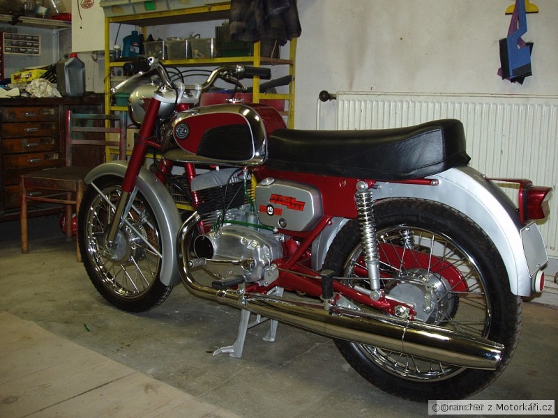

    Wsievers ! Te valahonnan mindíg olyan klassz képeket tudsz elő kotorni, hogy lehet ezért vannak gondok a szív ritmusommal! Köszi !
      Kedvedért akkor teszek fel a tiéd egy verziójáról is képeket:

        Megkaptam a képet sepy, köszi! Az a sarkantyú jól jön, bal oldalról nagyon nehéz volt nélküle sztenderre tenni. A rugó beakasztás miatt különösen köszönöm a képet, vakarhattam volna egy ideig a fejem, mire rájövök hova kell beakasztani(a tengelyen nincs meg a helye). Egy rugót is kell vennem mert a jelenlegi az MZ sztenderrel együtt került fel, az eredeti alkatrészhez nem lesz jó.

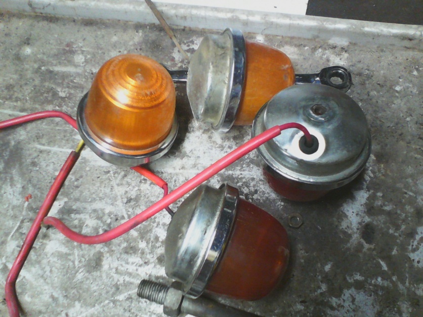

                Valaki szedett már szét 472-es irányjelzőt?
                A hátsó fekete burát leszedve, nem találom a nyitját és nem akarom nagyon feszegetni.
                A bura forog körbe, de nem jön le.
                Azt nem akarom elhinni, hogy ráperemezzék, mint a km órát. Akkor, hogy lehet izzót cserélni?

                  szall: ennyire nem néztem meg rágugliztam azt az útmutatót találtam amit belinkeltem
                  Kikki: le kell kocogtatni a peremet óvatosan érzéssel és lejön az! pici kalapácsot használj ha meg nagyon össze van állva akkor adj neki egy vödör negyvenet
                  sepy és CZsolti kedvelte ezt.
                    Pici kalapács helyett megteszi a 22-es villáskulcs feje is. Az le van gömbölyítve, így kevésbé sérti a krómot. Ha így se, akkor széles csavarhúzó élét a peremre és az említett kulccsal körbekocogtatva le kell jönnie. Jó találmány. Öröm benne izzót cserélni.
                    sepy, Gergőke és mátéapu kedvelte ezt.
                      A peremet előrefelé le kell kocogtatni róla. Jóféle rápattintós a krómkarika. Nem is ázik be soha, nem úgy, mint a csavaros
                        Na igen, a kalapálás irányát nem részleteztem.

                            Egy ötlet:ha van egy háromkörmös lehúzód szakszerűen lehúzhatod a plexiburán alá-támaszva egy képlékeny anyaggal.
                            OdinHEM kedvelte ezt.
                              Erre szerencsére semmi szükség. Ahogy leírtuk úgy le is kell jönnie.
                                Ez a rejtjeles szöveg se semmi.
                                wd40 na! csak néha egy vödörnyi kell belőle
