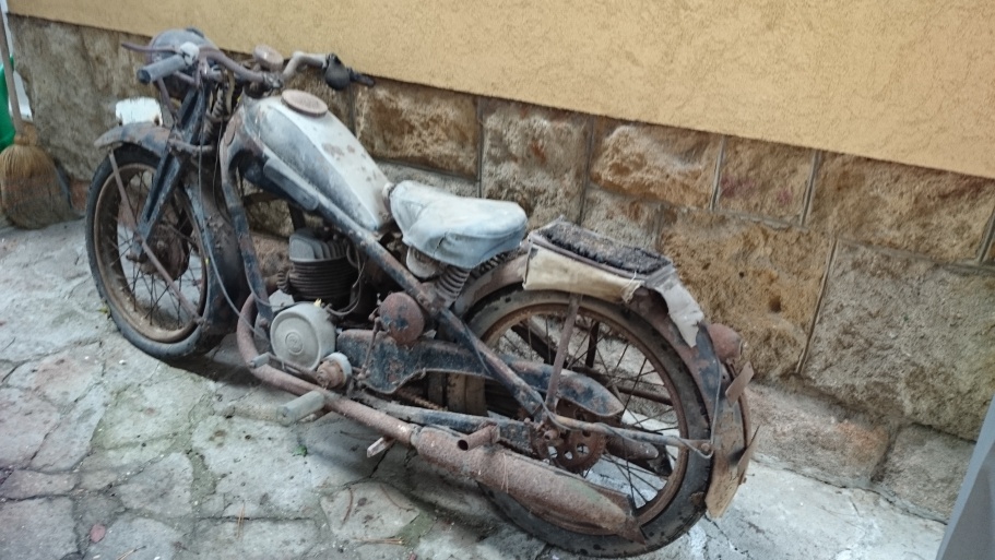

Titus a képeket nézve a motorjaik lehet, hogy kései testvérek?!-ikrek esetlegesen?. Mikor vettem az enyémen balról a lámpa tartó csavarjához volt fogatva egy etz óra mert a gyári nem mért.Örülök,hogy haladtok a gépekkel. Bilónak üzi ne aggódj műszakira ott az ígéretem.
Szerintem közel jársz az igazsághoz, ez elég egyöntetű bélyeg. Csak annyi az eltérés az elhelyezésen kívül, hogy itt egy kéthengeres Jawa-Czetka óra mutatta a sebességet és a megtett utat. Lehet csak az apjuk más, egyik Karel a másik Karl.

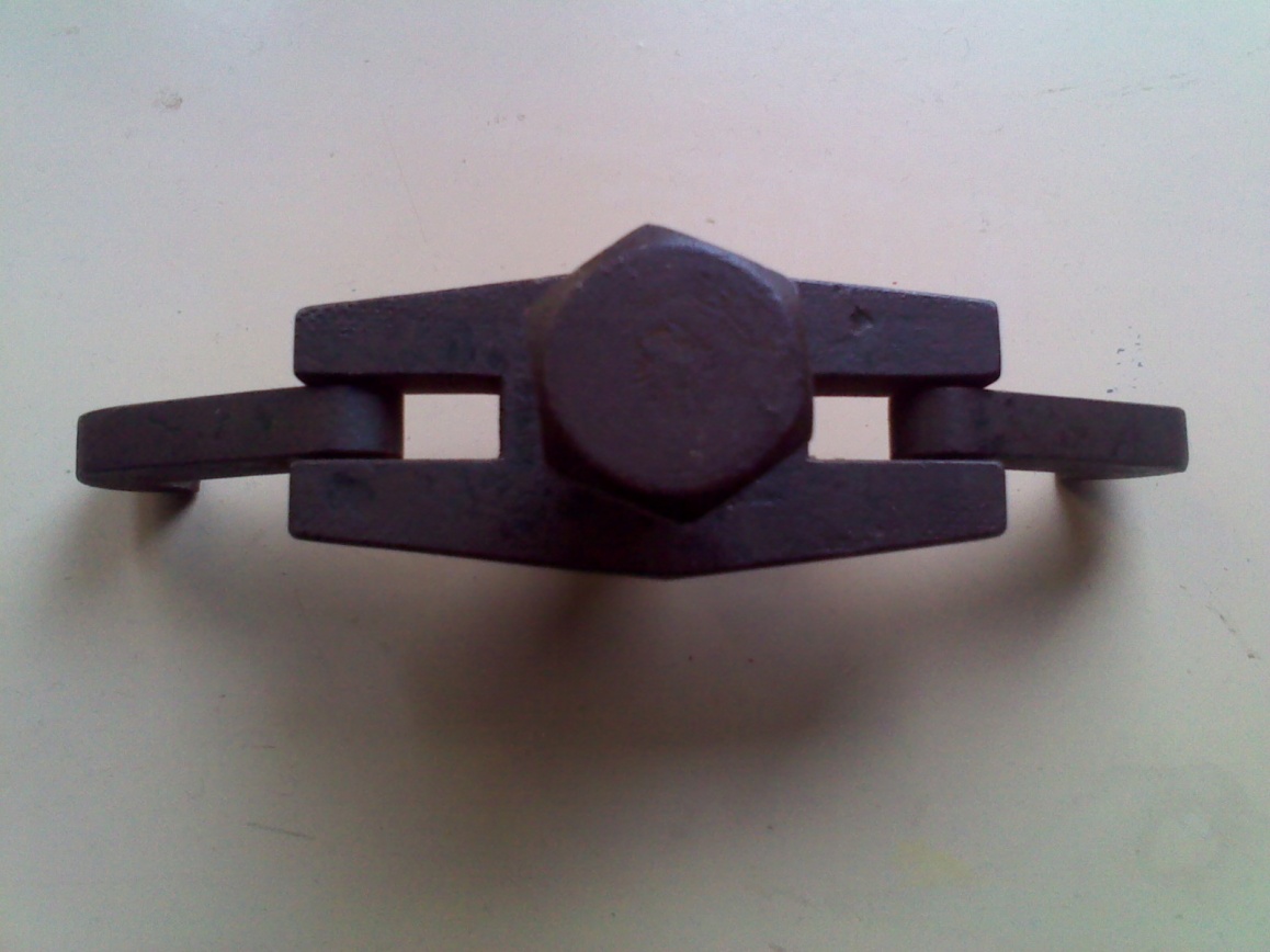

Tisztelt Márkatársaim!Még nem is jöttetek rá milyen nagy becsben vagyunk?!. Egyszerű a magyarázata Kis de Lelkes Csapatunknak két Moderátora is van. A másik öröm,hogy szépen bővül a Cz-sek tábora,egyre szaporodunk. MIvel lassan a felújítás fogja kezdetét venni jó lenne egy új oldalt nyitni a felújítás szerszámai címszóval és ha lehetséges azokról képekkel. Nekem is van evvel kapcsolatosan kérésem ha van valakinek Cz 350 Primer lánckerék lehúzója legyenszives tegyen fel képet róla.Nekem csak a gyári skiccnek nevezhető vonalas rajza van meg és van egy régi szervizes Barátom kinek vannak lehúzói és jó lenne pontosítani a tipust. Szerintem egy ilyen lista -képsor nagyban megkönnyíteni a dolgunkat, hogy ne barkácsolók legyünk az idő előrehaladtával hanem valamelyest hozzáértők.Tudom hosszú az út és rögös de egymást továbbra is segítve sokra juthatunk.
Keresem de nem lelem.
A lényeg hogy anno internet nem volt és saját elképzelésem szerint a meglévő Danuvia lendkeréklehúzó meglévő agyát és összefogó hüvelyét használtam a két félhengert újra esztergáltatva és ide passzítva.
csináltattam bele egy kis félbevágott tárcsát amivel ezt a szerkentyűt használva a generátorforgórészt is lel lehetett húzni.
Íme, az én primerkerék lehúzóm, nekem bevált. Ha valakinek kell, csinálok egy skiccet és beméretezem.:
A gyári egyik verziója az ilyen. Reszelővel-vasfűrésszel létrehozható.:
