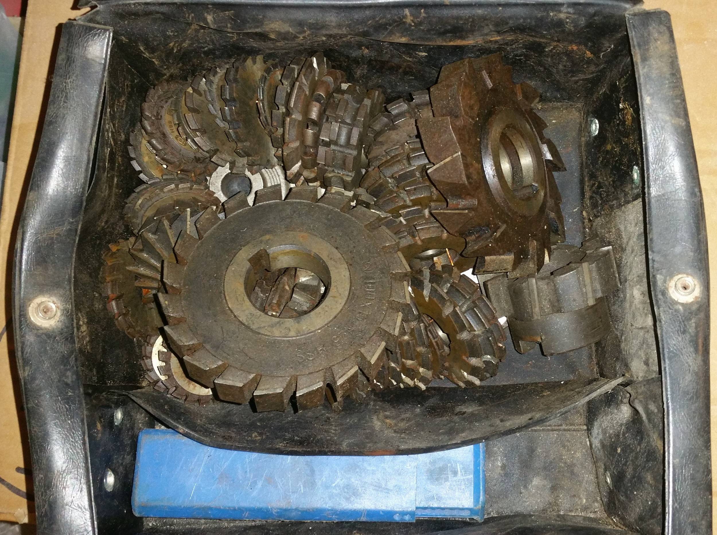

      Nem tudom kaptál e hozzá kiegészítőket és szerszámokat mert,ha nem azok beszerzése eléggé nehéz és költséges feladat,de majd az is megoldódik valahogy.
      Egy fix és egy forgatható gépsatu valamint egy szegnyereg. Meg van pár osztófejhez való kiegészítő is(vagy 15-20db fogaskerék, mindenféle méretben meg még sok minden). Majd utánakérdezek a csávónál hogy mi lett az osztófejjel.
      Viszont szerszámból van hozzá elég sok. Van ami még zsír új(rajta van a védő viasz).
      De ma elkezdtem szétválogatni (külön dobozba a szerszámok, különbe a gép és osztófej tartozékai, külön a leszorítók, külön a nemtudommi kategóriájú darabok )

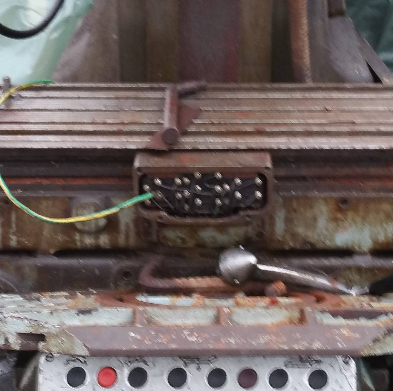

                          Nem tudom hogy ez tud-e ilyet. Az asztalt oldalirányban elvileg tudja ily módon mozgatni. Ezért van ez a kis doboz ott középen
                          Mögötte a hornyokba állítható pöcköket lehet tenni, azok nyomkodják a doboz hátoldalán lévő kapcsolókat (amikből az egyik nem kattog valamint egy vezeték el van szakadva, az van átkötve a képen. Szóval ezzel is lesz munka)

                          Minden iránynak végálláskapcsolója, amiből az egyik nem kattog ha nyomkodom(és ott valaki már nagyon kötözgetett valamit. Szóval azzal is kezdeni kell valamit)
                          A nyomógomb sort ugye szétkaptam tegnap és kipucoltam. Ott is a 8db gomb alatt 10db kapcsoló van.
