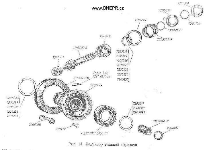

                    Mint feljebb irtam a teljes hátsó hajtasomba megvettem minden uj alkatreszt. A problema egyszeru, a megoldasa szinten, feltéve ha valaki elarulja hogy hol tudom a kis kupkereket a kardánkereszt irányába hézagolni. Az a bajom hogy a hatsó hajtast mar szetszedve vettem. Beraktam szepen mindent, viszont a kis kupkerek teljesen elore tud csuszni( azaz a tugorgos kosar iranyaba), igy emelgeti a tanyerkereket. Viszont ha picit hatrahuzom ugy jol szalad. Tipikus ruszki gepmunka, minden uj es megsem passzol semmi...
                      Sajnos új alkatrészként csak egyfélét lehet ezekből venni. Régen volt mindenféle tűrésosztály. A sok számmal jelölt alkatrészek a hézagolók a képen(ha jól emlékszem, 5 századonként-tizedenként növekszik a mérete):
                      A kiskereket hátra kell, a tányért meg emelni-süllyeszteni. A kétbelsőgyűrűs csapágy tartja a helyén a kiskereket. A kardánvillataróval, és a kerék hátsó felével együtt. Itt állítod ennek a csapágynak az előfeszítését.
                      Megvan:
                      Kis hézagolók:
                      7205318: 0,8-0,73mm
                      7205319: 0,95-0,88mm
                      7205320: 0,4-0,36mm
                      7205321: 1,05-0,96mm
                      7205322: 1,15-1,06mm
                      7205325: 0,55-0,5mm
                      7205330: 0,7-0,65mm
                      Tányérkerék hézagolók:
                      7206233: 1,7-1,6mm
                      7206234: 1,8-1,69mm
                      7206235: 1,2-1,12mm
                      7206236: 2-1,89mm
                      7206237: 1,5-1,41mm
                      Belső hézagoló:
                      7206241: 0,08-0,07mm
                      7206242: 0,18-0,16mm
                      7206243: 0,3-0,27mm
                      Utoljára szerkesztve a következő által: wsievers; 2015 okt. 19, 19:08.
                        Tehat ha jol ertelmezem, a gardankereszt hátsó hajtasba nyulo resz normalis esetben feltamaszkodik a ketsoros csapagyon, ez lenne a német gepmunka. Viszont az orosz ott hézagol a kardán segitsegevel. Tehat a helyes hézag beallitasahoz szuksegem van a kardankeresztre is.

                            Sepy, kétféleképpen lehet pontos illesztést létrehozni. Tűrésezéssel, és összeválogatással. Az első a nyugati módszer, a másik a keleti. És a második jobb mint az első. Ezért van, hogy a régebbi összerakású orosz gépek jobbak, mint a későbbiek. Az elején még foglalkoztak ezzel, később már nem igazán. Mostanra meg megmaradt a sok selejt szemét, amiből semmit sem lehet összerakni. Ezért van az, hogy ezek addig jók, amíg nem kezdi el szerelgetni valaki.
