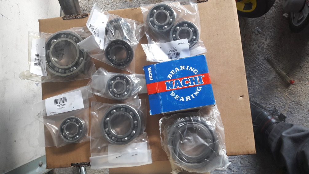

      Megjöttek a csapágyak. Az összes német gyártmányú, kivéve a főtengely hátsó csapágyat, ami japán.
      Jövő héten elkezdem elmosni a blokkot, de a gyöngyözésen még mindig gondolkodom. Az olaj hűtőt még nem vettem meg, ezen kérdéssel kapcsolatban várnék tanácsot, ötletet. Mégpedig azért, mert kíváncsi vagyok hogy ki hova nyomatná vissza a hideg olajat.

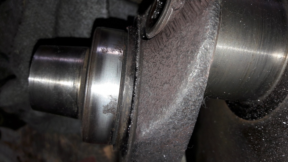

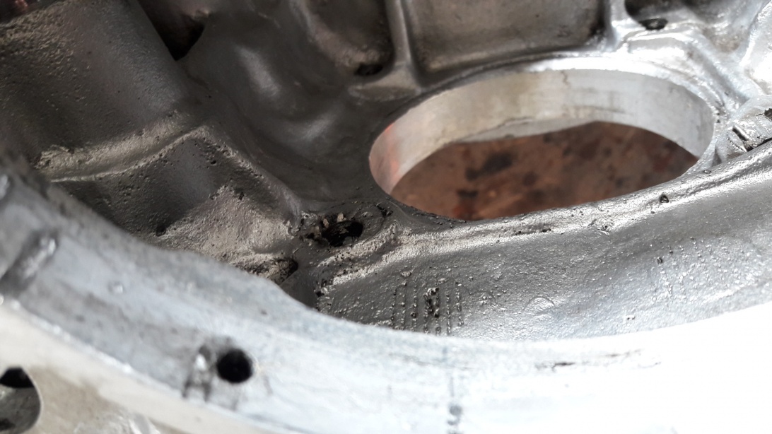

              Tegnap este elmostam a blokkot. Az öntés minősége kritikán aluli. A megmunkálás után mindenhol sorja, az a homokformába öntés látszik, ahogy kijött a mag a formázógépből úgy csak beletették a formába. Kiálló öntéshibák, érdes felület...tökéletesen megáll rajta az olajsár. Pontosabban az elégett olaj, mert ezt leszámitva ez a blokk rendkívül tiszta. Semmi megszokott, a dnepernél már elengedhetetlen femszilánkok a karterban stb. A fogaskerekeim is jó állapotban vannak. A kiszedett hátsó hengergörgös csapágy nagyon rossz állapotban van. A belső gyűrű a fotengelyen már fel is van pikkelyesedve (11600km van a blokkban! ). Lesz mit turbozni.....

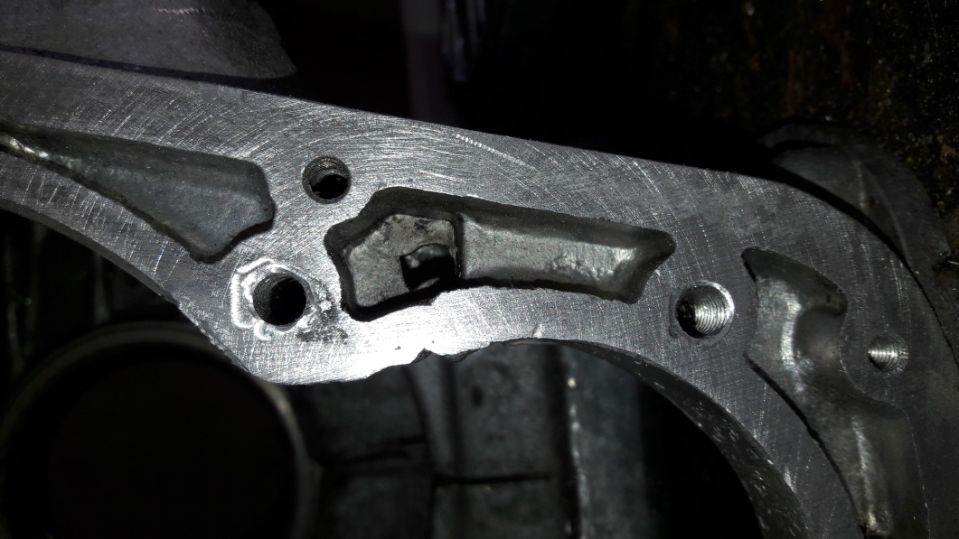

                  Az öntésröl és a minősegről pár kép
                  Hátsó csapágy belső gyűrű 11600 km után!!!!!
                  Nagyon trágya minden, mármint megmunkálást és anyagminőséget tekintve......

                      Dolgoztam picit az öntvényen.

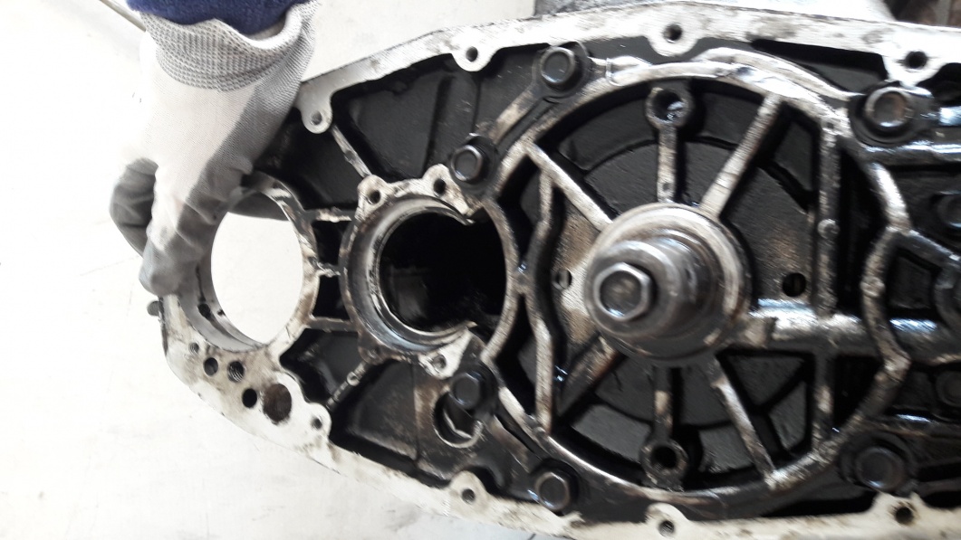

                        Ezen a kettő 'lukon' kellene a fogaskerekeknek olajat kapni. A gondolat jó, csak az a baj hogy a motorolaj maximális szintre töltve sem folyik oda be. a fogaskerekek az olaj gőzben futnak, érdemleges kenés nélkül. Ez az egyik, a másik fontos dolog, hogy a vezérlést lezáro dekni kap menetszelet, tehát HÜL! Ha sok olajat rá tudunk szórni, az pár fokot segítene az olaj hőmérséklet kordában tartását illetöen. Igy hát alul ki fogom fúrni a blokkot, közvetlenül a tömitési felület felett, így az olaj mindig odafolyik, azt az olajszivattyu fogaskereke szépen felszórja a többi fogaskerékre és az első deknire, amit hüt a menetszel. Nem elhanyagolhato, hogy az olajsarat az olaj szépen belemossa a karterba.

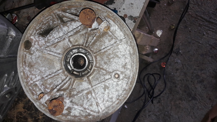

                        Az első feklap csodálatos állapotban van, minden be van rohadva.
