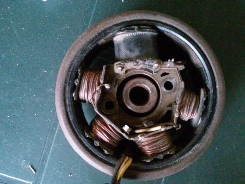

          Igen elméletileg: egy gyári lendkerék és alaplap párost használva, a gyújtásvezérlő ívet nem piszkálva, a gyújtás időpont oda fog esni ahol a gerjesztő tekercs nulla átmenete történik. Azért látszik összevisszaság a tekercsek körül mert a gyújtás tervezők erre ügyeltek. Még a csillag elrendezésű állórésznél is, lásd Honda dió :
Name:	Honda Dió állórész.jpg
          heeegany kedvelte ezt.

                  Ha a harmadik tekercset a másodikhoz képest ugyan annyival toljuk el mint az alső és második között akkor az alső és a 3. között nagyon nem jó érték jönne ki.
                  Szerintem nem! A lendkerékben 6 mágnes van egyenlő osztásban. Ha a jelenlegi 2 tekercs olyan szögben van eltolva egymástól, hogy a tekercsek vasmagjaihoz érkező mágnesek azonos fázisban (szinusz hullámban) gerjesztik a feszültséget, akkor a lendkerékben lévő mágnesek azonos osztása miatt a harmadik mágnesnek is jó helyen kell lennie!
                  (Ha a második tekercs jó eltolásban van az elsőhöz képest - nyilván így van, hiszen a gyárban így tervezték - akkor a harmadik tekercset is ugyanakkora osztással kell tenni a másodikhoz képest, hogy az is jó legyen az odaforduló azonos osztású mágnesek alapján.)
                  Az előző képeken lévő Babetta alaplapon is azonos fázisban vannak eltolva a világító tekercsek.
                        De ha a két világító tekercs mondjuk 130°-ban van elforgatva, a 3. tekercset szintén ennyivel forgatom el akkor a harmadik és az első tekercs között nem jön ki jó érték. Pedig ott is fontos lenne.
                        De végül is ez már mindegy, hiszen a 3. tekercs a gyújtótekercs lesz nálam is, szóval nem érdekes ilyen szempontból.
                        A projekt pedig úgy áll hogy aki tekercselte (Véghelyi József) elcseszte a kivetéseket és a gyári alaplapon nem férnek el a világító tekercsek. Az egyedi alaplapokat úgy alakítottam ki hogy elférjenek, de ezekkel meg nem működnek(én nem kizárt hogy a szögeltolás miatt, hogy nem megfelelő az a 120°)
                        Szóval visszaküldtem a tekercseket javításra, erre a szaki azt mondta hogy persze megcsinálja, ha újra kifizetem a 7000ft-ot értük.
                        Aztán amikor ezen felháborodva megírtam neki hogy amit ő elcsesz azért miért fizetnék én bármennyit is akkor megsértődött és azt írta hogy többet én hozzá ne küldjek semmit, ezzel se csinál semmit, aztán visszaküldte a tekercseket és 6500Ft-ot.
                        Mert persze szerinte az én hibám, mert nem adtam neki pontos leírást. Én annak tudatában küldtem el neki hogy csinált már ilyet, ebből következik hogy tudja mi fér el. Ha pedig mégsem akkor legalább szólt volna mielőtt egy, a gyárinál jóval nagyobb tekercset készít(3 db tekercset küldtem neki, abból egy volt lecsupaszítva a másik kettő gyári állapotban). Én kérdés nélkül küldtem volna neki akár egy gyár alaplapot is...
                        Szóval most az jön hogy meg kell majd bontanom a tekercseket és átalakítani a kivezetéseket hogy elférjen. Aztán az egész megy egy gyári alaplapra és jön a reménykedés hogy jó lesz.
                          heeegany
                          Gondolj bele, a lendkeréken egymást követik az ellentétes pólusukkal a mágnesek azonos osztásban körbe. Ha a gyárban kitalálták, hogy a két világítótekercs milyen szögben legyen egymástól ahhoz, hogy jól működjön a rendszer (ne dolgozzanak rossz fázisban egymásra a szinusz hullámok), akkor ha a harmadik tekercset is a sorba illeszkedően ugyanannyira teszed a másodiktól, mint a második van az elsőtől, akkor jónak kell lennie a harmadiknak is.
                          Jónak kell lennie, hiszen a harmadik tekercs ilyenkor ugyanúgy viselkedik a másodikhoz képest, mint ha a második volna az első és a harmadik a második!
                          Ha egyenirányításra kerül minden tekercs árama és úgy kötöd utána sorba őket, akkor viszont már nincsen jelentősége a tekercs helyzetének, hiszen az egyenirányítással (Graetz-híd) a szinusz hullámok soha nem kerülne negatívba, így fázishelyzettől függetlenül összegezhetőek!
