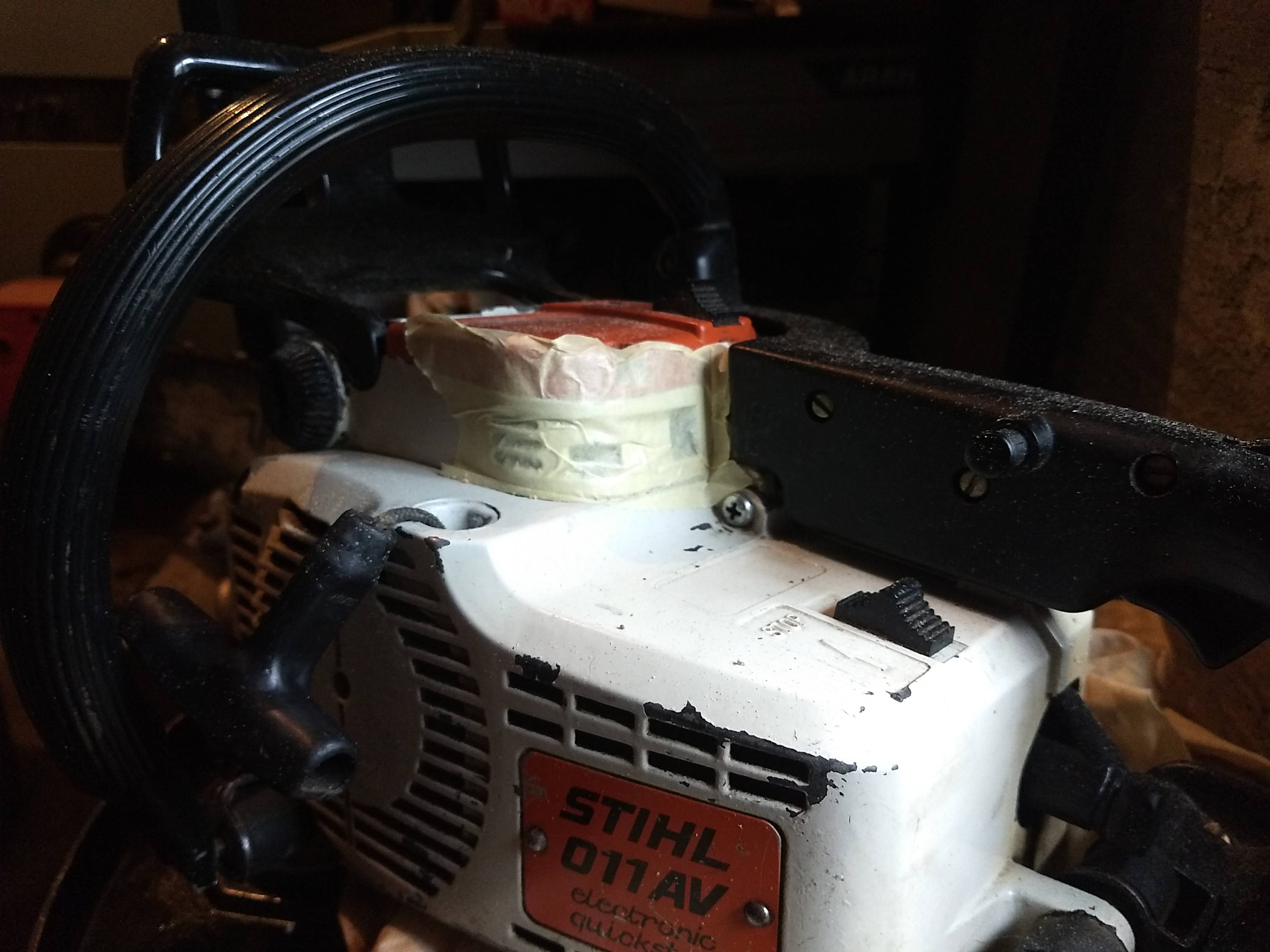

                            Tegnap en is szereltem Click image for larger version
ID:	225296 sajnos hianyzik egy darab alakos gumi takaro igy meg ronda ,de jol megy. Click image for larger version

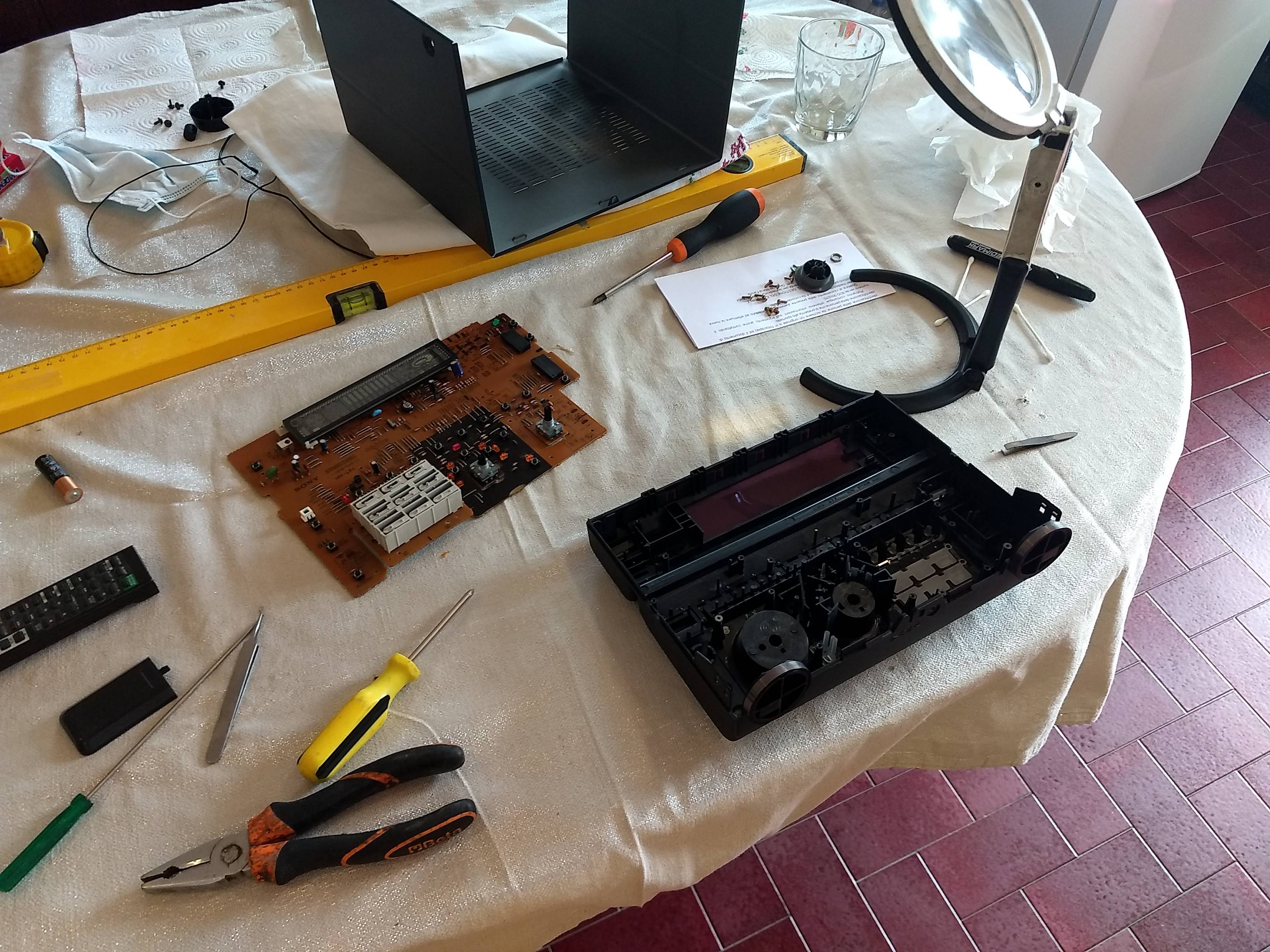

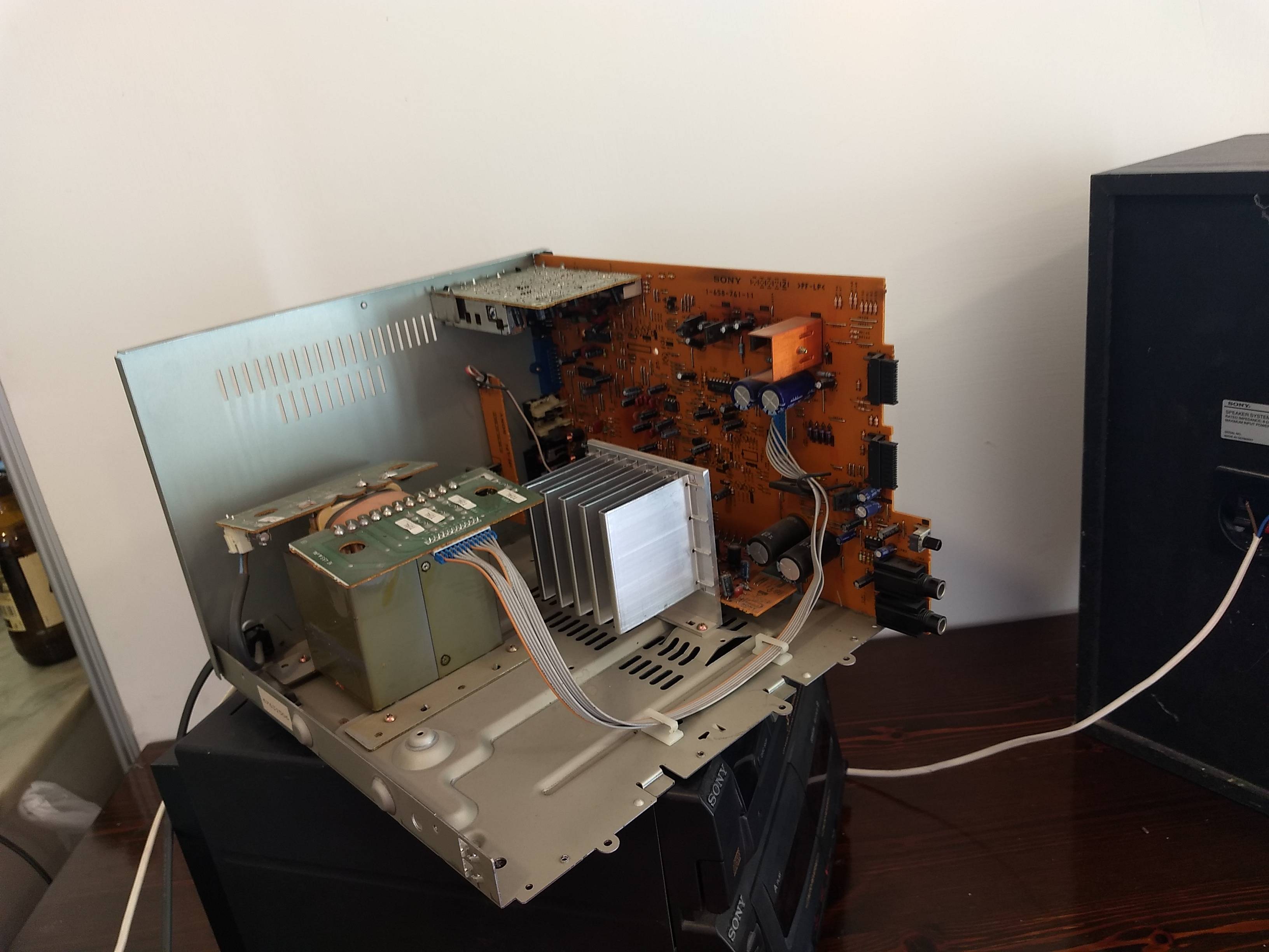

ID:	225297 Meg eloszedtem a regi Hi-fi -t ami nem ment volt egy rakas kinja .Minden problemaja a kezelo szerveknel jelenntkeztek hangero szabalyzo kulonbozo nyomo gombok ,nem reagaltak csak a taviranyitora az meg nincs meg.Szetszedven orommel vettem eszre hogy az osszes problemat okozo alkatresz szet szedheto es az erintkezesi hibakat a kapsolokban levo kenoanyag meg kemenyedese szigetelese okozta. Click image for larger version
ID:	225298 Ezek eltavolitasa es az osszerakast kovetoen mukodik mindene.Igazan ez sem egy mai darab meg a 90 -es evek elejen vettem .Akkor egy szuper kompakt draga dolog volt .Hogy mulik el a dicsosege a dolgoknak.
