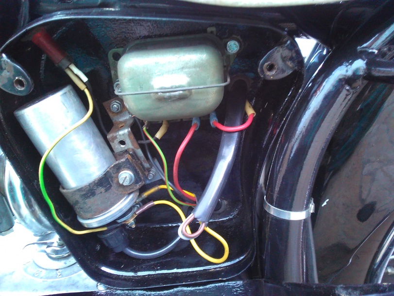

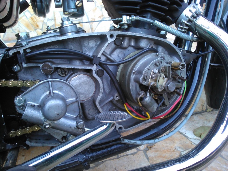

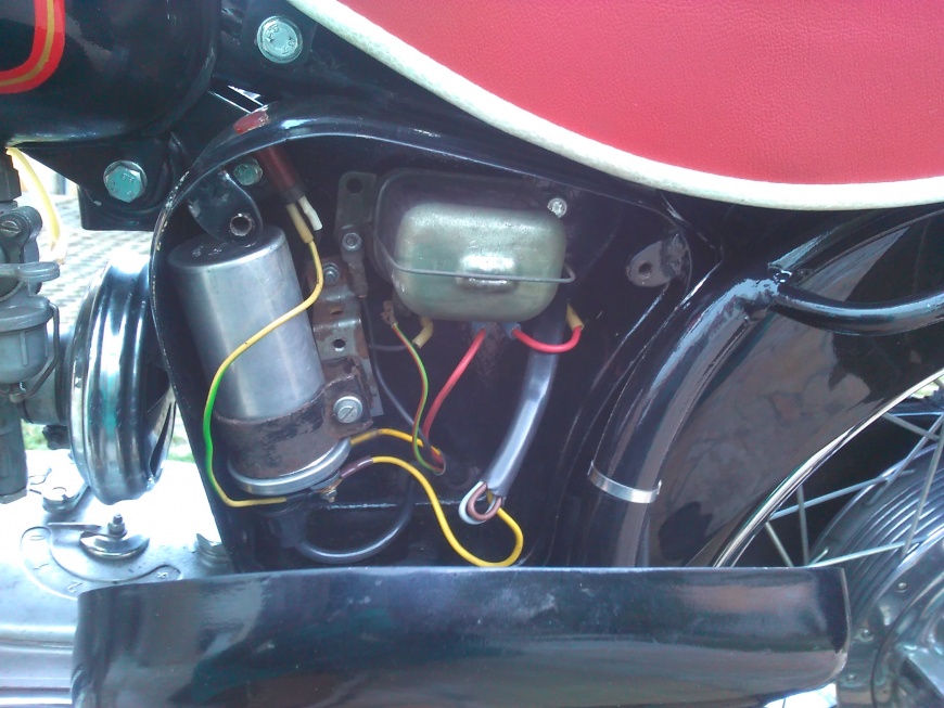

                Nem lehet, hogy a kondenzátor a hiba forrása?! Azt talán egyszerűbb kicserélni.
                Úgy tűnik, a kondenzátor volt a ludas. Most kivezettem a megszakító csatlakozásáról elérhető helyre. Gondolom az is megteszi, ha alaplap gyújtás csatlakozó pontjára kötöm és nem közvetlenül a megszakító csatlakozására.
                  nekem az alaplap 2-es kivezetésére van kötve, s bent csücsül az oldaldobozban letestelve
                  sepy és bokor28 kedvelte ezt.
                    Korai volt az öröm. Közben volt egy gyújtáskapcsoló hiba is, rárakódtak a tünetek a másikra.
                    Ma jól meghajtottam kikötött gyújtáskapcsolóval (új Simpson kondival) és amikor úgy gondoltam, hogy jó lesz ez, akkor mentem még egy nagy kört.
                    Majdnem odafagytam a gépre de kihoztam a hibát.
                    Elkezdett alacsony fordulaton kihagyni, durrogni, majd kikaptam egy piros lámpát le is állt. Rugdosásra semmi. Nagy nehezen betoltam és spuri haza.
                    Dobom vissza a jó gyújtótekercset, ezt meg a polcra.
                    zahi és Lemezjáték kedvelte ezt.

                        Ebben a hidegben nehéz tesztelni a gyújtótekercset , hiszen a hő okozta problémát ... minden elismerésem a "diagnosztizáláshoz " ! Remélem sikerül megtalálni a hiba gyökerét .
                        szerintem ez a gyenge gyujtás teljesítményre utal , valószínűleg jó helyen kapisgálsz , ha a tekercset cseréled . ( a gy.kivezető bakelit , és a lendkerék delej OK . ??? ) a megszakítód nem égett be a rossz kondi miatt ? (esetleg próbáltad már 0,3 mm megszakító hézaggal , 0, 5 mm gyertyahézag mellett ???)
                        Lemezjáték és bokor28 kedvelte ezt.
                          Köszönöm a tanácsokat, kipróbálom. A probléma gyökere ott van, hogy kicseréltem az egész alaplapot egy ismeretlenre, amin áttekert világítótekercsek vannak.
