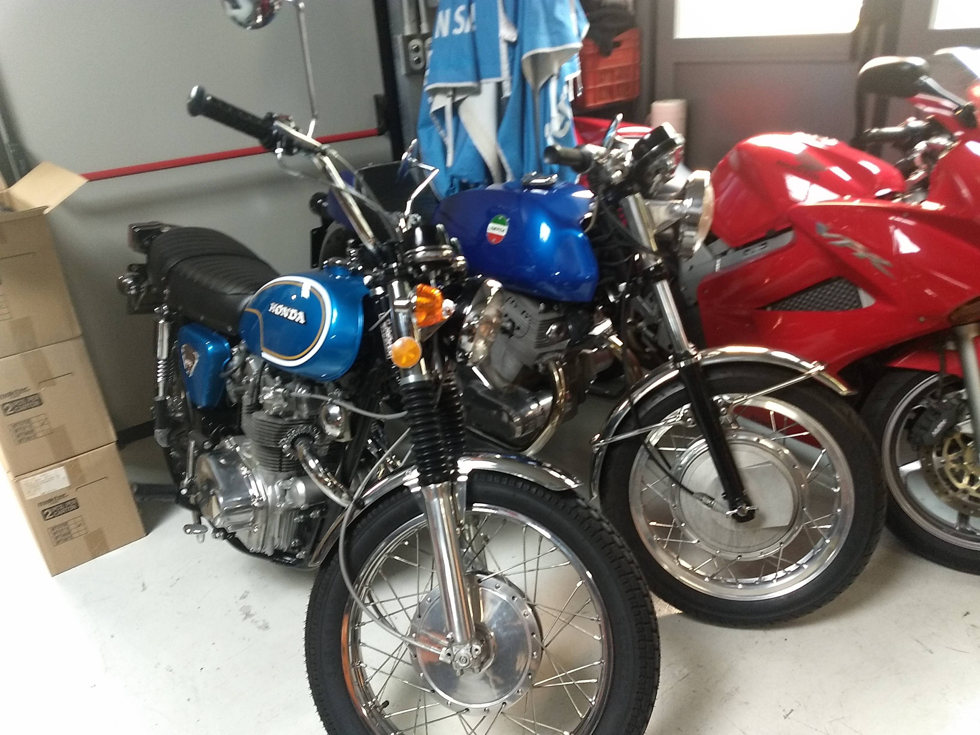

ID:	226037 Ma sikerult ket esozes kozott ki probalni a Laverdat mivel a karbiba kicsereltem az osszes o-ringet pakolast sajnos roszabb mint volt.Akadozik gazadasnal meg maximalis gaznal is akadozik mintha a gyujtas kihagyna .De majd atnezem ujbol kozbe elmotoroztam egy cimborahoz akinek most jott meg a motorja .Csak o neki masok a lehwtosegei el megy a boltba es bevasarol Click image for larger version
ID:	226038 Click image for larger version
ID:	226039 harmat egyszerre mert igy nagyobb az aregedmeny.

                  Őszintén tegnap igen gondolkodtam, hgy elmegyek kerúlök 1 et de sajnáltam a motorom ossze csapni. Még 1 nap kellett volna, hogy felszáradjon egy kicsit legalább.. Zsolti! komoly gyűjteményeket mutatsz igen kicsit más a Lehetőség! Annak viszont örülök, hgy ha kissé darabosan is de megy a Laverdád hisz valahol ha távolról de rokon az enyémmel a Guzzival. No lehet össze húzni a szemöldököt a más márkákkal rendelkezőknek, de mikor ezen márkák uralták a világ verseny pályáit akkor még Japánban fa tányérból ették a rizst!
                    Kar hogy nam csinaltam reszletesebb fotokat ami igazi csemege a robogosoknak van ott egy Lambretta machia nera 200 okker sarga most vissza nezve eppen errol nincs foto.Az 50ccm kismotorok Aprilia,Bianchi ,Mondial,Fantic,Demm,Ducati ,ezek kozott is a Testi ami szerintem a legerdekesebb.A Laverda nagyon szep van ket dolog ami nem azon a modellen volt de kerhetted mint extrat.Azokban az evekben a 750-es kategoriaban ez volt a leg olcsobb de a leg megbizhatobb meg a legnehezebb.eppen ezert a privat pilotak ezeket hasznaltak a hosszutavu versenyeken.Barmilyen tunningot elbirt .Mivel a gyarto traktorokat gyartott igy volt nekik sajat ontodeuk stb. igy barmilyen fejlesztest hazon belul meg oldottak fekdobok,konnyufem kerekek,stb.Az SF is ezt jelenti Super Freni(super fekek)A Ducati ss750 kb 20 kg val konnyebb meg nem volt oninditos es a versenyek nagy reszet nem tudtak vegig menni.Ellenben a Guzzi v750 sport es a Laverda Sfc ha nem estek el veluk tobbnyire celba ertek.

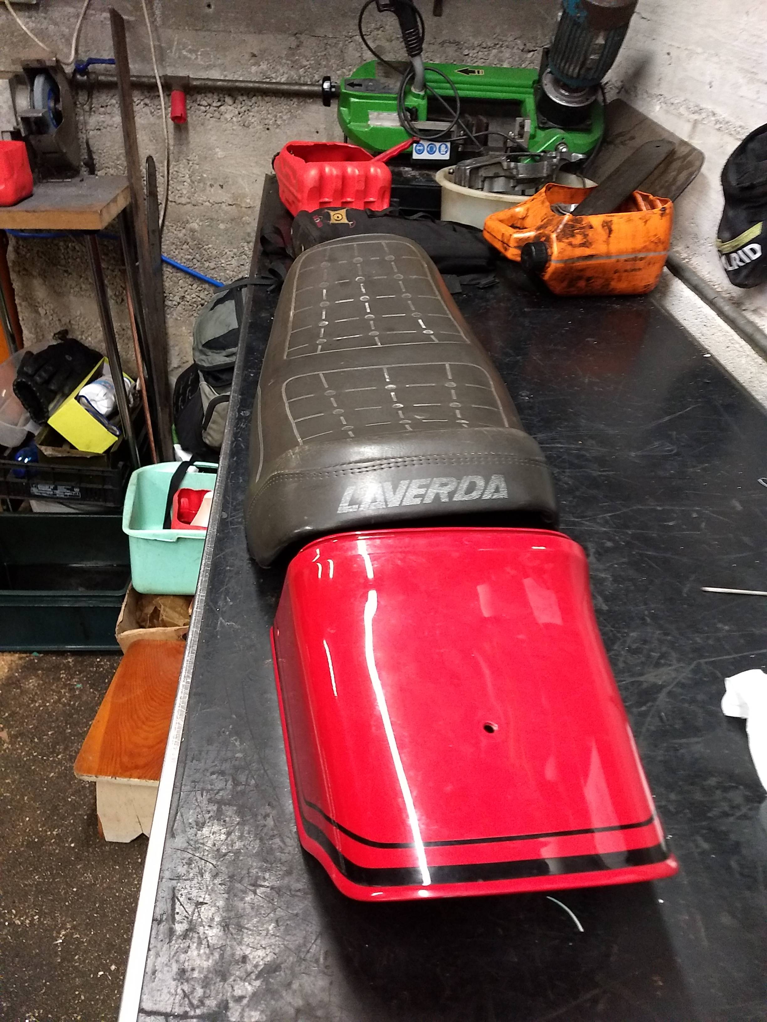

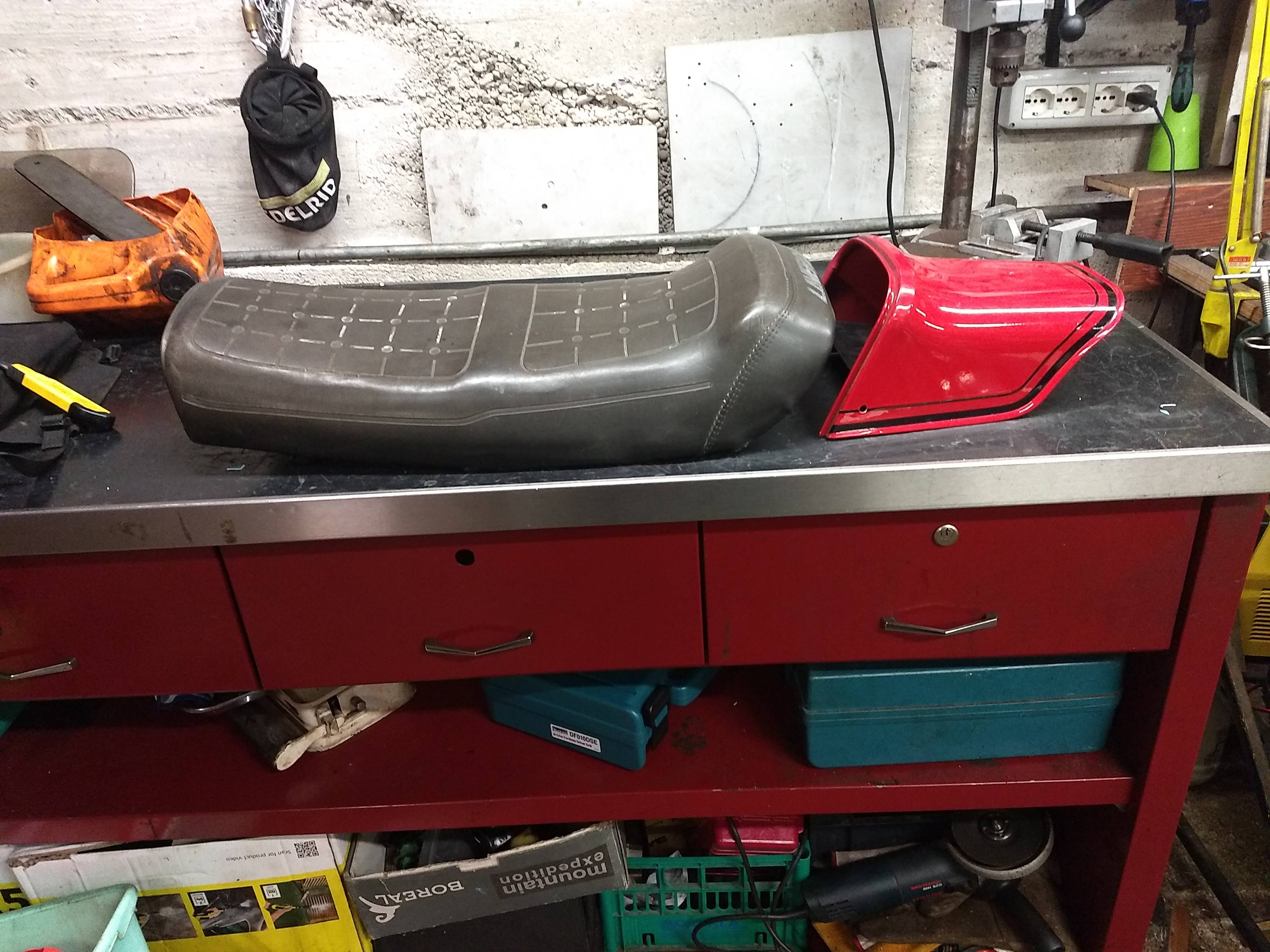

                        Hat nem unalmasak,szinek formak sokszor meglepo elso latasra nem biztos hogy tetszetos esztetikai csavarintasok .Ma megerkezett a plussz nyereg es a hianyzo plussz idom Click image for larger version
ID:	226058 ezt athuzatom meg rakatok bele egy kis tomest mert a vibracio atvandorol a gerincemig es rendesen zavarja a latasomat. Click image for larger version
                          De hát abban épp az a szép.. az egy durva gép,azon igazán igazán érezni hogy nem villanymotoron ülsz.
                            Hat nem hagy elbambulni folyamatosan oda kell figyelni.Az uleseben a szivacs mar elvan lapulva ez az 1000-es nek a nyerge ami fiatalabb kevesbe kemeny azert ezt foljavitom meg csinaltatom 1 szemelyesre .Talaltam hozza labtartokat amiket hatrebb lehet vinni igy egy kicsit kenyelmesebb az ulespozicio plussz kevesbe zavar mikor le kell rakni a labat a foldre .
                              Felfele gorbul a szam ugy nez ki hogy megtalaltam a problemat.Az egyik gyujto trafo felfogatasarol lerazkodott az anya,miutan folfogattam rendesen mentem egy kis kort 5-6 km de semmi jelet a korabban eszlelt hibanak nem ereztem ,Nagyon jol huz ,nem hagy ki,igazi erogep es a vibracio is joval kisebb .Most kezdem erteni miert kedveltek es mindenki pozitivan emlekezik vissza ra.Sajnos mi nem mozoghatunk elvileg januar 3-ig csak indokolt esetben lehet elhogyni a lakhelyet ,meg rajott ez eso igy is orulok hogy ki tudtam probalni .Azt is tudom hogy nehezen tudom fekezni a lelkesedesemet mikor igy sikerul valami tobbnyire ilyenkor szoktam kart csinalni .
